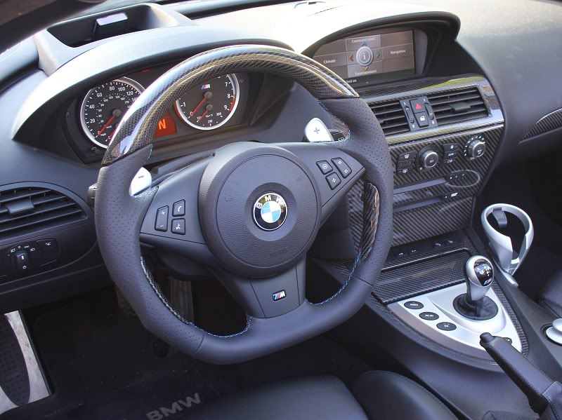

    Εχω απορία και πιστεύω θα είχε πολύ ενδιαφέρον να το ψάξουμε... Με ποιόν τρόπο αλλάζουν το σχήμα της στεφάνης? Κόβουν και κολλάνε κομμάτι?
    Πως μπορεί να γίνεται μια τέτοια δουλειά? Υπάρχει μάστορας που να το αναλαμβάνει επι ελληνικού εδάφους?
    Νομίζω τα αποτελέσματα είναι φανερά. Ακόμα και τα χειρότερα τιμόνια της BMW αποκτούν άλλη αισθητική
    Για να δούμε αυτό το ενδιαφέρον θέμα που νομίζω απασχολεί αρκετούς

    Και θα ήθελα γιατι εχω ενα ακομη τιμονι για πείραμα
    18-12-12
    687
    1058
    τα κομματια κοβονται, ραβονται μεταξυ τους και προβαρονται πριν μπουν πανω στο τιμονι.
    μετα η στεφανη του τιμονιου περνιεται με ενα ελαφρυ στρωμα αραιωμενης βενζινοκολας, και ολο μαζι τοποθετητε-κεντραρεται πανω στο τιμονι.
    μετα το ραβουν με το χερι φροντιζοντας να ειναι στην θεση που θελουν και να σφιξει καλα το δερμα πανω στον σκελετο του τιμονιου.

    Ωραίες πληροφορίες σχετικά με το ράψιμο
    Eγώ προσωπικά δίνω περισσότερη έμφαση στην αλλαγή του σχήματος της στεφάνης. Πως γίνεται άραγε, με κάποιο "κουρμπαδόρο"? Με κόψιμο κόλλημα του σίδερου?

    Το ιδιο θελω και και την κουρμπα απο κατω ειναι τις μόδως τελευταία
    18-12-12
    687
    1058
    σε αυτη την περιπτωση, πρεπει να γδυθει εντελως το τιμονι απο την επενδυση πανω στον σκελετο του με πολυ προσοχη γιατι ειναι molding injection (το ελαστικο πανω στον μεταλλικο σκελετο) και οπως σωστα ειπες, να κοπει, να κουρμπαριστει ξανα στις σωστες γωνιες και να κολληθει, τριφτει, λειανθει, επαναφορα της επενδυσης και ντυσιμο.
    Ξέρουμε μάστορα εδω Ελλάδα που να το αναλαμβάνει αυτό σαν διεργασία?
    Για το ντύσιμο και την επένδυση έχουμε ηδη expert
    Πολύ βαβούρα Βασίλη,
    και πρέπει να ξέρει τι κάνει όποιος τα αναλάβει.
    Δύσκολο να βρεθεί κάποιος, απο τους γνωστούς δύσκολα να το αναλάβει κάποιος.
    Αν ψήνεσαι να αρχίσουμε τα τηλέφωνα όμως
  14. The Following 2 Users Say Thank You to wheelman For This Useful Post:
