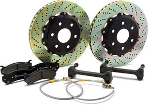

Τι έχετε να πείτε γι'αυτό???Είναι εφικτό????
Γιατί θες να μπείς σε τέτοια μανουρα? Για να εχεις τρυπητο δίσκο διαιρούμενο? Γιατί σε δύναμη αντοχή κλπ είναι ίδια... Αν αυτό ειναι που θές δηλαδή κάτι σαν αυτο
https://www.tirerack.com/images/brak..._brake_kit.jpg
τότε τέτοιους δίσκους και στις διαστάσεις του Ε46-330 βγάζει και η brembo kai i Galfer.. Πάρε από εκεί, στη διασταση που θες, χωρίς πατέντες και τέλος η ιστορία.. Είναι κάπως πιο ακριβοί, αλλά όταν χρειαστεί αντικατάσταση αλλάζει μόνο ο περιφερικός δίσκος, η κεντρική καμπάνα μένει, άρα το κόστος θα είναι πιο μικρό. Αυτα πατρίδα (είδα είσαι και από Γιάννεναthumb )!
