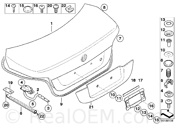

    Κατοπιν αιτησης με πμ.του Αρη θα σας περιγραψω τι ακριβως χρειαζεται να ξερετε για να τοποθετηθει το trunk finisher σε μοντελο Ε60 LCI.
    Kατ'αρχην δεν υπαρχει κωδικος για LCI μοντελα,αφου και στην Μ5 βαζουν απο το προηγουμενο μοντελο το πορτμπαγκαζ!!!
    Οποτε η μονη λυση ειναι να προσαρμοστει το trunk finisher στο LCI πορτμπαγκαζ,....ο τροπος ειναι σχετικα ευκολος,...φυσικα εαν ρωτησεις φανοποιο εξαρταται απο την ορεξη που μπορει να εχει,....συνηθως λενε"δεν ταιριαζει","πρεπει να αλλαξεις πορτμπαγκαζ","εκανες λαθος παραγγελια"... κλπ.
    Ομως η αληθεια ειναι οτι το trunk finisher ειναι δυο τμηματα κολημενα μεταξυ τους με ελαστικη μπαμπριζοκολλα,....αυτο που χρειαζεται ειναι να ξεκολληθουν πολυ προσεκτικα με λιγο ζεσταμα με πιστολακι και στη συνεχεια να προσαρμοστει στην εξωτερικη επιφανεια του πορτμπαγκαζ,αφου εχει βγει η πινακιδα κυκλοφοριας, το εξωτερικο κομματι του trunk finisher.
    Αυτο θελει μερακι και υπομονη και καποιο τροχακι ,που θα χρειαστει να βρεθει η εφαρμογη με το πορτμπαγκαζ,στη συνεχεια παει για βαψιμο και με διπλης οψεως που ερχεται μαζι με το trunk finisher εφαρμοζει οπως πρεπει.
    Θα κοιταξω να βρω φωτο σε λιγο, η αυριο για να σας δωσω περισσοτερες λεπτομερειες.
    ΥΣ.σχετικο λινκ υπαρχει στο 5seriesforum για pro LCI:https://forums.5series.net/topic/173...her-installed/

    κωδικος προϊοντος: 51138030419
    δεν φαινεται καπου οτι ειναι δυο τεμαχια κολλημενα,αλλα οταν ερθει στα χερια σας ειναι ευκολο να το δειτε,...αυτο που ξεχασα να γραψω ειναι οτι δεν ταιριαξε στο χιλιοστο στο φαρδος του πορτμπαγκαζ μετα τη βαφη λογο του οτι και αυτη προσθεσε "μηκος" και αναγκαστηκα να το κολλησω με κολλα δυνατη στις ακρες πιεζοντας το ετσι ωστε να ερθει προσωπο δεξια/αριστερα,...εαν φυσικα θα το ξαναεκανα ισως να υπολογιζα και αυτη την παραμετρο....τροχιζοντας αναλογα τις ακρες...
