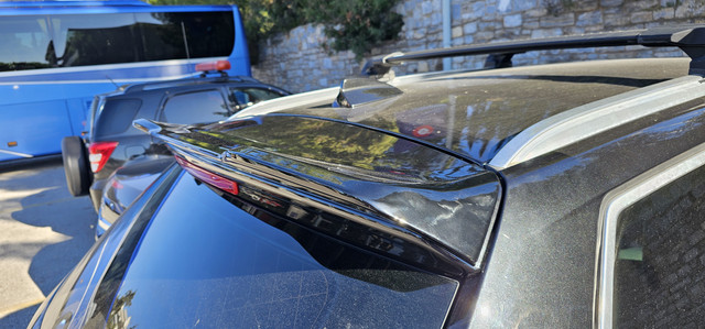

    Επειδή το Χ3 ακόμα και με το M-sport πακέτο δεν δίνει ποτέ την εικόνα του "δυναμικού" οχήματος, έψαχνα εξαρχής κάτι σε οπτική βελτίωση, κάτι που να το κάνει να δείχνει λίγο πιο "Μ" τεςπα. Του φόρεσα τα καπάκια καθρεπτών Μ, κάτι κάνουν αλλά έχουν μικρό μέγεθος για να φανούν. Όπως ίσως ξέρετε, οι επιλογές για οπτική βελτίωση του F25 είναι μηδενικές, αν μάλιστα ήδη φοράμε το M-sport πακέτο, τότε σχεδόν δεν υπάρχει τίποτα. 2-3 spoilers και 1-2 αεροτομές εδώ και εκεί, τα οποία μάλιστα δεν προσφέρονται ως πακέτο, πλην τη Maxton Design (που και πάλι δεν είναι κάτι σοβαρό). Και δυστυχώς δεν υπάρχει και κάτι εργοστασιακό, έστω ακριβό, που να μπορεί να φορεθεί.
    Οπότε πήρα 1-2 πραγματάκια από Maxton και μια replica της Μ αεροτομής του G01, έτσι για να δείξει λιγάκι παραπάνω. Δυστυχώς δεν πρόλαβα να του βάλω το spoiler, αλλά ανεβάζω μια photo με την αεροτομή για να πάρετε μια ιδέα. Προφανώς είναι μόνο οπτική βελτίωση, δεν συνεισφέρει το παραμικρό στη δυναμική του οχήματος.

    Να θέλεις να μπάξεις και να μην μπορείς δηλαδή? ϊσως με πρόσθετα διακριτικά φτεράκια, αποστάτες και ελαφρύ χαμήλωμα?
    Ακούγονται λίγο καγκουριές αλλά το κάνω εικόνα και μου φαίνεται καλό.
    Έλα ντε....ενώ για το G υπάρχει αρκετά μεγάλη λίστα aftermarket, για το F (25/26) δεν υπάρχει τί-πο-τα. Μιλάμε ότι μετρώνται στα δάχτυλα του ενός χεριού τα προϊόντα οπτικής βελτίωσης πλην κινέζικων, που και αυτά είναι άλλα 4-5 διακριτά προϊόντα, ούτε αυτοί δηλαδή δεν έχουν ασχοληθεί. Αν και στον φίλο μας κινέζο υπάρχει πακέτο μπροστινού προφυλακτήρα (too much), πίσω διαχύτη για dual exhaust (καλούτσικο) και πίσω αεροτομή (μέτρια και χοντροκομμένη) από πραγματικό carbon, που βγαίνει κάπου στα 2500€ σύνολο + μεταφορικά!
    Για τα λοιπά που λες, το ύψος το χρειάζομαι για τη Τζια, ενώ για αποστάτες και cannards ή φουσκώματα δεν τρελαίνομαι να σου πω την αλήθεια...Η μαμά αεροτομή του G είναι τόσο-όσο, και το μπροστινό spoiler της Maxton είναι και αυτό super διακριτικό (αν και ολίγον τι flimsy, με το πρώτο ακούμπημα σπάει για πλάκα). Θα δούμε....
