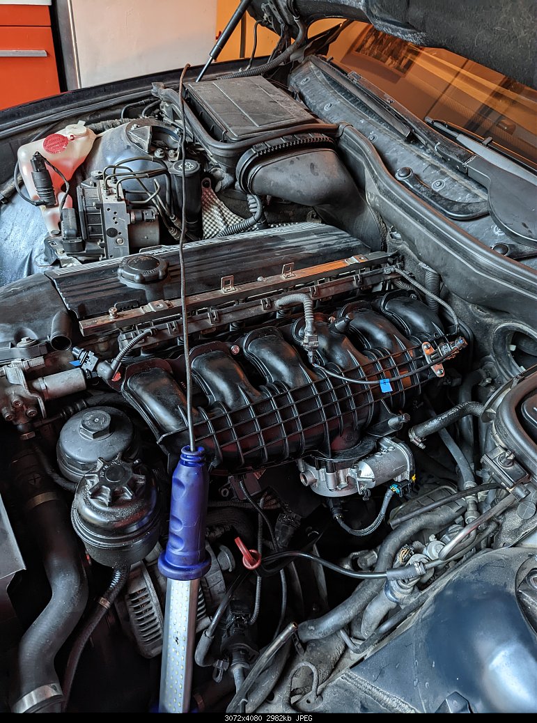

    Το project:
    Αντικατάσταση της πολλαπλής εισαγωγής του Μ54Β30 με εκείνη του Ν55Β30
    Γιατί;:
    Γιατί όχι;
    Τι κερδίζει κανείς;
    • Πιο κοντοί αυλοί ---> αύξηση ιπποδύναμης ψηλά. Αισθητή κιόλας.
    • Μεγαλύτερης διατομής αυλοί
    • Απλούστερη και πιο compact
    • Καταργείς την pcv και το ηλίθιο κύκλωμά της
    • Αποκτάς εύκολη και γρήγορη εποπτεία των σωλήνων υποπίεσης. No more vacuum leaks.
    • Γλυτώνεις από το βάσανο που λέγεται DISA
    • Έχεις επιτέλους χώρο να δουλέψεις κάτω από την εισαγωγή, η οποία αφαιρείται πανεύκολα
    • Ευκολότερη υλοποίηση υπερτροφοδότησης
    • Πεταλούδα από Ν62 (84mm εσωτερική διάμετρος) και σωληνώσεις Φ90 καθ΄ όλο το μήκος μέχρι την πεταλούδα
    • Αμέτρητα βρισίδια και μπινελίκια στους Γερμανούς
    • Την υπέροχη γεύση του Dolca
    Τι χάνεις;
    • Χρήματα. Πολλά χρήματα.
    • Τρία με τέσσερα δάχτυλα σε κάθε χέρι.
    • Πολλά καρυδάκια, τα οποία πέφτοντας στην ποδιά διακτινίζονται στη σκοτεινή πλευρά της σελήνης παρέα με τις κάλτσες που χάνονται στο πλυντήριο ρούχων.
    • Τη γυναίκα σου, τα παιδιά σου και τους φίλους σου
    • Την ψυχική σου ηρεμία, μέχρι να το συναρμολογήσεις
    • Ροπή χαμηλές και μεσαίες
    • Μέχρι να βάλεις πρόγραμμα, η κρύα εκκίνηση μοιάζει με εκείνη των Spitfire.
    Από που αγοράζεις το κιτ;
    Δεν πρόκειται σε καμία περίπτωση για ολοκληρωμένο κιτ. Τίποτα δεν είναι plug and play, χρειάζεται αυτοσχεδιασμός και πολύ trial and error. Επίσης, απουσιάζουν αρκετά εξαρτήματα όπως ο αντάπτορας των υποπιέσεων και της προσαγωγής της icv μετά το MAF, όλα τα κολλάρα, το φίλτρο κλπ. Κάποια εξαρτήματα όπως icv, λάστιχα στεγανοποίησης κλπ τα παίρνεις από την παλιά εισαγωγή.

    Ο αντάπτορας της racemode, ο οποίος είναι 3D printed. Εδώ κουμπώνει η μπεκιέρα, αφού ο Ν55 είναι άμεσου ψεκασμού και η πολλαπλή του δεν έχει υποδοχή για μπεκ.
    Η πολλαπλή του Ν55, όπου το άνοιγμα για την ψύξη της DME σφραγίστηκε με φλάντζα αλουμινίου επί της οποίας μπήκαν υποδοχές για την ICV καθώς και την υποπίεση της αντλίας φρένων
    Ενωμένα τα δυο τμήματα (πολλαπλή Ν55 και αντάπτορας Racemode)
    Η παλιά πεταλούδα (τροποποιημένη, με αυξημένη διάμετρο από τα 68mm στα 72mm) και η παλιά εισαγωγή με εμφανή τα υπολείμματα λαδιού από την pcv
    Έχοντας αφαιρέσει την πολλαπλή του Μ54
    Έχοντας τοποθετήσει την εισαγωγή του Ν55 στον Μ54
    Δοκιμάζοντας σωληνώσεις για την ιδανική όδευση στην πεταλούδα του Ν62. Εδώ φαίνεται και ο ανοξείδωτος αντάπτορας πάνω στον οποίο καταλήγουν η είσοδος της icv, η επιστροφή του δοχείου αναθυμιάσεων και οι σωληνώσεις υποπίεσης για το φίλτρο βενζίνης με τον ενσωματωμένο ρυθμιστή πίεσης και για το fuel tank breather valve
    Εδώ το ολοκληρωμένο project. Το φιλτροκούτι δυστυχώς δε χωράει πλέον, οπότε τη θέση του πήρε το StgIII Airbox της κορυφαίας -για μηχανές- DNA.
