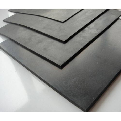

    Επομενη ηταν η σειρα για να τσεκαρουμε για σκουρια...ευτυχως το αμαξι ουσιαστικα δεν ειχε τιποτα πλην λιγο στο πατωμα του οδηγου επιφανειακη...ευκολακι λοιπον...περασαμε μινιο-πισσαρισμα και πισσοχαρτα για ηχομωνωση περα απο προστασια απεναντι στην υγρασια ταυτοχρονα...
