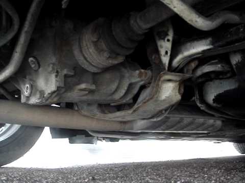

    Δεν ξέρω αν ειναι και αυτά καλά references
