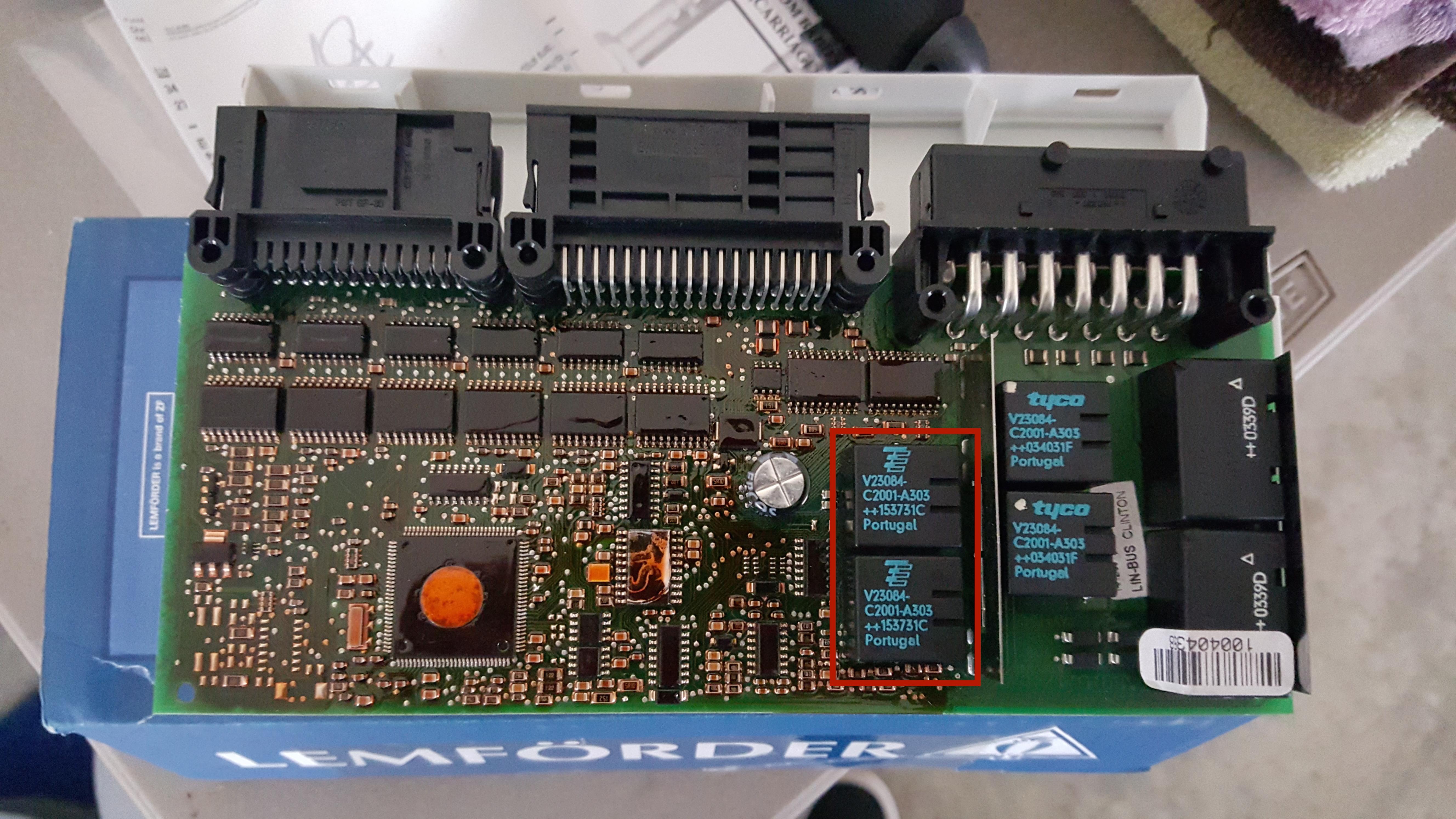

    καλησπέρα σας ήθελα να ρωτήσω...όταν αλλάξουμε τους ρελέδες στην πλακέτα τον 1 και 2 μετά χρειάζεται να κάνουμε κανά προγραμματισμό η θα δουλεύει κανονικά το κλείδωμα.ευχαριστώ...

    Σύμφωνα με εδώ δεν θα χρειαστείς κάτι https://www.e46fanatics.com/threads/...-myth.1083237/
    ευχαριστώ πολύ

    καλησπέρα
    οταν αλλάζεις τα ρελεδάκια δεν χρειάζεται επαναπρογραμματισμός
