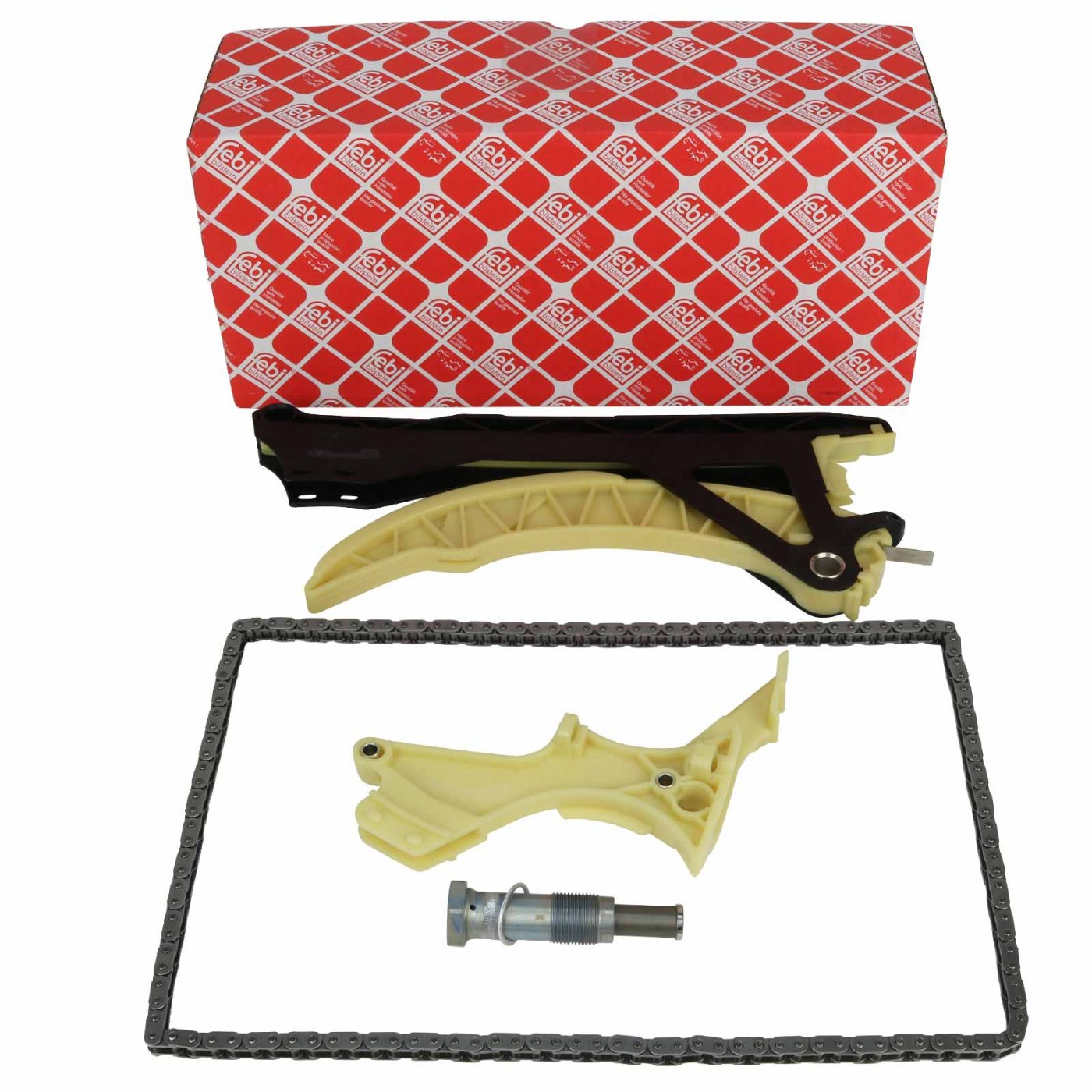

    φοβαμαι μηπως εχω προβλημα με την καδενα χρονισμου και απο εκει ξεκιναει το προβλημα.
    https://www.car-parts24.com/media/im...2-n46-n46n.jpg
    ειχε καποιο μελος καποιο παρομοιο προβλημα? αλαζωντας μονο τους σενσορες θα κανω δουλεια η το προβλημα εινα βαθυτερο?

    μιλησα σημερα με τον μαστορα και μου λεει οτι το προβλημα ειναι μαλλον στην καδενα χρονισμου..μου ειπε οτι σε καποιοα σημεια εχει κενο 1-2 cm και να την αλαξουμε?
    παρειγγιελα σε πρωτη φαση να αλαξω τους σενσορες και θα το δουμε αυριο.
    παιζει κατι τετοιο παιδια?

    Τελικά αλαξα τους σενσορες και κάτι φλάντζες και το αμάξι πάει πολύ καλά,με προβληματίζει όμως ότι ο μάστορας μου είπε για το κενό 1-2 cm στην καδένα χρονισμού,λέτε να την αλλάξω? Να αλλάξω και αντλία νερού μια που πλησιάζω τα 200000 km?

    Μου φαίνεται λίγο υπερβολικό αυτό με την καδένα. Κατ'αρχην η καδένα είναι πάντα
    τεντωμένη από τον υδραυλικό της τεντωτήρα. Έπειτα πάταει πάνω στις γλυσιέρες της
    οι οποίες όταν φθαρούν αρχίζουν και γίνονται κομματάκια και δεν σπάνε με την μια.
    Όταν φτάσει σε τέτοιο σημείο σίγουρα θα ακούς θόρυβο από το μοτέρ οπότε πάς για
    αλλαγή θες δε θες. Εγώ έχω 350χλμ σε ίδιο μοτέρ και δεν έχω θέμα ούτε με αλυσίδα ούτε
    με αντλία νερού. Μην βιάζεσαι ακόμα, είναι η γνώμη μου, αν δεν σου περισεύουν..
