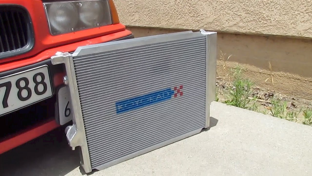

    Παιδια καλησπερα και καλη χρονια σε ολους! Επειδη υποψιαζομαι οτι σε λιγο καιρο θα χρειαστω αλλαγη ψυγειου λογω οτι τελευταια μερικες φορες εβγαζε ατμους απο μπροστα αναμεσα απ τις καρδιες , εχετε να προτεινετε κατι πανω σε αυτη την αλλαγη? Να προχωρησω σε γνησιο η υπαρχει καποιο αξιολογο aftermarket ? Απ οτι εχω δει η τιμη τους ειναι τουλαχιστον η μιση..το αυτοκινητο ειναι 318ις του 95' με a/c ..ευχαριστω εκ των προτερων για τις συμβουλες σας!

    Τα χριστούγεννα μου τρύπησε κι εμένα το ψυγείο νερού (Ε46) και ο μάστορας μου σύστησε
    ανεπιφύλακτα το KOYORAD που συνοδεύεται και από ένα χρόνο εγγύηση. Το BEHR είχε 180
    και έγραφε South Africa και αύτο έκανε 120 και είναι Taiwan. Προτίμησα το KOYORAD.

    Η αλήθεια είναι ότι για παγούρια κ ψυγείο κ εγώ είχα σαν πρώτη προτίμηση τα behr καθότι πρωτης τοποθετησης.
    Όμως η αλήθεια είναι, ότι από όταν άρχισαν να κατασκευάζονται S.A. η ποιότητα δεν είναι η ιδια.
    Άλλαξα δύο παγούρια σε ίδιο χρονικο διάστημα που είχε κρατήσει το Γερμανικό.

    Aπο τη μανα τους δηλαδη φορανε το behr ? Αυτο ισχυει και για το ε36? Φανταζομαι θα υπαρχουν κι αλλες μαρκες που με αυτες ισως να εβγαιναν απο το εργοστασιο... οπως με τα αμορτισερ πχ που εμενα ητανε boge και καποιο αλλο 36 μπορει να εβγαινε με αλλη μαρκα... Και αν καταλαβα καλα η ποιοτητα της μαρκας αυτης εχει πεσει? Πως μπορω να δω τι μαρκα ειναι αυτο το ψυγειο που φοραει τωρα ? Το γραφει καπου ? Η μονη μαρκα που ηξερα απο αυτα που ειδα στο ιντερνετ ηταν η valeo.

    Υπαρχει ψυγειο behr,υπαρχει και Hella αλλα το γνησιο ειναι Behr Hella μαζι οι λεξεις και εχουν διαφορα σε τιμη.....Ολα τ’αλλα ειναι δευτερες μαρκες,άλλα εξισου καλα κι άλλα οχι....
