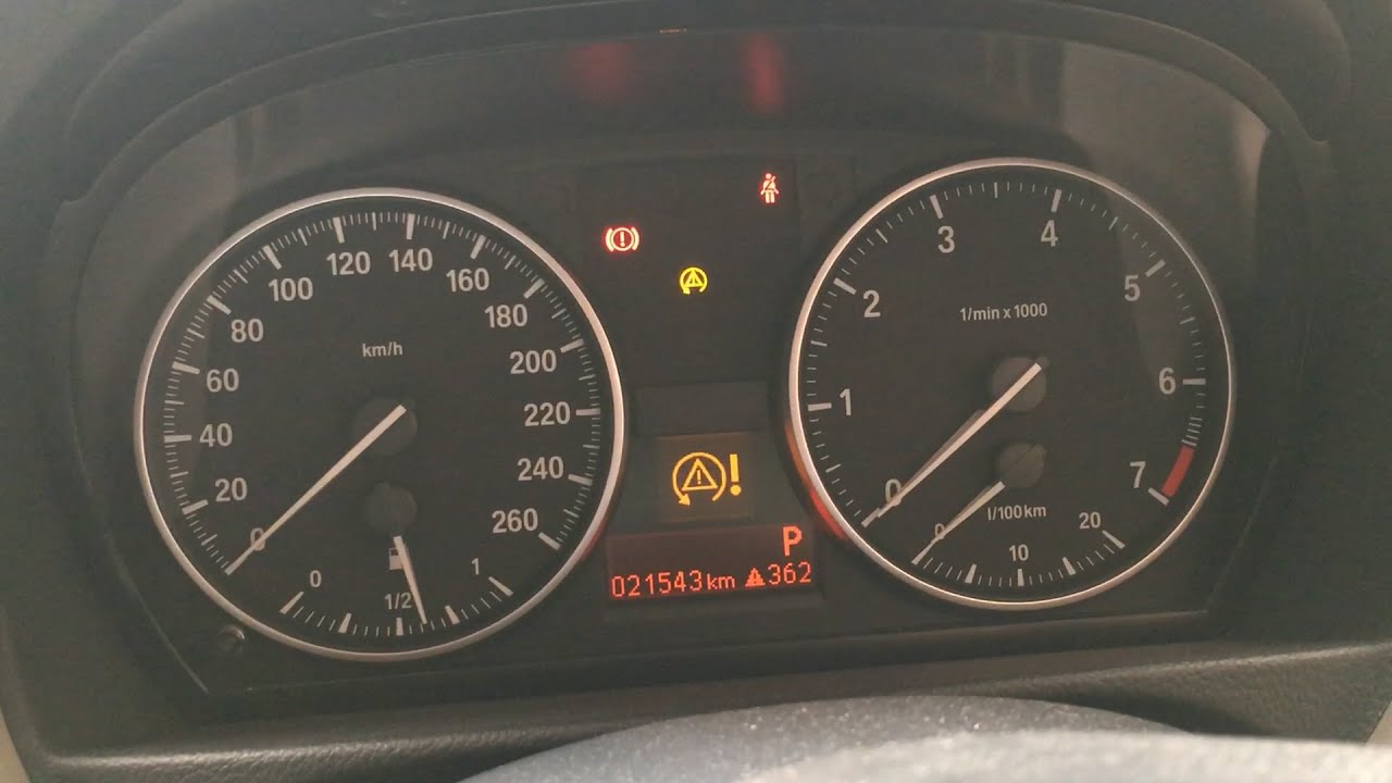

    Καλημέρα,
    Έχει εδώ και μια εβδομάδα περίπου που όταν πατάω το start stop engine μου βγάζει την ένδειξη με το τρίγωνο και το θαυμαστικό του DTC. Αν κλείσω την μίζα και την ανοίξω ξανά εξαφανίζεται. Το αμάξι δεν κινείται καθημερινά και εδω να πω ότι το βάζω μπρος αν δεν το κινώ κάθε εβδομάδα. Διάβασα κάποια ξένα forums αλλά ο καθένας γράφει και καποια διαφορετικη δικαιολογια. Έχεις κανεις ιδέα η παρόμοιο περιστατικό;
    Ευχαριστώ

    Ίσως αισθητήρας γωνίας τροχών

    Μήπως ειναι από μπαταρία; Μου το είπε ο μηχανικός γιατί βλέπω ένα ζόρι τελευταία και η αλήθεια είναι ότι ποτε δεν άλλαξα μπαταρία

    Καλημέρα.
    Σε ένα ξενόγλωσσο φόρουμ,δεν θυμάμαι ποιο για να είμαι ειλικρινής, είχα διαβάσει πως το άναμμα της λυχνίας του DTC σε συνδιασμό με την λυχνία του ABS ,είναι συνήθως σε πολύ μεγάλο ποσοστό σύμπτωμα εξασθενημενης ή ακόμα και προς αντικατάσταση μπαταρίας.Δες το αυτό.Στα καλά καθούμενα δεν ανάβει το DTC. Εκτός και αν κόλλησες κάπου σε λάσπη και έχει γεμίσει με χώμα το σημείο που ελέγχει ο αισθητήρας, πράγμα το οποίο δεν αναφέρεις.

    Προεπιλογή BMW E90 DTC LIGHT
    Παράθεση Αρχικό μήνυμα απο panos320 Εμφάνιση μηνυμάτων
    Καλημέρα.
    Δεν ανάβει το λαμπάκι του ABS και όπως προείπα το κάνει την πρώτη φορά. Αν βγάλω το κλειδί και το ξανά βάλω σβήνει. Το αμάξι όχι μόνο δεν πάει σε λάσπες αλλά ούτε σε βροχή δεν βγαινει και η περιποίηση που γίνεται από κάτω εδώ και χρόνια για να μένει καθαρό είναι δεν είναι αμελητέα. Άρα να είναι από θέμα βρωμιας αποκλείεται.

    Για μπαταρία σε βλέπω εγώ.

    Πάνε να μετρήσεις την μπαταρία σου για να βεβαιωθείς. Υπάρχει και στην αντιπροσωπεία BMW δωρεάν έλεγχος τάσης μπαταρίας και διάγνωση κατάστασης.
    Εάν την έχεις πάνω από 7-8 χρόνια ίσως θέλει αλλαγή. Κόστος εργοστασιακής γύρω στα 300€, μπορείς να βάλεις Banner ή Exide αντίστοιχες με 30% λιγότερο κόστος.

    Την έχω από Ιανουάριο 2008 που το πήρα καινούριο. Αντιπροσωπεία θα πάω ούτως η άλλως για μια Καινουρια ανάκληση. Σε παρακολουθώ και στο vwclub. Είμαι μέλος και εκεί.

    Όπως φαίνεται.....γιατί είδα και ένα ζόρισμα στην αρχή αλλά δεν ξέρω αν είναι επειδή το βάζω μπρος κάθε εβδομάδα
