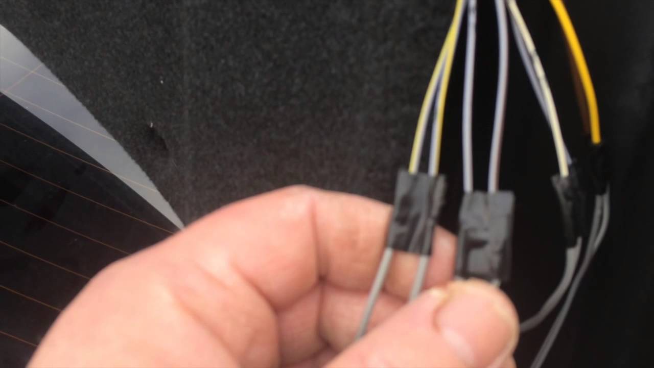

    Σας παρακαλώ τις γνώσεις σας για το θέμα που αντιμετωπίζω .
    Σε Ε 60 (2005) εμφάνισε την έξεις δυσλειτουργία .
    Ξεκλειδώνεις το αυτοκίνητο με ηλεκτρονικό τρόπο .
    Ανοίγεις το προ παγκαζ.
    Προσπαθείς κατόπιν να κλείσεις το προ παγκαζ και δεν κλείνει .
    Κλειδώνεις αμάξι με ανοιχτό το πορ παγκαζ.
    Ξεκλειδώνεις με ηλεκτρονικό τρόπο μόνο το προ παγκαζ και κατόπιν μπορείς να το κλείσεις .
    Έχει τύχει παρόμοια ιστορία σε κάποιον
    Σας ευχαριστώ εκ τον προτέρων

    Μήπως έχει κάποιο πρόβλημα η κλειδαριά του port bagaz ή τα καλώδια έχουν πάθει ζημιά στο τούνελ που πάνε? Εχεις κοιτάξει?

    Έχει κοπεί κάποιο καλώδιο, όπως γράφει ο Βασίλης πιο πάνω. Είναι στο δεξί μπράτσο και περνούν μέσα από το ίδιο το μπράτσο. Ψάξε στο youtube, υπάρχουν βιντεάκια με το πως να το χαλάσεις... ε.... να το φτιάξεις εννοώ.

    Τελικά αλλαγή κλειδαριάς (δεν είμαι βεβαίως ότι χρειαζόταν ,πήρα πίσω την παλαιά μετά από δυο υπενθυμίσεις ) και επισκευή των καλωδίων στο μπράτσο .
