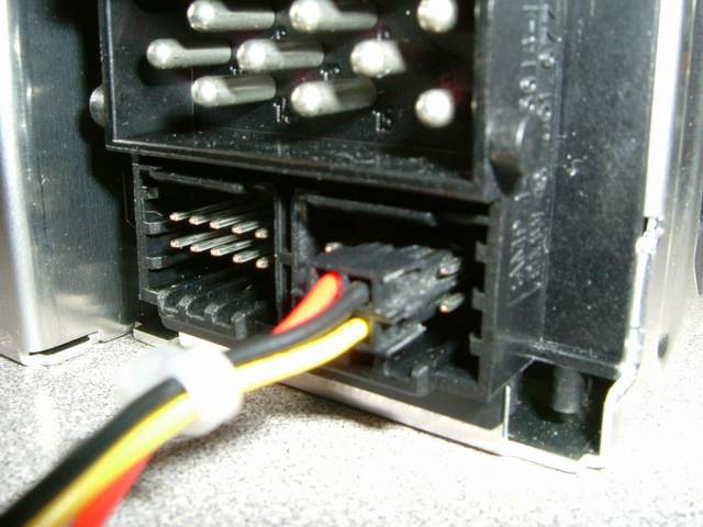

    Αν το r/cd έχει πλήκτρο mode
    (Που μου είπες ότι έχεις), ώστε όταν το πατάς να γυρνάει στο auxiliary input τότε δεν χρειάζεται εγχείριση ανοικτής καρδιάς...
    Απλά συνδέεις ένα καλώδιο στα αντίστοιχα pin που βρίσκονται πίσω από r/cd τόσο απλό ειναι.
    Και όχι δεν απαραίτητα τα πλήκτρα στο τιμόνι, αλλα εξυπηρέτουν αν τα έχεις.
    Τι να σου κάνω που είσαι και μακρυά,
    Θα το φτιάχναμε παρέα
    Υγ
    Δες την φωτό για να καταλάβεις που συνδέεται το καλώδιο για το aux.
    Send from Redmi Note 7 using Tapatalk
