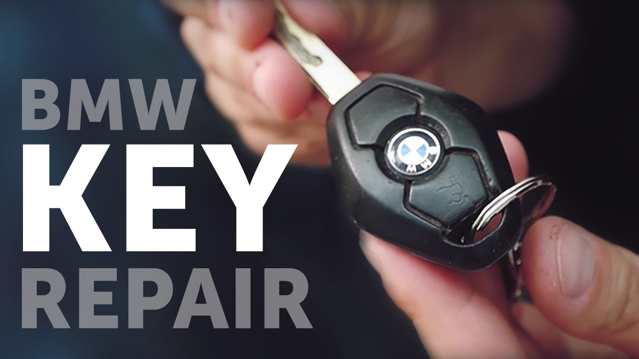

    Καλησπέρα , έχω ένα valvitronic 1.8 ci και έχω πρόβλημα με τα κλειδιά μου ! Έχουν ανοιχτεί και τα δυο για αλλαγή μπαταρίας , με το ένα δεν πέρνει πλέον μπρος και μάλλον φταίει η πλακέτα (imobilizer) γιατί όταν άλλαξα πλακέτα πήρε , και στο άλλο που δουλεύει κανονικά μου έχουν χαλάσει το καβούκι και τώρα ειναι αδύνατο να κλησει , έχω πάρει απο eBay άλλο, ξέρει κανείς εάν μπορώ να το κανω να δουλέψει ; Και πως ;

    Ρώτησες σε κλειδαρα αν υπάρχει κάποιο ανταλλακτικο κλειδί;

    Και να βάλω λές εκει μέσα την πλακέτα και θα δουλέψει? και με το άλλο που δεν περνει μπρος?

    Βάλε την καλή πλακέτα στο καλό καβούκι και φτιάξε ένα καλό κλειδί.

    Ευχαριστώ παιδιά , πήγα έκοψα ένα που πήρα απο απο eBay και έβαλα την πλακέτα μου !! Όλα κομπλέ , ένα 20αρικο όλα μαζί ! Τώρα έμεινε εάν μπορώ να επαπρογραμματιισω το imobilizer στη χαλασμένη πλακέτα !
