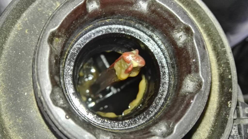

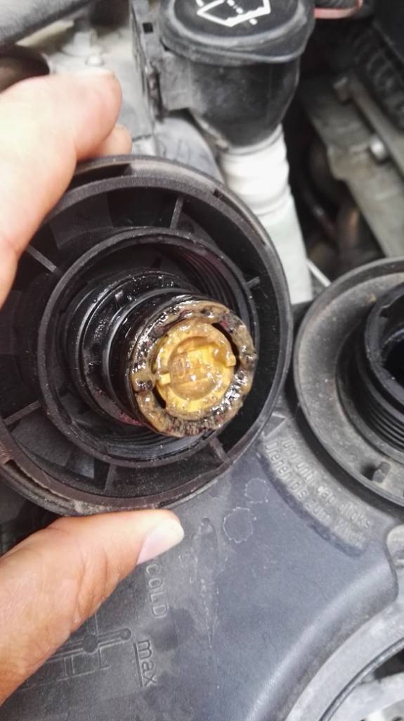

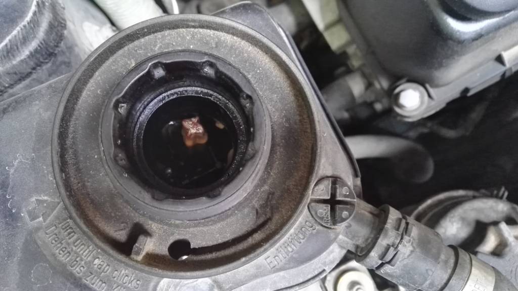

    Καλημέρα και απο εμένα.Τελικά αυτό με τα λάδια στο παγουρι του νερού τι είναι ρε παιδιά;Εγώ έχω το Ε90 με κινητήρα Ν43Β20Α.Είναι προάγγελος ότι πλησιάζει η ώρα να τον πάρω στα χέρια;Υπάρχει κανένα ρήγμα πουθενά και τραβάει απο εκεί;Στο συνεργείο μου είπαν να παω να μου το πρεσσαρουν για να δούμε.Αυτό δεν γίνεται μόνο όταν έχουμε νερά στα λάδια;

    Ρήγμα δεν νομίζω αλλά φλάντζα κεφαλής ναι έχεις αλλά θέλουν να στην πρεσαρουν για να δούνε αν έχει κάποιο ρήγμα στην κεφαλή

    Το πιθανότερο είναι να έχει αστοχήσει η βάση του φίλτρου, όπου το λιπαντικό ψύχεται από το ψυκτικό. Πρόκειται για ένα είδος oil cooler.
