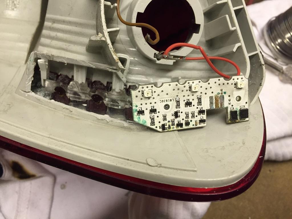

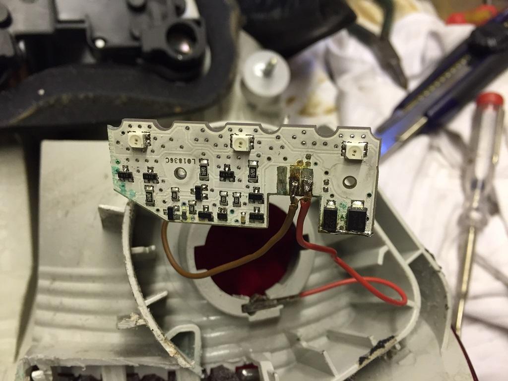

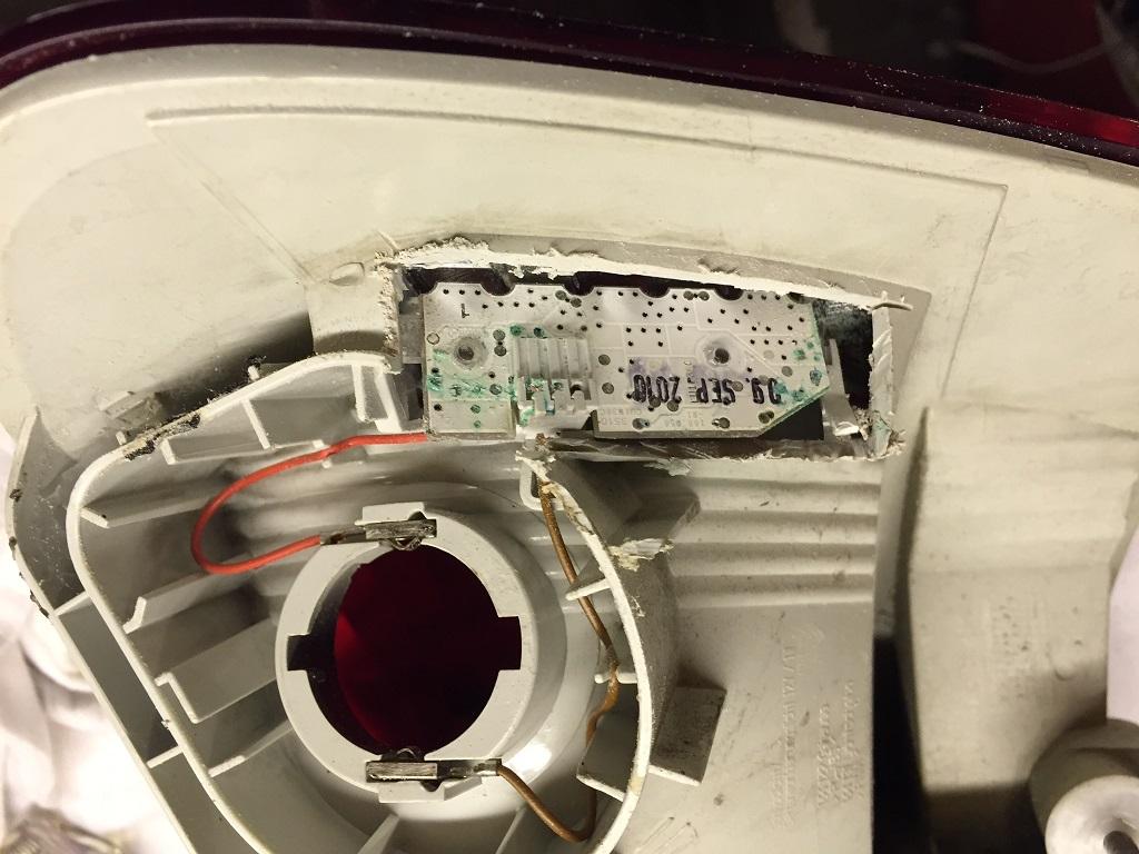

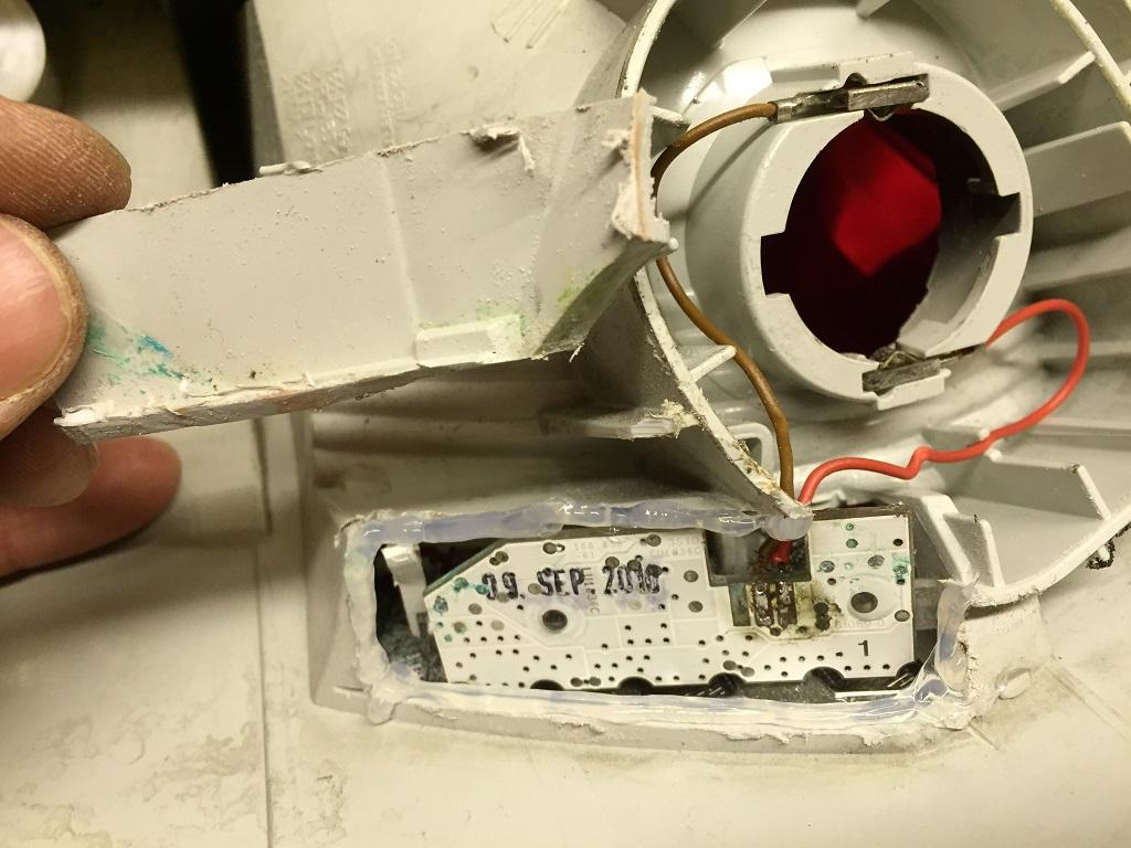

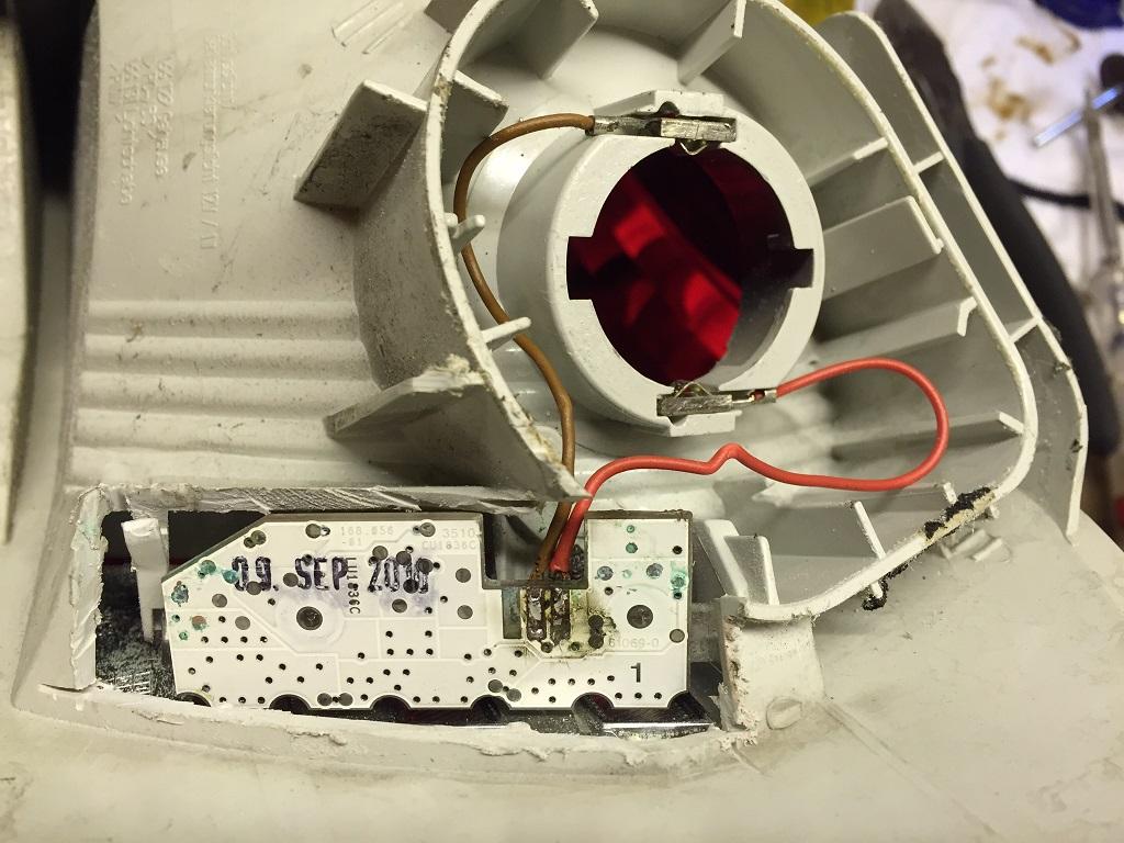

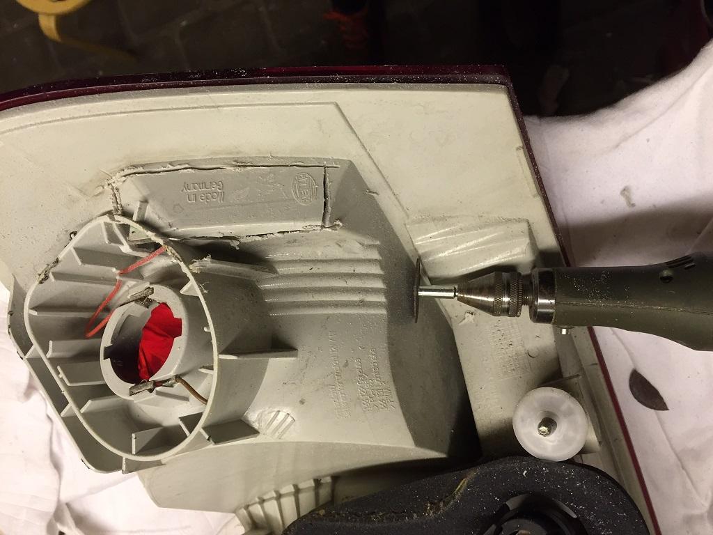

    Αν πιάνουν τα χέρια σου, θα πας σε κάποια τέτοια λύση https://www.1addicts.com/forums/show....php?t=1213645

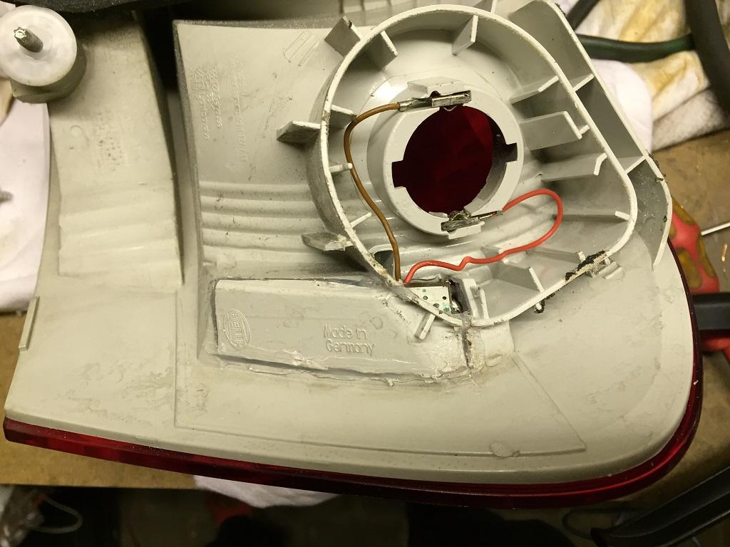

    Sorry, but i can't find out how to insert pictures in the post, so they are attached. It is my first post on the forum.
    Picture 1:
    Make a cut in the back of the light.
    Picture 2:
    Open up, but bee a bit careful.
    Picture 3:
    Carefully take up the circuit board. Pull of the connector and cut the wires at the connector.
    Picture 4:
    Clean the connectionarea and sold on the wires as on the picture.
    Picture 5:
    Replace circuit board and add a little glue on the two pinns.
    Picture 6:
    Add silicone to glue the back of the light together.
    Picture 7:
    Let it dry before mounting in the car.
    Το έχω δει αλλά δεν ξέρω αν είναι ίδιο γιατί για τα X.
    Από την άλλη είναι δύσκολο γιατί δεν ξέρω που μπορείς να βρεις τα υλικά όπως αυτό που αλλάζει.
    Ίσος κάποιος ηλεκτρονικός να μπορεί.

    Το έχουμε κάνει σε Ε90
    Η αντικατάσταση των led είναι το "εύκολο" κομμάτι.
    Το κακο της υπόθεσης είναι ότι πρέπει να "σφάξεις" το φανάρι.

    Από ότι καταλαβαίνω είναι αναγκαίο κακό οπότε θεωρώ ότι αξίζει.
    Λογικά το ίδιο είναι με το E90.
    Το κόστος επισκευής πόσο βγαίνει;

    Το κόστος της εργασίας του τεχνικού είναι βασικά, τα led ειναι φτηνά
