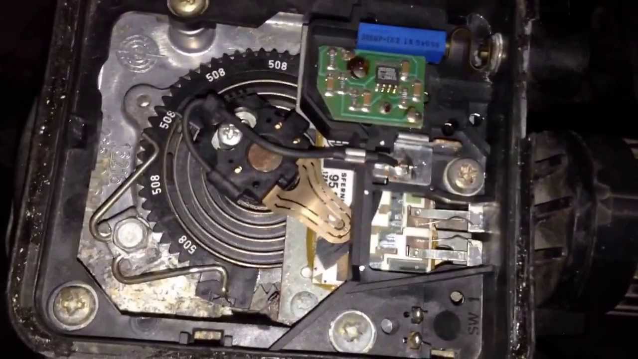

    Μάλλον το πρόβλημα σου είναι σχετικό με το μετρητή μάζας αέρα. Έχεις αλλάξει αυτό το ανταλλακτικό?

    Ευχαριστώ θα το βάλω στο διαγνωστικό

    Υπάρχει και βαλβιδ που κρατά τις στροφές του κινητήρα σου σταθερές
    Κάτι ανάλογο είχε και εγώ σε ένα m43 .

    Φίλε μου, μήπως γνωρίζεις σε ποιο σημείο είναι αυτή η βαλβίδα?
    Δυστυχώς ακόμη δεν το έχω φτιάξει
    Ευχαριστώ
  7. #6
    07-04-16
    31
    11
    Καλησπερα αν δεν το εφτιαξες ακομα βαλβιδα ρελαντι λεγεται....
