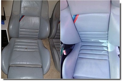

    Ποια είναι η καλύτερη λύση ώστε να ανανεώσω το δέρμα στο σαλόνι ?
    Να φανούν τα καθίσματα πιο νέα και λιγότερο ταλαιπωρημένα ?
    να φανούν τα καθίσματα ποιο νέα και λογοτερο ταλαιπωρημενα ?
    Το δέρμα θέλει συχνά καθαρισμό με κάτι που να έχει ουδέτερο ph και να ενυδατωνεται, αν το κάνεις αυτό θα ειναι σε άψογη κατάσταση για πολλά χρόνια.
    Αφού έχει ενυδατωθει και παραμένουν "χαρακιες" τότε μάλλον χρειάζεται μια ποιο περίπλοκη διαδικασία, κυκλοφορούν Κιτ στο net για βάψιμο και επιδιόρθωση.

    Όπως είπε και ο Ηλίας υπάρχουν κιτάκια π.χ της Leatherique
    https://www.leatherique.com/oem-color-samples/bmw.html
    https://www.bimmerforums.com/forum/s...d-leather-seat
    https://www.e90post.com/forums/showthread.php?t=777877

    Εχει ένα νημα αν ψαξεις που λεει με λεπτομεριες τροπους συντηρησης του δερματος με απλα υλικα. Εγω προσωπικα εχω περιποιηθεί ένα σαλονακι που ειχα για το δικο μου Ε46 που τελικα δεν εβαλα. Επεσε πολύ δουλεια αλλα αξιζε τον κοπο. Αυτό που παρατηρησα και μπορω να σου πω με σιγουρια είναι ότι αν τσακισει το δερμα δυσκολα τα πραματα. Μπορεις να καθαρισεις την βρωμια που μαζευει μεσα στις τσακες αλλα οι τσακες δεν θεραπεύονται ευκολα εως και καθολου. Τα πραγματα γινονται ακομα πιο δυσκολα σε ανοιχτόχρωμα δερματα.
