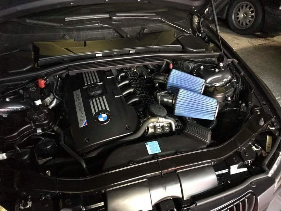

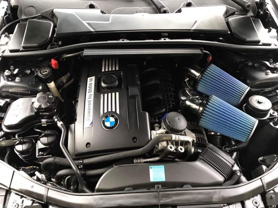

    Εδώ και μια εβδομάδα το αμάξι είναι στα χέρια μου.
    Τελικά τοποθετήθηκαν:
    Μοτέρ Ν54Β30 από Ε82 1M B-TURBO ονομαστικής ισχύος 340 ίππων ( σύμφωνα με το τιμολόγιο αγοράς από Γερμανία με 38.000 χλμ.)
    Σαζμάν εξάρι από Ε81 135 Μ
    Διαφορικό πίσω άξονας από Ε92 335
    FMIC της WAGNER
    Εισαγωγές
    Φουλ εξάτμιση de cat με απολήξεις AKRAPOVIC
    Πρόγραμμα με πίεση υπερπλήρωσης 1.3 bar η οποία πέφτει στα 1.1 bar. [...]
    Μερικές φωτογραφίες από την μετατροπή!
