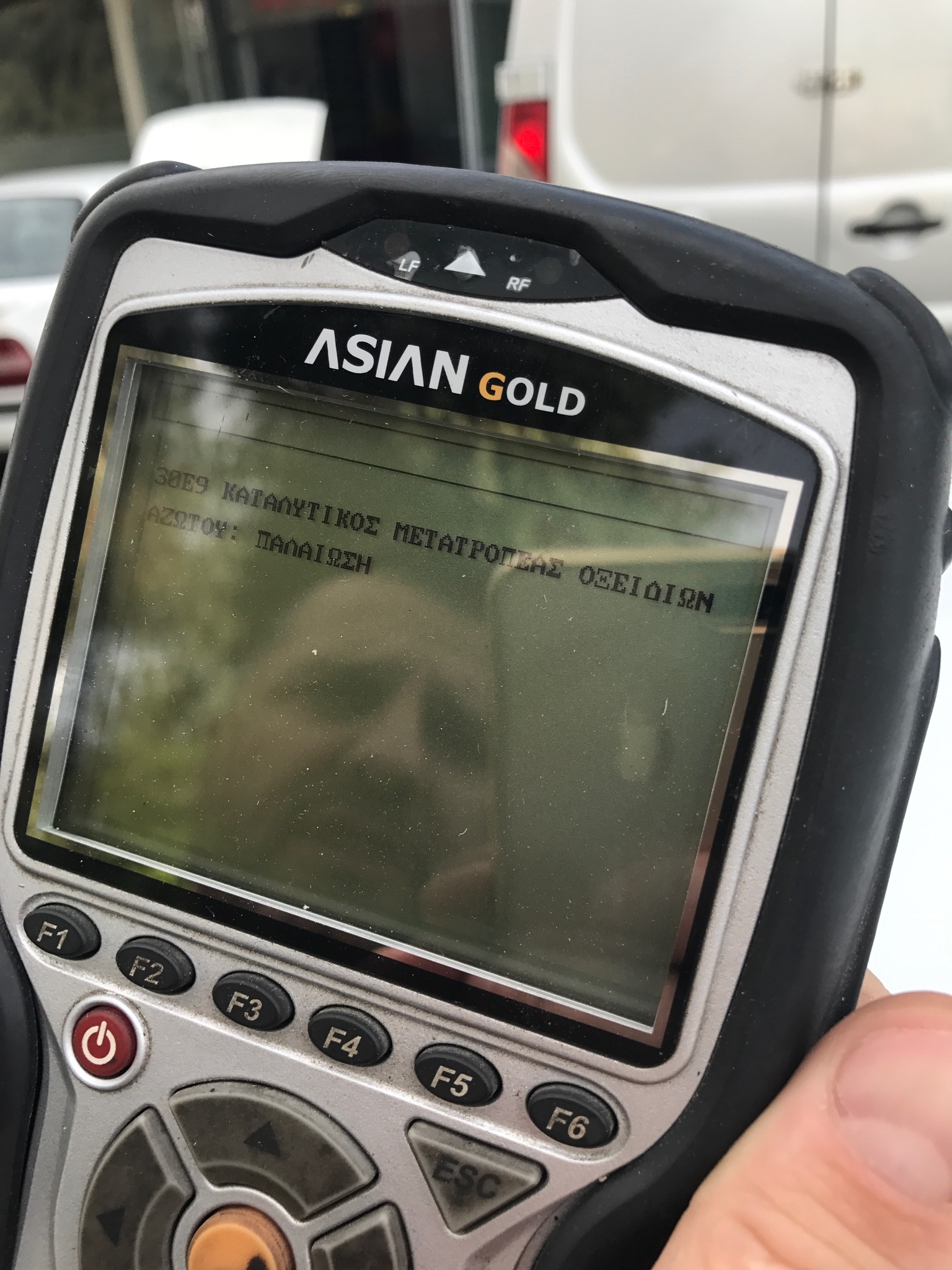

    Θέλω να μοιραστώ μαζί σας το πρόβλημα μου γιατί ψάχνω λύση αρκετό καιρό ..
    Για άγνωστο λόγο έσπασε ο μπροστά καταλύτης και τα ρινίσματα του φρακαραν στον μεσαίο ..
    Το κόστος επισκευής υψηλό έτσι απόφασισα να αδειάσω τους μπροστινούς (τους έκανα κουφάρι ) να βάλω Ανταπτορα και να βάλω έναν καινούριο καταλύτη εμπορίου μεσαίο πάλι με προέκταση ..
    Το πρόβλημα είναι ότι μου αναβει συνέχεια η βλάβη κινητήρα (την έχω σβήσει πάνω από 10φορες-καταλυτικος μετατροπεας οξειδιου αζωτου) δεν βρίσκουν τι είναι μιας και δεν γίνεται κάτι άλλο όπως λένε ..σκέφτομαι να βάλω έναν μπροστινό κατάλυτη καινούριο θα λυθεί όμως το πρόβλημα η απλά θα πετάξω και αλλά λεφτά και το εκνευριστικό Λαμπάκι θα κάνει πάρτυ ..;
    Είναι ιδέα μου ότι έχω αυξημένη κατανάλωση ;
    Παρακαλώ τα φώτα σας ...

    Το προβλημα σου μαλλον ειναι το γνωστό στα Ε9Χ Nox sensor Αν ψαξεις στο φορουμ εχει συζητηθεί αρκετά στο παρελθόν

    Έχω την εντύπωση ότι όταν είναι ο nox το αναφέρει ..

    Καταλύτη έχω βάλει καινούριο φίλε μου ..απλά δεν καταλαβαίνω τι σχέση έχει ο nox με την βλάβη που βγάζει το διαγνωστικό ...

    Είναι πολύ πιθανό να συνέπεσαν οι βλάβες

    'Εχω και εγώ το ίδιο πρόβλημα.... ΝοΧ sensor και καταλύτη. Στο εξουσιοδοτημένο που πήγα μου είπε για το κόστος που είναι τεράστιο με διαβεβαίωσε όμως ότι δεν υπάρχει πρόβλημα σύμφωνα και με την απάντηση της BMW. Η κατανάλωση έχει όντως αναίβει: απο 7,9 σε 8,2.

    Και σήμερα δεν έχω βγάλει ;τι ρόλο παίζει αυτή η βλάβη ;το λαμπάκι που βγάζει βλάβη καταλυτικός Μετατροπέας οξειδίων αζώτου τι σημαίνει ;οι μπροστά είναι κουφάρι με προέκταση στον αισθητήρα για να μην διαβάζει λάθος καυσαέρια ,ο μεσαίος καταλητης αντικαταστάθηκε με καινούριο με προέκταση και εκεί και πάλι το λαμπάκι μόλις το σβυσω ανάβει !εχω την εντύπωση ότι έχω πολύ ανεβασμένη κατανάλωση ..γνωρίζει κάποιος

    Πρέπει να αλλάξεις τον αισθητήρα Nox.Αυτό σου λέει το διαγνωστικό. Και εννοείται ότι θα έχεις αυξημένη κατανάλωση. Όχι τρελή κατανάλωση αλλά 2 λίτρα στα εκατό παραπάνω σίγουρα. Αν δεν τον αλλάξεις δεν πρόκειται να γλιτώσεις από λαμπάκια και διάφορα άλλα σπαστικά φαινόμενα. Το κόστος είναι περίπου στο 500αρικο για καινούριο, αλλιώς ρισκάρεις για μεταχειρισμένο είτε από εδώ είτε από eBay.
