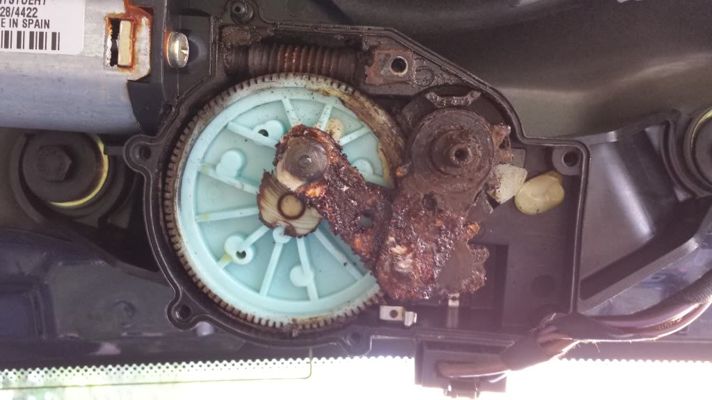

    BMW E87 Εχω Πρόβλημα με τον πίσω υαλοκαθαριστήρα δεν δουλεύει καθόλου δεν στέλνει ρεύμα καθόλου ενο ο μπροστά δουλεύει κανονικά όταν κλείνω το διακόπτη και τον ξανά ανηγω δουλεύει στιγμιαία και σταματά πάλη

    Μήπως έχει πρόβλημα κάποιο καλώδιο, ειδικά εκεί που είναι η σωλήνωση και περνάνε τα καλώδια πίσω στο πορτ μπαγκάζ...
    Επίσης υπάρχουν και πιο σκληρές καταστάσεις, θέλει ψάξιμο...
    https://www.babybmw.net/forum/viewtopic.php?t=61754

    Όταν ανοιγοκλινο τον διακόπτη δουλεύει για λίγο πετάει νερό και το μοτέρ δεν δουλεύει καθόλου
