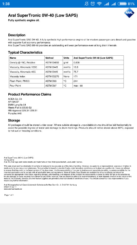

    Μετά είδα ότι δεν είναι Full Synthetic 100% αλλά Synthetic Technology και έβαλα προ λίγων ημερών τα Aral Supertronic 0W-40 που είναι 100% πλήρως συνθετικά λάδια .....
    Κάπου έχω και ένα ωραιότατο Excel αρχείο σύγκρισης τεχνικών χαρακτηριστικών λαδιών 5W-40, θα το ανεβάσω το βράδυ.....

    Καλησπέρα,
    πάτα εδώ και δες το συγκριτικό λαδιών που σου είπα.....

    Βλέποντας τις τιμές "Kinematic Viscosity 40°C" και "Kinematic Viscosity 100°C", πώς θα καταλάβω εγώ (και ο καθένας) ποια νούμερα χρειάζεται/είναι τα καλύτερα για τον κινητήρα του;
