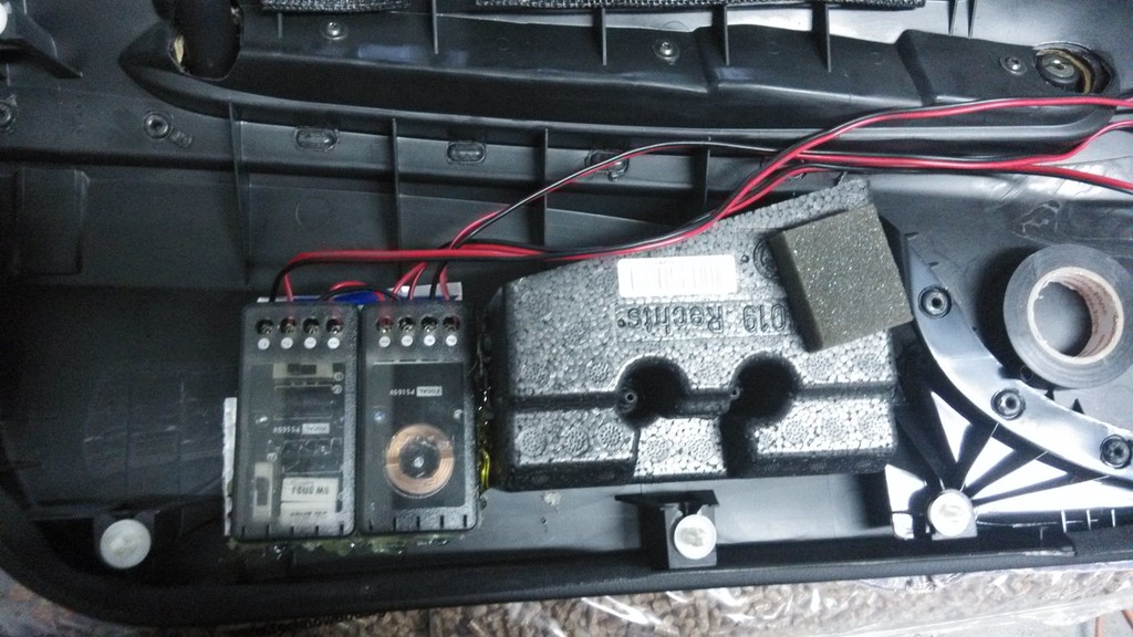

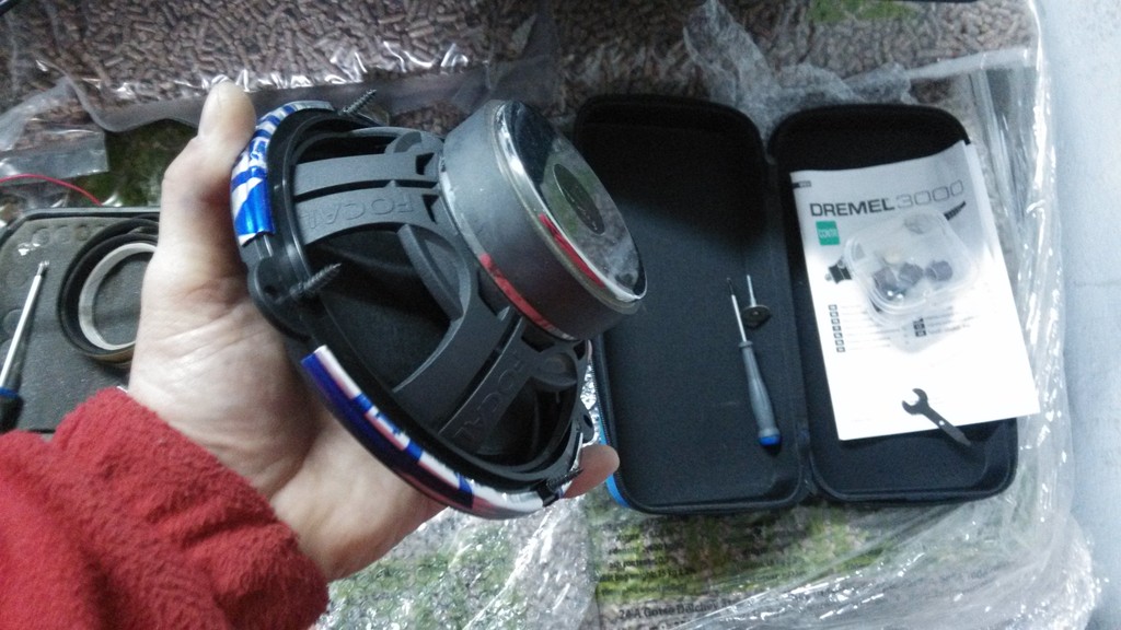

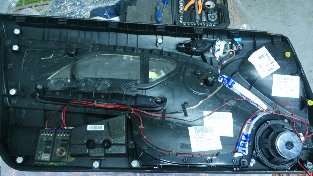

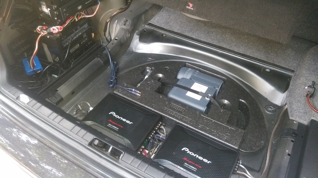

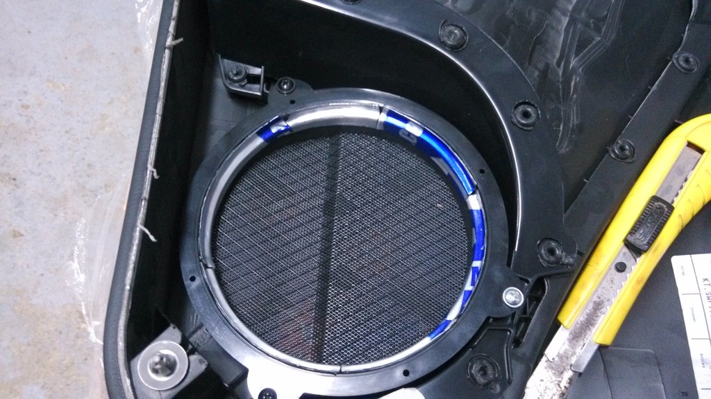

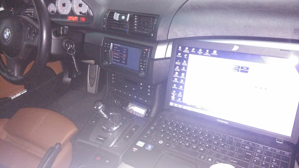

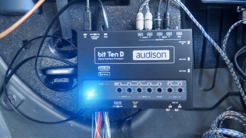

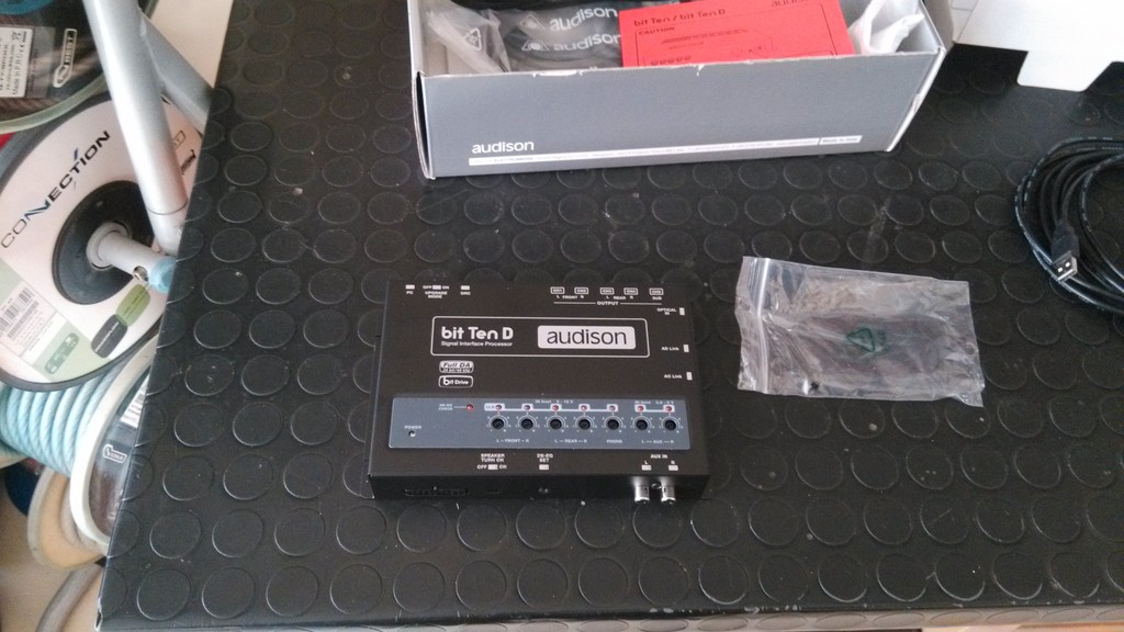

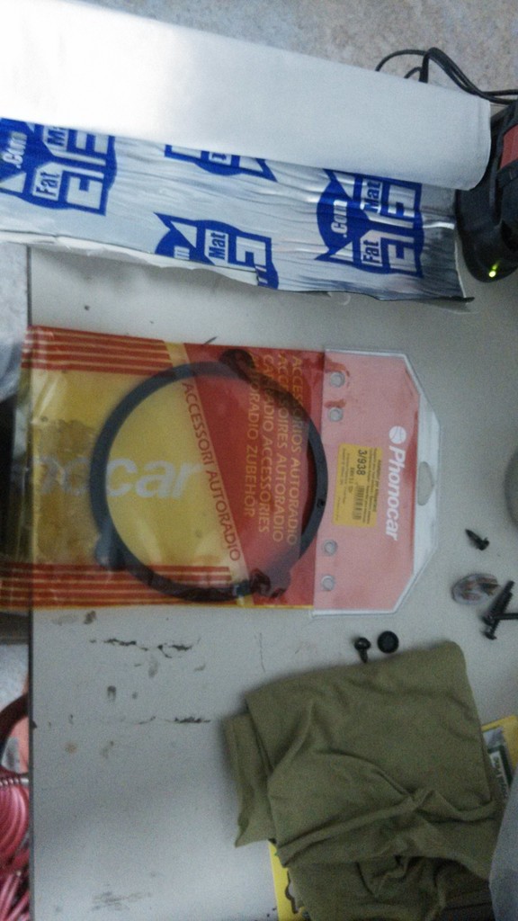

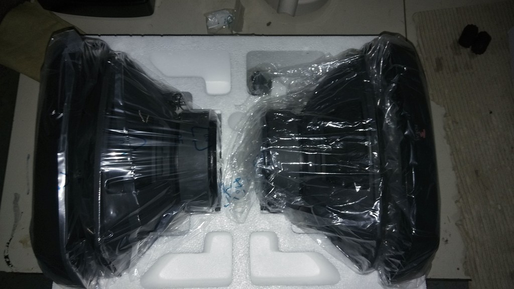

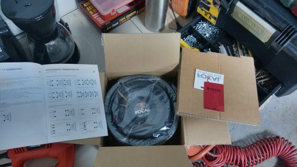

    Σου παραθετω μερικές φωτογραφίες για να πάρει μια εικόνα απο το οτι εκανα εγώ.
    Δεν ξέρω τι ακριβώς απαιτήσσεις έχεις και τι ακριβώς θες να κάνεις αλλα για να κάνεις κάτι καλό πρέπει να πάρεις και κάτι καλό.
    Εγώ προσωπικά δεν συμβιβάζομαι έτσι απλά. Πάντα επειδή μαρέσει ο ποιοτικός ήχος πάντα έδινα και δίνω χρήματα στόν ήχο.

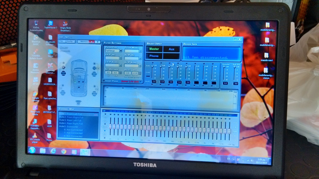

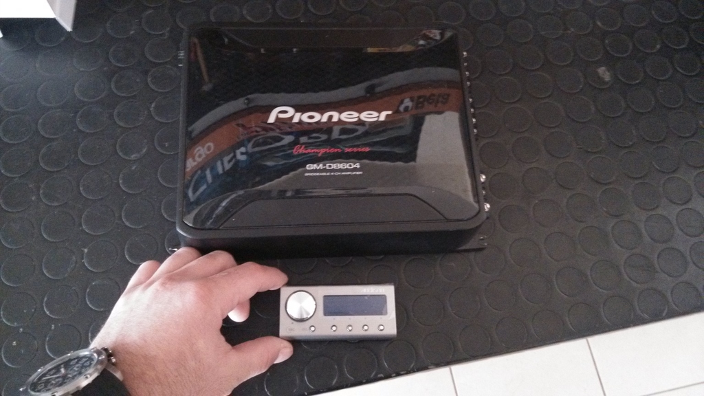

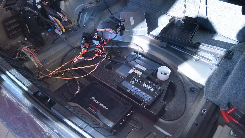

    Λοιπον, τώρα αρχικά όπως σου εξηγησα για τον επεξεργαστή ήχου. Αυτός παρακάτω ειναι ενας επεξεργαστής ήχου της Audison με remote control.
    Ολη η ιστορία ειναι εκεί. Και τι θέλω να πω με αυτο. Για να συνδέσεις ενισχυτή aftermarker ο οποίος θα ειναι κάτι πολυ καλυτερο απ τον HK για να παιξεις τα ηχεία σου, δηλαδη κατι καλύτερο ή πολυ καλυτερο απ τα εργοστασιακά.
    Πρέπει εκτός απο ρευματα κλπ, του δώσεις και σηματα RCA . Θέλεις καποιου ειδικούς αντάπτωρες που παίρνουν είδοσο απ τα ηχεία και δίνουν έξοδο RCA.
    Αυτο ομως ειναι κατι πολυ απλό και μπακάλικο. Στο HK των BMW δεν ειναι απολυτα σώστό, γιατι όλα τα σήματα που πάνε στα ηχέια είναι ήδη crossαρισμένα, δλδ δεν έχουν καθαρό σήμα, ωστε να μπορέσει ο αντάπτορας να πάρει ενα καθαρο σήμα και να δώσει RCA.
    Οποτε ή μια λύση ειναι αυτη που έκανα εγώ, με τον επεξεργαστή ήχου. Αυτο το μηχάνημα ότι και σήμα να του δώσεις θα στο βγάλει καθαρό. Οπότε στην συνέχεια το κάνεις οτι θέλεις. Συνδεεις κανονικά και δίνεις τα σήματα
    στον ενισχυτή ή στους ενισχυτές σου έτσι όπως πρέπει να είναι.
    Το μηχαμημα αυτό είναι ακριβό. το BI TEN το απλό χωρίς το Remote Control κοστίσει κοντά στα 450ε

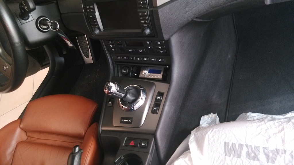

    Το δικό μου ειναι το BI TEN D δηλαδη με Remote Control το οποίο και τοποθέτησα κουτί στο χώρο της σταχτοθήκης.
    Απο εκεί και πέρα παίζει μπάλα όπως θες. Με ότι ηχέιο θες, εννοώ απο θέμα δύναμης, πόσα wat κλπ.
    Μπροστά στα Ε46 Ο Χώρος ειναι συγκεκριμένος για μονάδα. Οπως επίσης για πίσω.

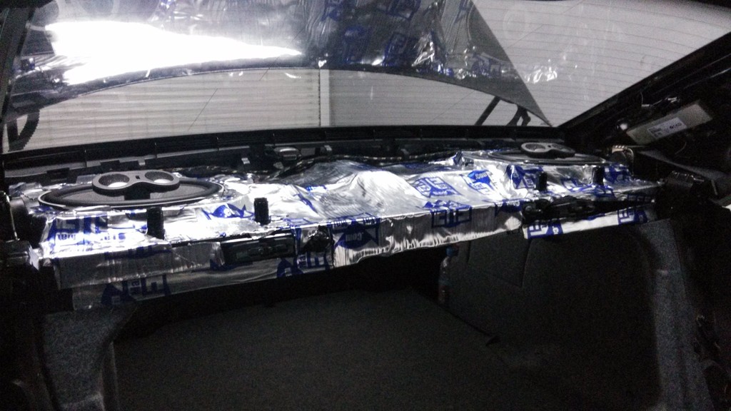

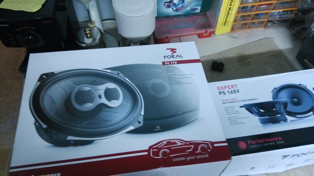

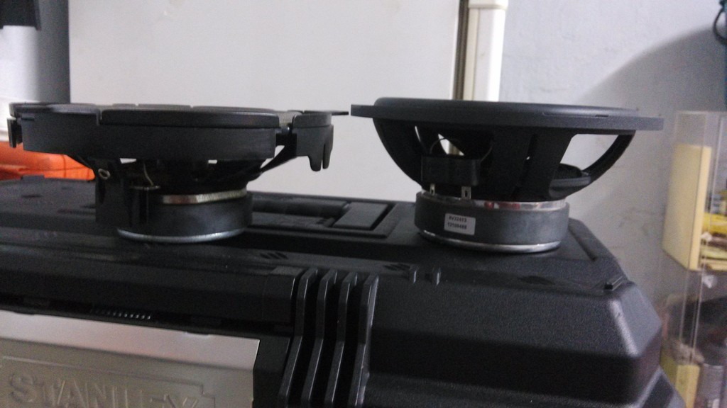

    Εγώ δλδ αυτά τα ηχεία που έχω βάλει είναι απ τις ποιο καλές και ποιοτικές σειρές της Focal για παράδειγμά. Αλλα μπορώ να τα υποστιρίξω γιατι έχω βάλει και τους κατάλληλους ενισχυτές που τα υποστιρίζουν.

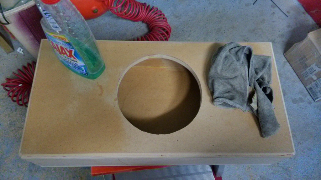

    Για το κερασάκι έφτιξα και subwoofer μικρό 8 ιντσων και μικρό σε διαστάσεις και το τοποθέτησα στο πίσω μέρος εκεί οπου ειναι και το ΟΕΜ HK κάτω απο την ετιαζιέρα και στο χώρο αποσκευων.
    Τα πίσω ηχεία είναι γαιδούρια της αλλα έκανα αρκετή δουλειά και τοποθέτησα πίσω με σωστές βάσεις και μόνωση της DYNAMAT η οποία ειναι το ποιο must προιον που πρέπει να τοποθετείται σε τέτοιες δουλείες.
    Οτι βλέπεις είναι τοποθετημένο απο μένα προσωπικά με μεράκι και αρκετή δουλίτσα. Και δεν έχει πειραχτεί ΤΙΠΟΤΑ απολυτος απο τα ΟΕΜ πραγματα του αυτοκινητου. Δεν έχει χαλάσει τίποτα, τα πραγματα τοποθετήθηκαν όπως πρέπει σωστά σαν εργοστασιακά και η δουλειά ειναι μακράν καλύτερη και ποιοτικότερη!

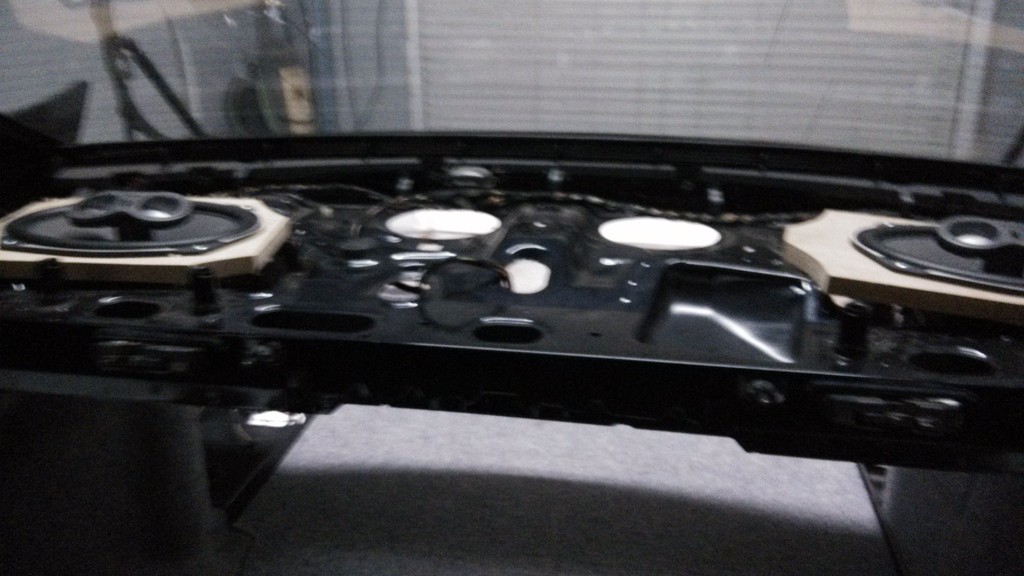

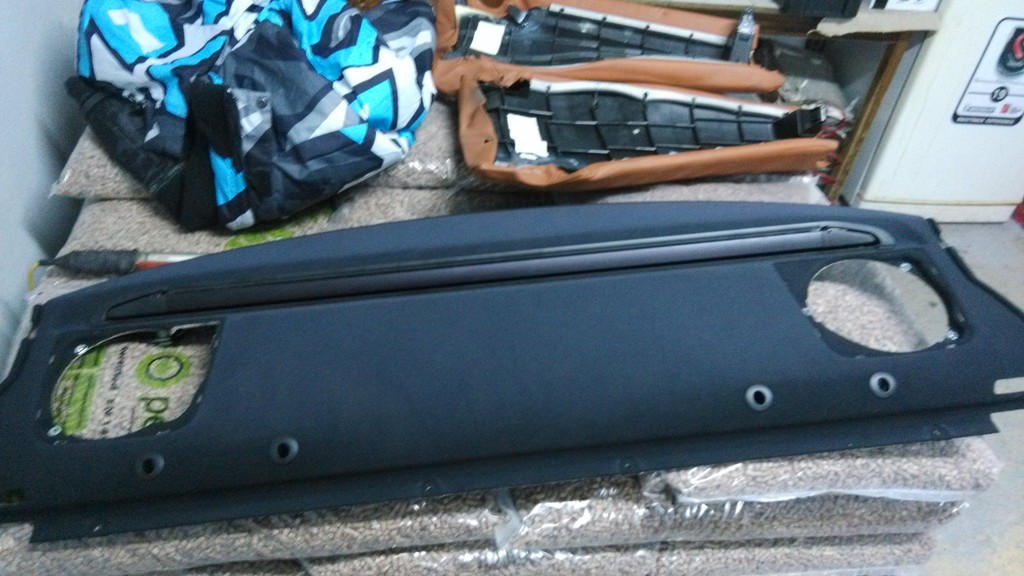

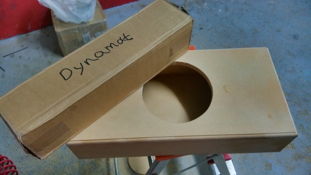

    ναι καθισανε μια χαρά χωρίς να πειραχθεί τίποτα!
    τα είχα μελετήσει πολύ καλά πριν κάνω οτιδήποτε.
    η εταζιέρα δεν πειράχθειχε καοθλου, ούτε το κουρτινάκι δεν εχει προβλημα αφου ειναι στην μέση ακριβως της ετιαζιέρας. και οι εργοστασιακές γρίλλιες κανονικά στην θέση τους.
    τα ηχεία τα μελέτησα ακριβώς και εκανα φτιαχτες βάσεις απο κάτω με καλό ξύλο. τα ηχεία μπήκαν λίγο ποιο στην ακρη με αποτέλεσμα να πέφτουν σχεδόν απο πάνω απ την θέση της γρίλιας το midrange και το twitter.
    το μονο που εκοψα απο κάτω την λαμαρίνα περιμέτρικά με το Dremmel σε φάση που δεν επιρεάζει και τιποτα διοτι ειναι πολυ ενισχυμένη και δεν εχει καποιο θέμα κάπου αλλου.
    για να βγεί η εταζιέρα πίσω θέλει πολύ προσέκτική δουλειά θέλει και κάποια ειδικά εργαλειάκια απο πλαστικό που δεν κάνουν ζημιά.
    Σε περιπτωση που θελει καποιος να κανει κατι αντοιστοιχο για οποιοδηποτε λογο ας μου πει. Θελει βημα βημα με την σειρά να βγουν αυτα που πρεπει να βγουν.
    Εχει καποια "κρυμμενα" κλιπς κλπ πραγματακια που θελουν προσοχη! οπως για παραδειγμα τα προσκέφαλα ας πουμε έχουν απο κάτω ασφάλειες συρταροτές.
    Αν καποιος δεν ξέρει μπορεί να πεδεύεται και να ψάχνει αδικα.
    Παντως ναι εγίνε μερακλήδικη δουλεια. Νικο ναι φιλε παντα κάνω τετοιες δουλειες αν ειναι να κανω κατι θελω να το κανω γιατι το γουσταρω και να το κανω οπως πρεπει.
    Οσο αφορά τον ήχο μαρέσει η μουσική γενικά και παίζω και DJ ετσι σαν χομπι ερασιτεχνικά στο σπιτι μου π.χ οταν εχω χρονο και παντα ειχα ποιοτικά συστηματα ήχου οπουδηποτε.
