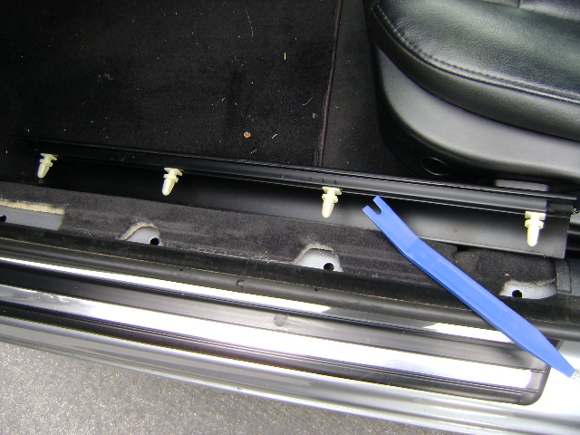

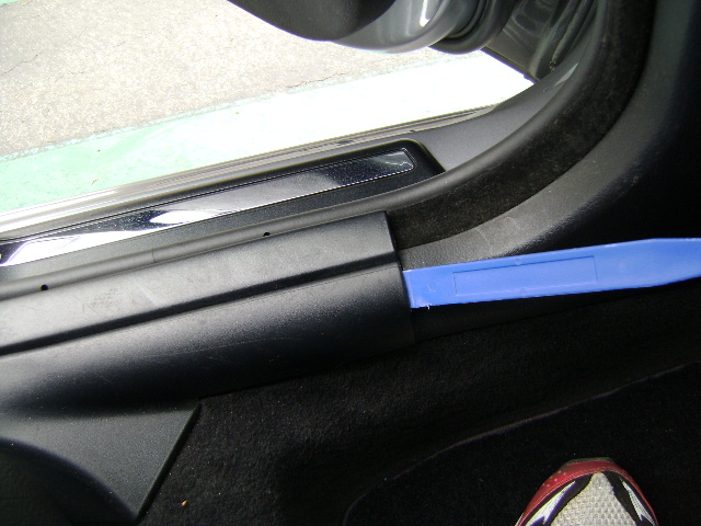

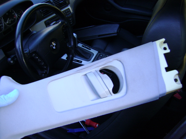

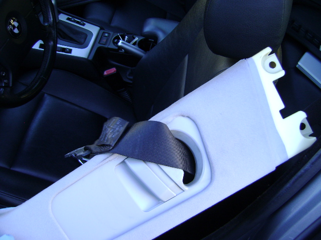

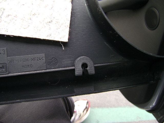

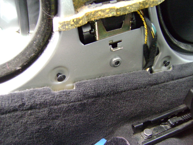

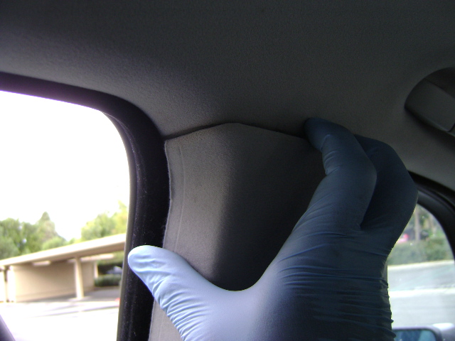

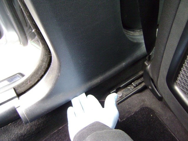

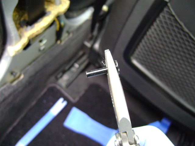

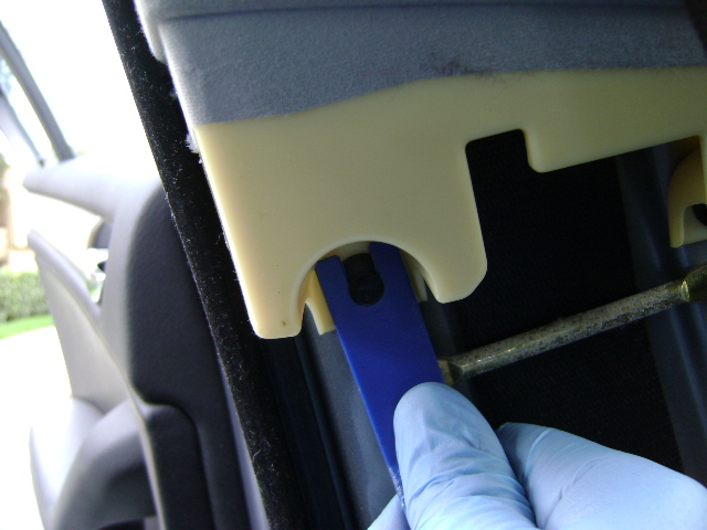

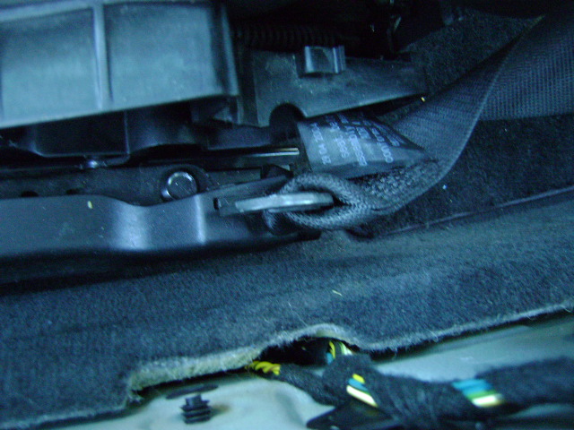

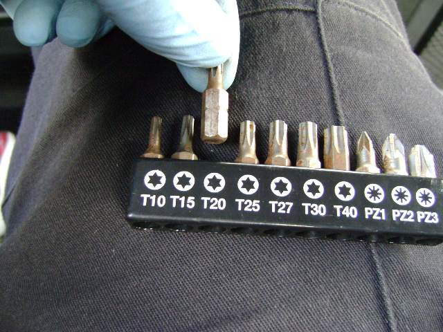

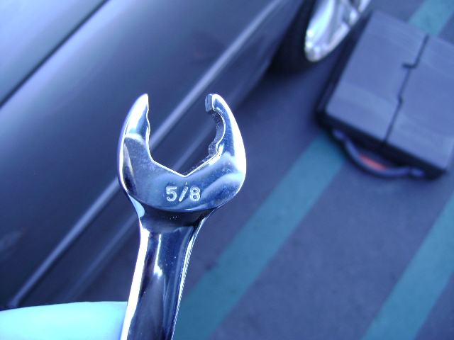

    Έτσι βγαίνει το pillar. Απο πίσω θα βρεις το μηχανισμό της ζώνης
    1. Remove front and rear door sills.
    2. Lift up (hard) and out on the lower b-pillar trim panel
    Notice the rivets that you pulled the lower b-pillar over. (I found it difficult to get the lower b-pillar back over these when I was putting it back together so I replaced them and put them in the lower b-pillar first and it snapped in no problem.)
    3. Remove the expanding rivets at the bottom of the upper b-pillar.
    4. Pull down on upper b-pillar and it's free.

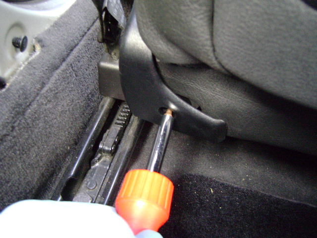

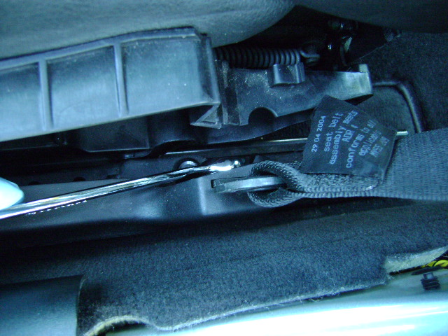

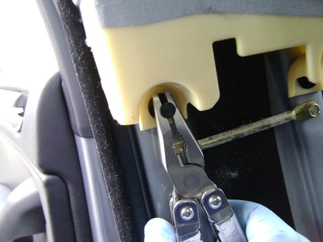

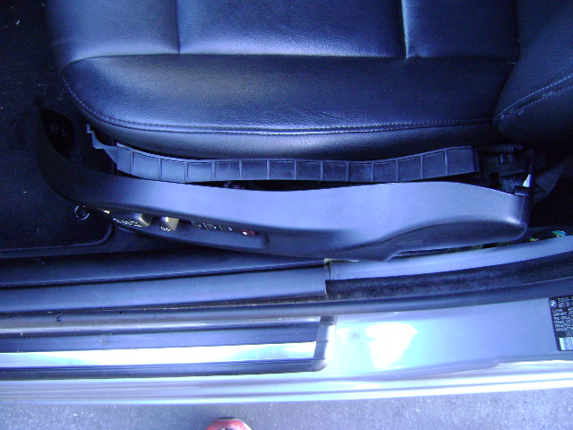

    SEAT BELT
    A. Start at the rear of the seat to take the control module cover off
    B. Take the cover off. There are clips that are connected underneath the cover; make sure not to break them.
    C. There is a lug nut that keeps your seat belt in place, remove it.
    D. Fin
    Hope this helps anyone who needed a visual aid on how to remove their b-pillars. __________________

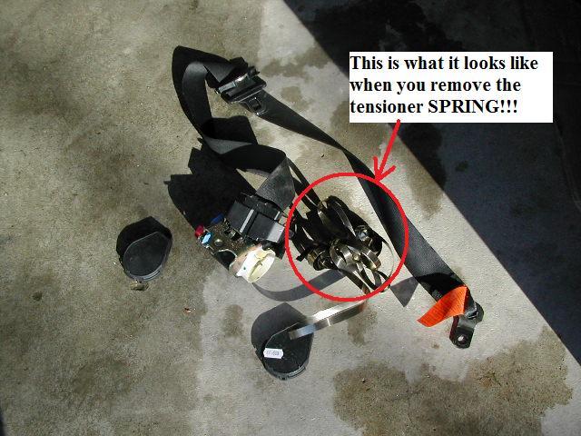

    Για να ρίξεις wb πρέπει να βγει έξω όλος ο μηχανισμός.
    Το πιο πιθανό είναι να έχει χάσει την δύναμη του το ελατήριο

    Και εγω σε Ε39 που διάβασα έλεγαν οτι είναι χαμένος κόπος...Το έλασμα τα παίζει και θέλει αντικατάσταση ο μηχανισμός για να στρώσει πάλι...
    Δείτε φωτό πως βγήκε
    https://www.bimmerfest.com/forums/sh...d.php?t=258282

    ok δεν προσπαθω καθολου τοτε θα παω για αλλο
    ευχαριστω
