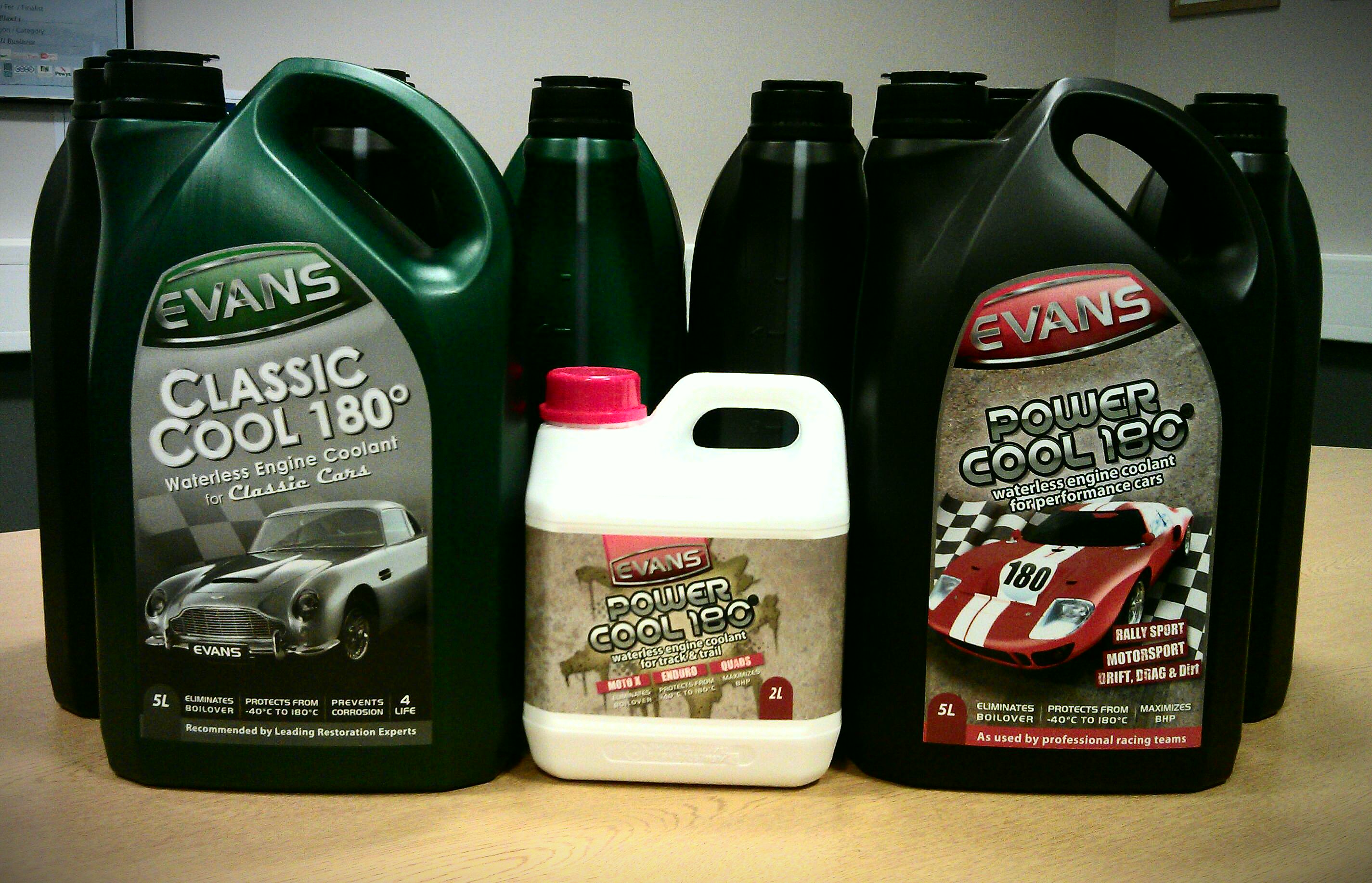

    Οι πιο ψαγμενοι με βελτιωσεις και μετατροπες μπορει να το ξερουν.Ειναι αντιψυκτικο που ΔΕΝ βασιζεται στο νερο, δεν εχει καθολου νερο νομιζω,εχει σημειο βρασμου τους 180° αλλα ειναι ευφλεκτο απο οτι γνωριζω.
    Κανει δουλεια? Το εχει χρησιμοποιησει κανενας?
    Για αγωνιστικο και για δρομισιο ρωτα.

    Ναι,ειναι εξαιρετικο αντιψυκτικο,που μαλιστα πριν τοποθετηθει,πρεπει ολο το ψυγειο και ο κορμος του κινητηρα,να στεγνωθει επιμελως απο καθε ιχνος υγρασιας ή αλλου αντιψυκτικου μεσου....Ευφλεκτο,δεν νομιζω οτι ειναι.....

    και έχουν και πολλές "εκδόσεις" απ'οτι είδα...

    Εξαέρωση κάνουμε κανονικά να φανταστώ. Και πως καταφέρνουμε να στεγνώσουμε τα πάντα από μέσα; Θέλει μάστορα με όρεξη για να γίνει σωστά.

    Για να αδειασει εντελως απο το νερο το κυκλωμα πρεπει να περασεις το κυκλωμα με ενα αλλο υγρο που δινει η evans και περνει ολη την ποσοτητα νερου.

    Του συγκεκριμένου περιμένω τα ψυγεία από την σουηδική do88 και θέλω να βάλω το Evans
    Σε μια συζήτηση που είχα, μου πρότεινε Άγγλος Tuner το συγκεκριμένο coolant
