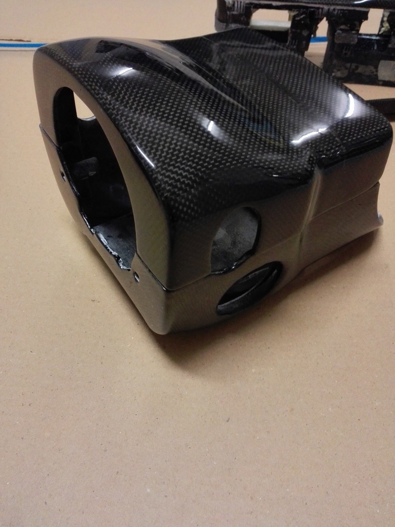

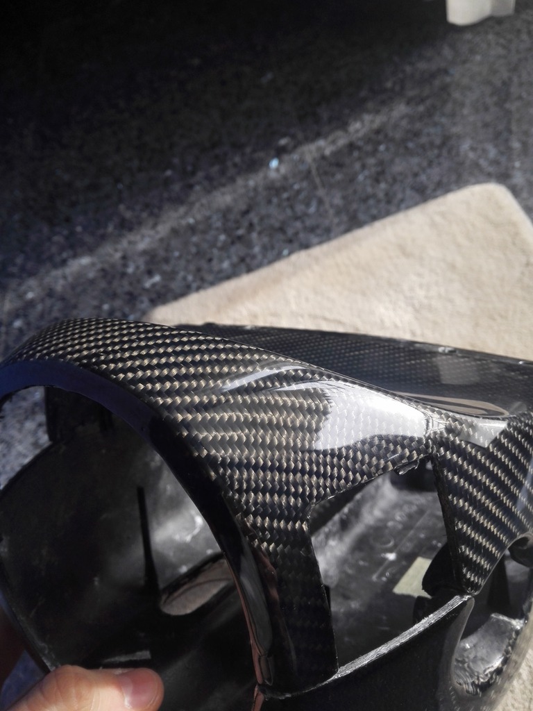

    καλησπερα στην παρεα,για να μην γεμισω φωτο το thread με το τιμονι και χαθει η κουβεντα ,φτιαχνω εδω ενα θεμα με μερικες φωτο απο αμαξια κυριως φιλων που εχω ντυσει με carbon!
    AUDI A4 B7
    Συνημμένο Αρχείο 33560
    Συνημμένο Αρχείο 33561
    Συνημμένο Αρχείο 33562
    Συνημμένο Αρχείο 33563

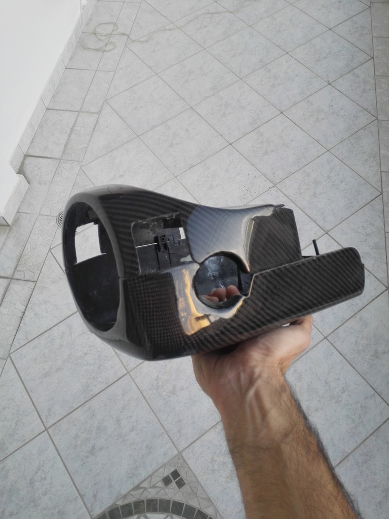

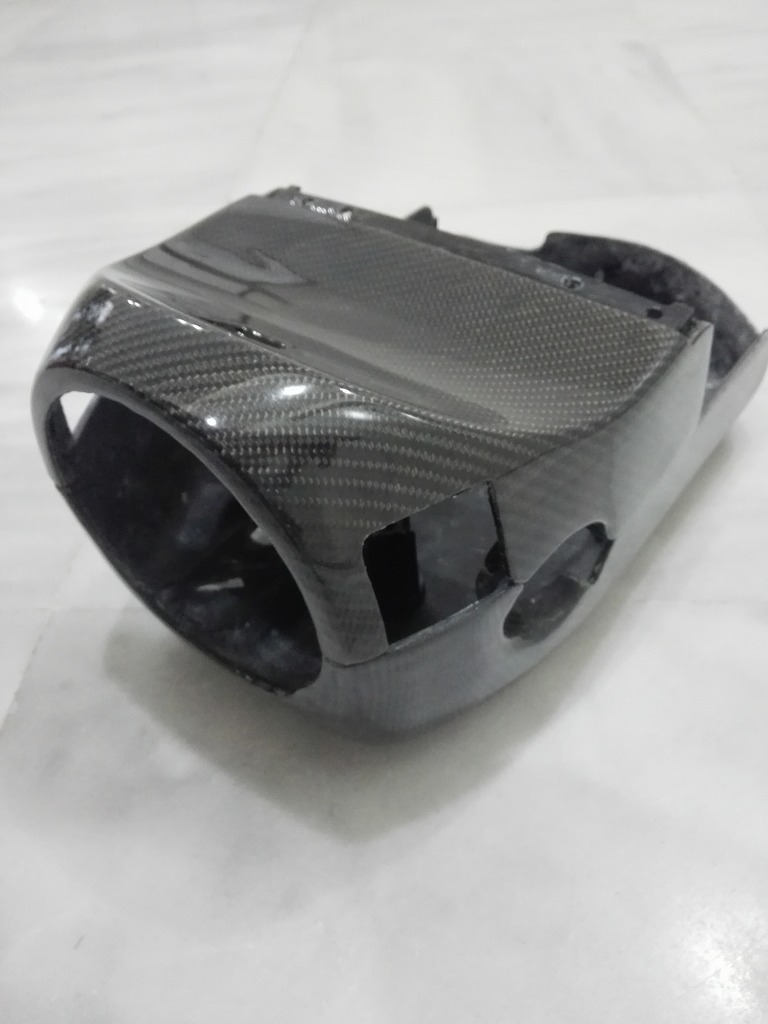

    AUDI A4B8
    Συνημμένο Αρχείο 33566
    Συνημμένο Αρχείο 33567
    Συνημμένο Αρχείο 33568
    Συνημμένο Αρχείο 33569

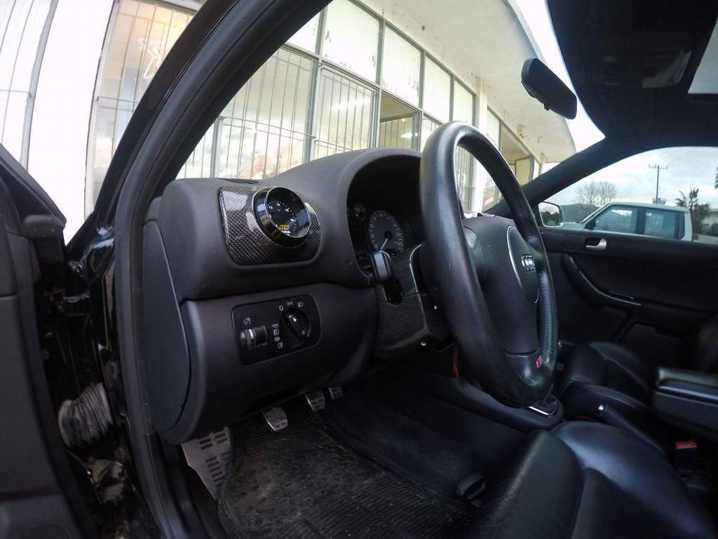

    AUDIS3

    Είναι επένδυση με αληθινό carbon και εποξικη ρητίνη(όχι βινιλεστερικη ή πολυστερίκη),έπειτα βερνίκι 2k marine grade

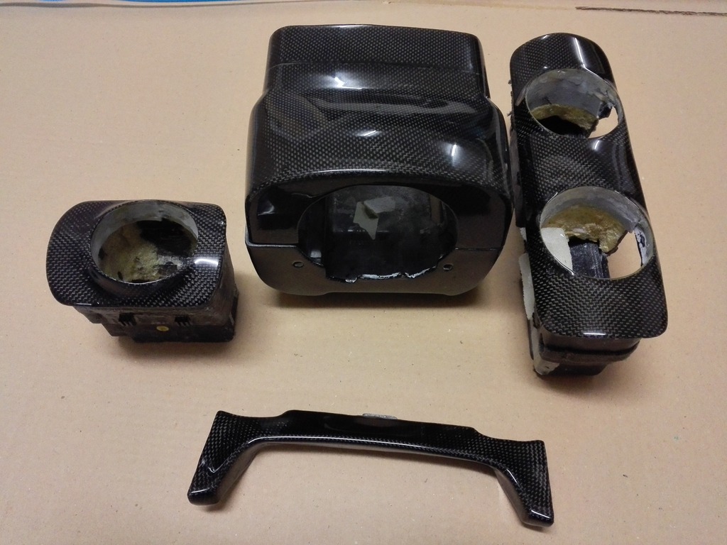

    Οτιδήποτε έχει κουμπωματα ειδικά στο εσωτερικό του αυτοκινήτου γίνεται με laminate,τα μόνα π είναι μασιφ είναι της bmw και audi τα oem,ή porsche επενδύει ακριβώς με τον ίδιο τρόπο,όχι μασιφ δλδ!
    Ετοιμαζω προεμποτισμενα για μασιφ τμήματα με καλούπι!
