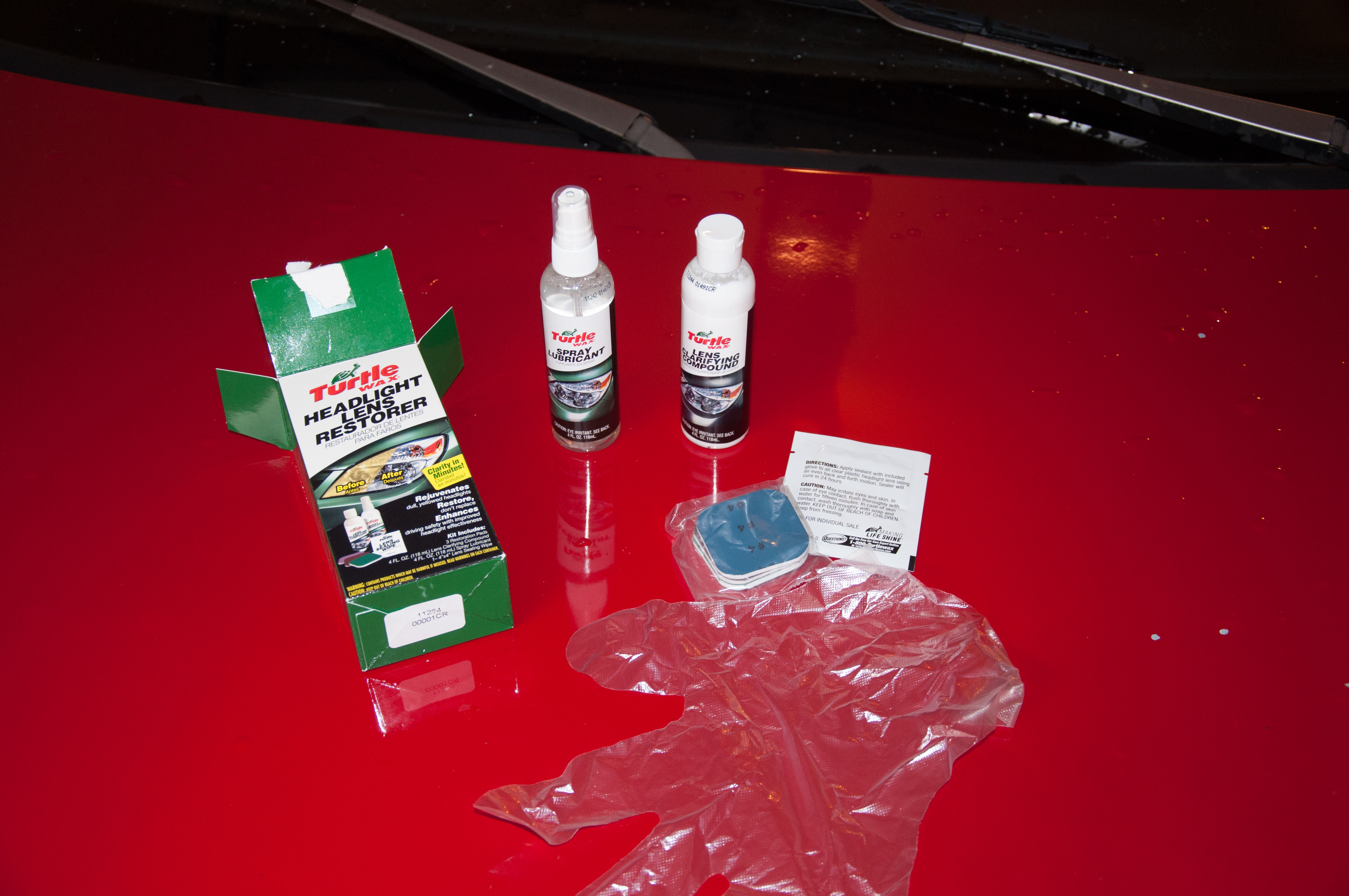

    Κιτ που περιλαμβάνει όλα όσα χρειάζεσαι για να φέρεις τα φανάρια σου στην αρχική τους μορφή.
    Καθαρίζει το κιτρίνισμα και το θάμπωμα από τον ήλιο και την πολυκαιρία. Σε θέμα γρατζουνιών θα έλεγα ότι δεν κάνει πολλά, βέβαια αν αντικαταστήσεις τα γυαλόχαρτα που έχει μέσα με κάτι πιο δυνατό πιστεύω ότι θα φέρει τα επιθυμητά αποτελέσματα. Άρα λοιπόν Ξεθάμπωμα και καθάρισμα του βάζω 9/10 και για θέμα γρατζουνιών 5/10 αν υπάρχουν βαθιές γρατσουνιές και στις μικρές 7/10.
    Το κιτ περιλαμβάνει:
    2 γυαλόχαρτα με δύο διαφορετικές επιφάνειες το καθένα. Η κάθε επιφάνεια έχει πάνω της το νούμερο για να ξέρουμε με πιο σειρά θα την χρησιμοποιήσουμε.
    Ένα σπρέι το οποίο το χρησιμοποιούμε σε όλη την διάρκεια την οποία καθαρίζουμε το φανάρι με τα γυαλόχαρτα.
    Μία κλασική αλοιφή για φανάρια για το φινίρισμα.
    Και ένα υγρό μαντιλάκι το οποίο το περνάμε στο τέλος για λάμψη και προστασία του φαναριού.
    Η διαδικασία είναι περίπου μια ώρα με χαλαρούς ρυθμούς και θα χρειαστείτε επιπλέον έναν κουβά γεμάτο με καθαρό νερό ένα σφουγγάρι πλυσίματος, μια χαρτοταινία και 2 πανιά micro fiber.

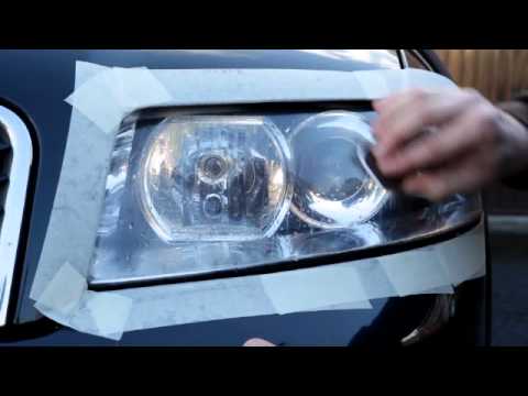

    Ξεκινάμε πλένοντας το φανάρι και έπειτα το στεγνώνουμε πολύ πολύ καλά. Μονώνουμε της επιφάνειες του αυτοκινήτου(λαμαρίνες) γύρο από το φανάρι κάπως έτσι με μια χαρτοταινία
    Ξεκινάμε το τρίψιμο με το νο1 γυαλόχαρτο ενώ πριν και καθ όλη την διάρκεια συνεχίζουμε να ψεκάζουμε με το ιδικό σπρέι για να είναι πάντα το φανάρι βρεγμένο, συνεχίζουμε με το νο2 με ακριβώς την ίδια διαδικασία και πάει λέγοντας 3-4. Μόλις τελειώσουμε τα τριψίματα καθαρίζουμε τα φανάρια με ένα από τα πανάκια μας μέχρι να στεγνώσει και να φύγουν όλα τα υπολείμματα από πάνω.
    Μόλις τελειώσουμε και αυτό ο στάδιο παίρνουμε το άλλο καθαρό πανάκι μας και εφαρμόζουμε την αλοιφή σε όλο το φανάρι και τρίβουμε με το πανί μέχρι η ασπρίλα της αλοιφής να εξαφανιστεί.
    Τελευταίο στάδιο και το πιο εύκολα τρίβουμε τα φανάρια με τα υγρά μαντιλάκια και τελειώσαμε.
