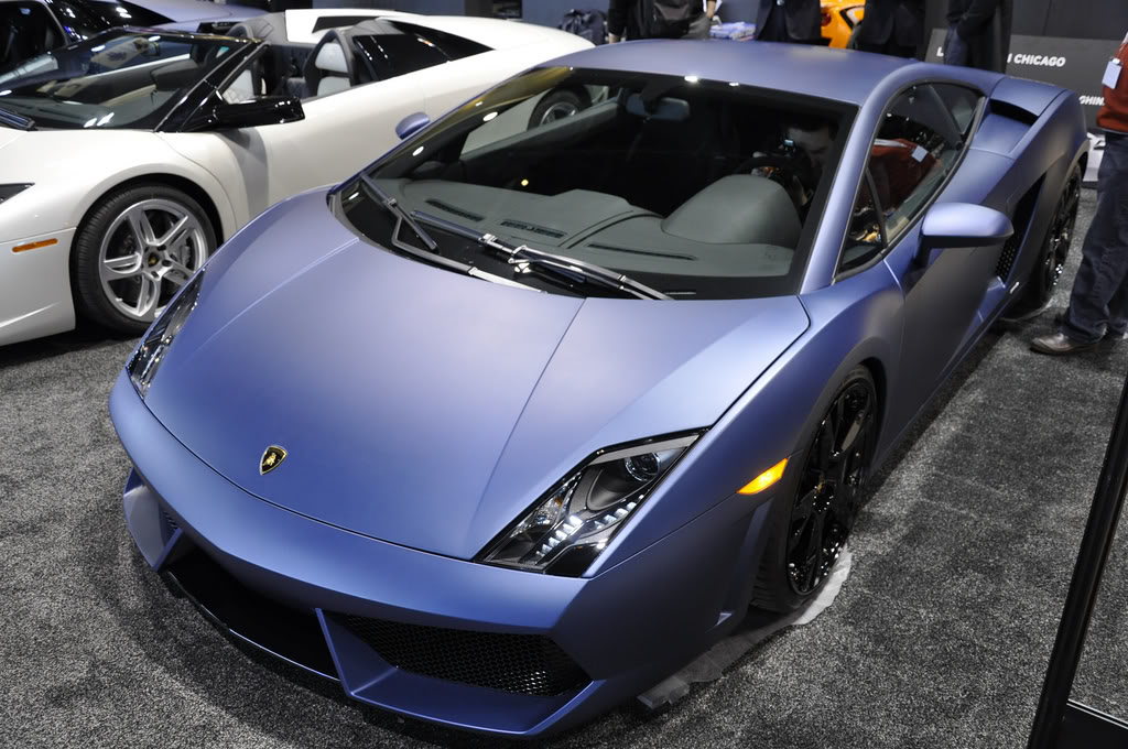

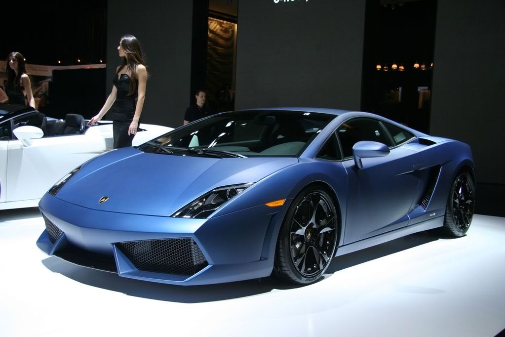

    ας ξαναγραψω και γω!
    εδω ειναι ενα ονειρο που μετατρεπεται σε εφιαλτη και μου στοιχιωνει πολλες φορες τον υπνο.
    Ειναι κανονικη βαφη στο συγκεκριμενο αλλα θα με ενδιεφερε κατι σε αυτοκολλητο σε μια παρομοια αποχρωση.
    Εκτος αυτου κωστα αν θες ξαναπες για να μας ενοιμερωσεις τι προβληματα υπαρχουν,σημεια προσοχης, συντηρηση.
