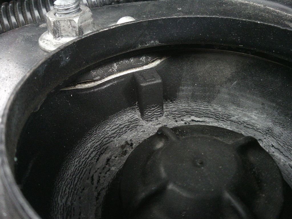

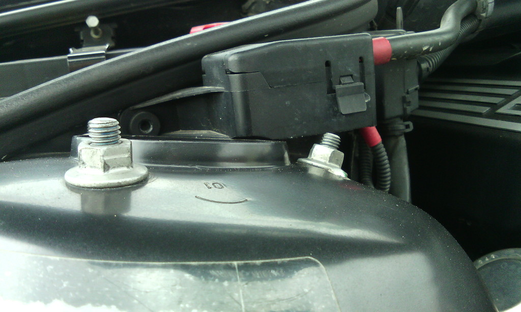

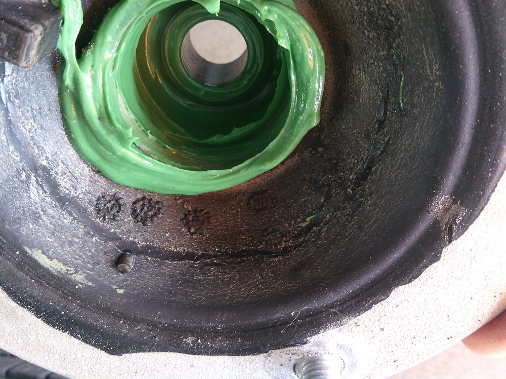

    Πάω που λέτε στο συνεργείο που έβαλα την ανάρτηση γιατί άκουγα ένα θόρυβο
    στον κατσαρό δρόμο και καθώς λύνει ο μάστορας την βίδα του βάκτρου από το
    top mount μου λέει ρε αγόρι μου τον θόλο σου τον είδες?
    Δηλαδή αυτό......
    Ο δεξίς θόλος είχε πρηστεί και ασφαλώς και το αλουμινένιο top mount αφού
    είναι σφιχταγκαλιασμένα.Ο μάστορας μου είπε ότι δεν είμαι ο μόνος αφού το
    έχει ξαναδεί και σε 46 αλλά και σε 36άρια.Η λαμαρίνα του θόλου είναι ψιλή
    και δεν έχει ούτε νεύρα.Ευτυχώς δεν είχε σκίσιμο πουθενά.Να τονίσω ότι
    η ανάρτησή μου είναι μεν σφιχτή αλλά σε καμία περίπτωση κούτσουρο και ότι
    από τα 255.000χλμ που έχω τα 200 είναι με 17άρες και τα 18άρια τα έβαλα
    για καμιά 7-8 χιλιάδες, τα υπόλοιπα με 16άρες.Θεωρώ ότι οι θόλοι είναι ζωτικό
    μέρος του αμαξώματος και θα έπρεπε να είναι πιο ενισχυμένοι...Το καπό ρε γμτ
    είναι σκέτο μολύβι και οι θόλοι τσιγαρόχαρτο???

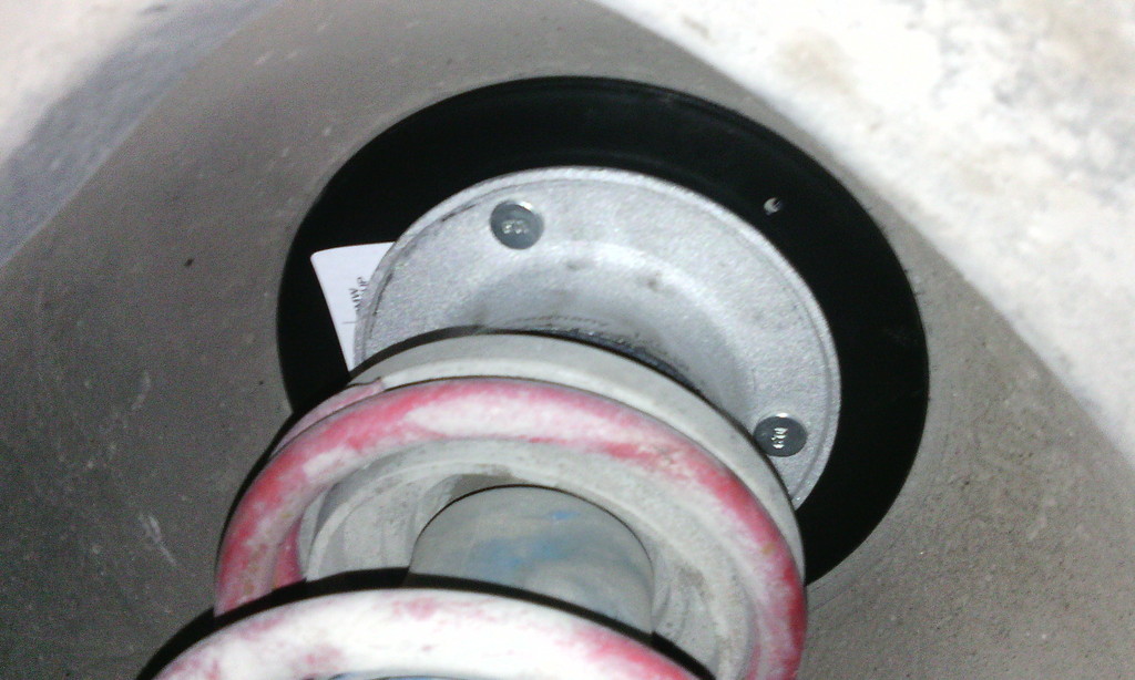

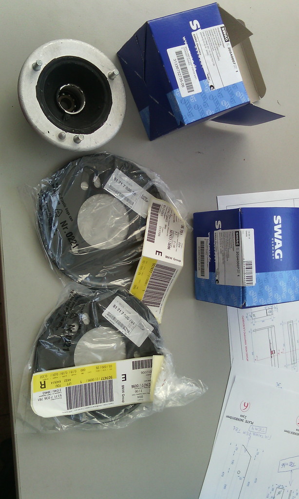

    Με τα πολλά παραγγέλνω τα πιατάκια που η ίδια η BMW διαθέτει, πέρνω και
    δυο καινούργια top mount (SWAG) και πάω για επισκευή.
    Πράγματι οι θόλοι αφού χτυπήθηκαν με ξύλινο τάκο πολύ προσεκτικά ήρθαν
    πολύ εύκολα.Μετά μπήκαν τα πιατάκια από κάτω τα οποία μας βοήθησαν να
    φέρουμε τον θόλο όπως έπρεπε δηλαδή flat.

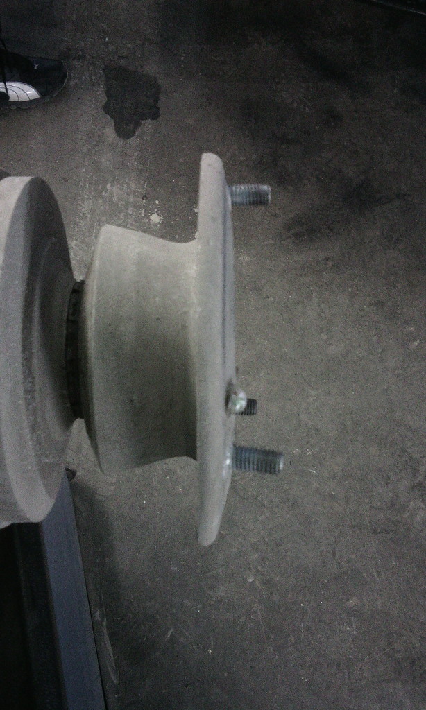

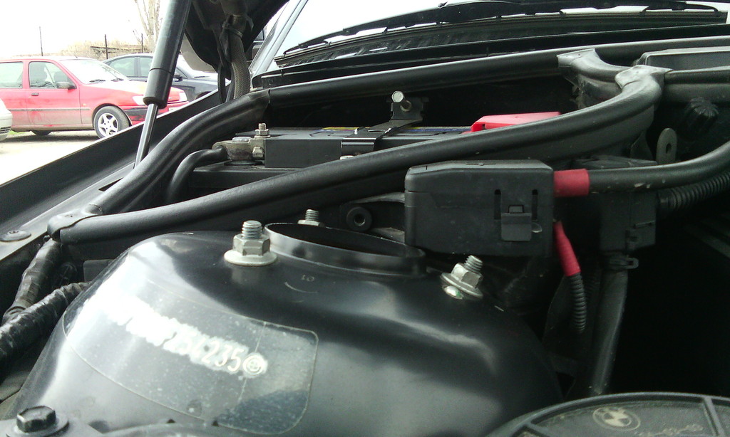

    Κοιτάξτε πως είχαν γίνει τα μανίσια top mount.
    Αφού τα πέρασα και τα δυο (δεξί-αριστερό) φυσικά, άρχισα να ψάχνω για
    θολόμπαρα για να δέσει το γλυκό της ενίχυσης και να ησυχάσω από θόλους.
    Αλλά...

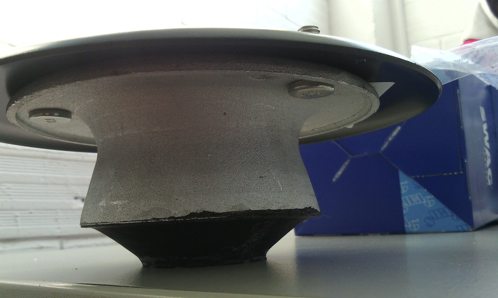

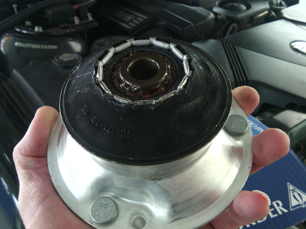

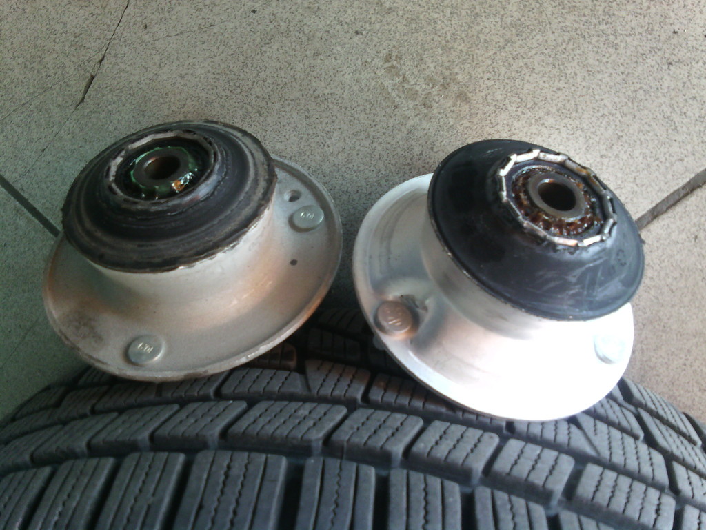

    Μετά από 500-600 χιλ ταξίδι παρκάρω και το πρωί μόλις πάω να φύγω ακούω
    έναν ανατριχιαστικό θόρυβο από μπροστά αριστερά.Ανόιγω καπώ και παρατηρώ
    ότι το ρουλεμάν του top mount έχει ανέβει πάνω και το αμάξι κάθετε μπροστά
    αριστερά πιο κάτω περίπου 1,5 πόντο!! Το πέρνω και παώ σε φίλο λαστιχά
    πολύ κοντά στο σπίτι, το σηκώνουμε στην ράμπα και κάθετε κάτω όλο το
    γόνατο! Αιτία? Eλλατωματικό top mount Έχω ξαναψωνήσει
    SWAG προιόντα, δεν είχα κάποιο θέμα αλλά τώρα ξενέρωσα.Παρατηρείστε την
    γραμμή κυκλικά που έχει υποστεί ρήξη το υλικό.

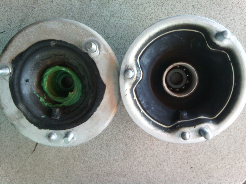

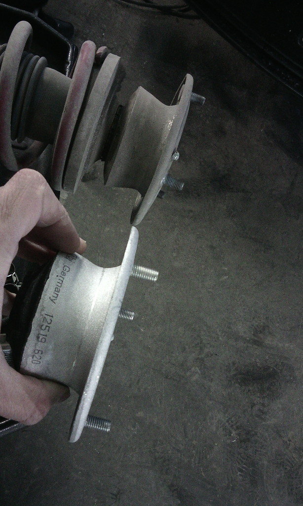

    Λύσιμο και το άλλο γόνατο και πάω πέρνω δυο LEMFERDER τα οποία δεν έχουν
    ΚΑΜΙΑ σχέση ποιοτικά με τα SWAG.Η διαφορά στην τιμή μικρή και σε καμιά
    περίπτωση δεν θα διάλεγα SWAG.Τα πήρα γιατί δεν είχα δει δίπλα-δίπλα πως
    είναι.
    Αριστερά SWAG δεξιά LEMFERDER.
    Εδώ το LEMFERDER με το πιατάκι σάντουιτς αν παρατηρήσετε καλά.

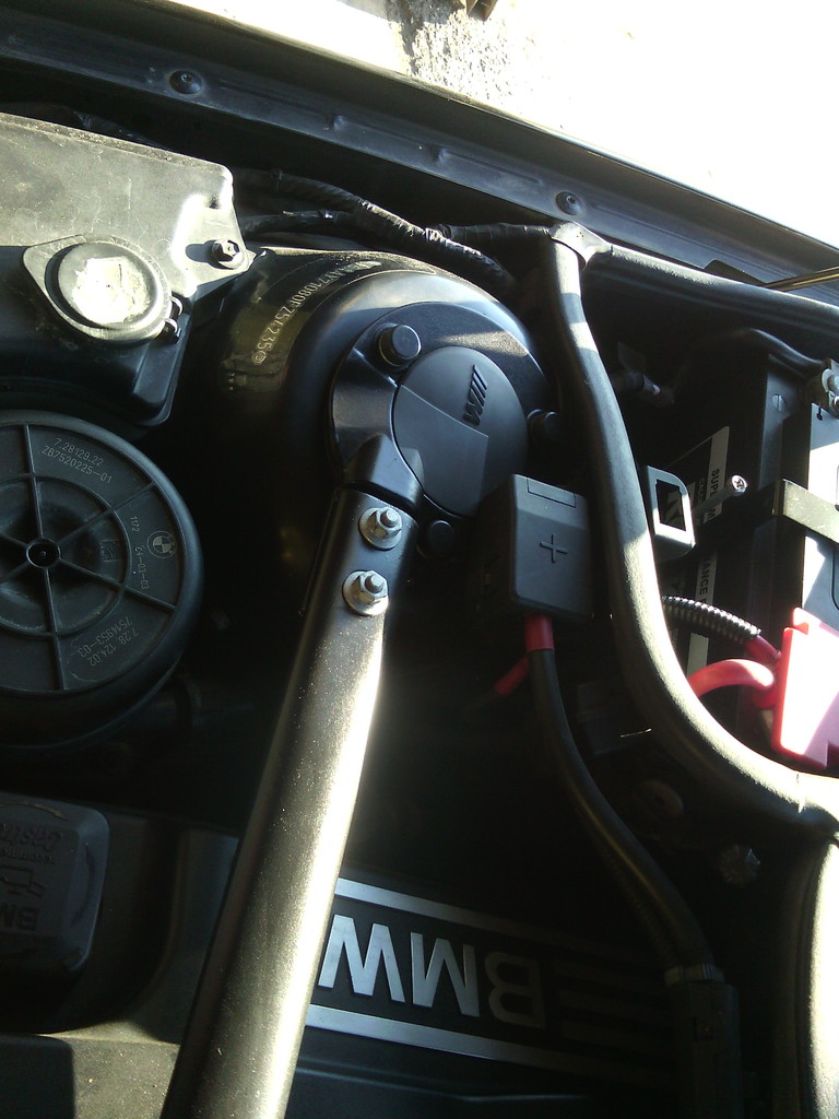

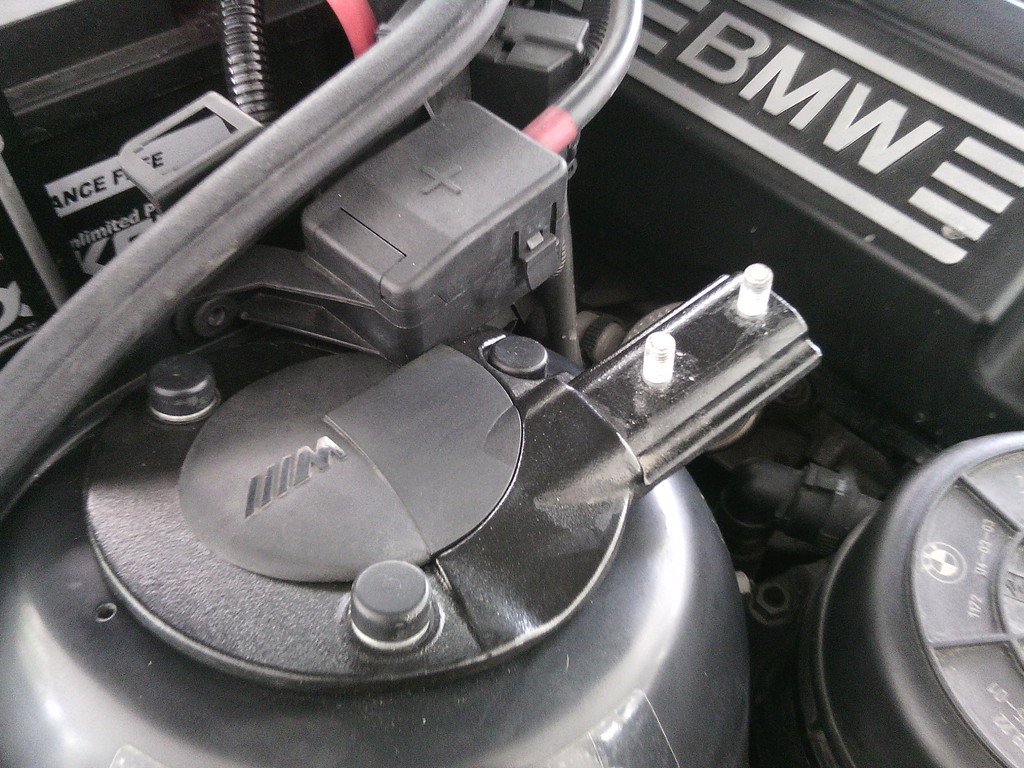

    Αφού δέθηκαν όλα εκρεμούσε η θολόμπαρα.Ήθελα γνήσια Μ3 αλλά καινούργια
    μετράει 280 ευρώ...Μεταχειρισμένη δεν έπαιζε εκτός από ebay.Κάποια στιγμή
    βρέθηκε δωρητής οργάνων ένα Μ3 αλλά ήταν σπασμένη μου είπε στο τηλ.
    ο αντ/τζης.Τσιμπάω τον compact και πάμε για αυτοψία! Ήταν σπασμένη η
    αριστερή βάση και φαινόταν εύκολη η κόλληση της (αλουμίνιο) Την πήρα
    λοιπόν (70ε) πήγα σε μηχανουργείο την κόλλησαν (15ε) πολύ καλά και τέλος
    την έτριψα και την έβαψα μόνος
    Έχει άψογη εφαρμογή και εμφάνιση και είναι πανάλαφρη.Πριν βάλετε μπάρα
    σκεφτείτε σοβαρά την μανίσια γιατί απέδειξε ότι στο στούκι είναι σχεδιασμένη
    να σπάει.

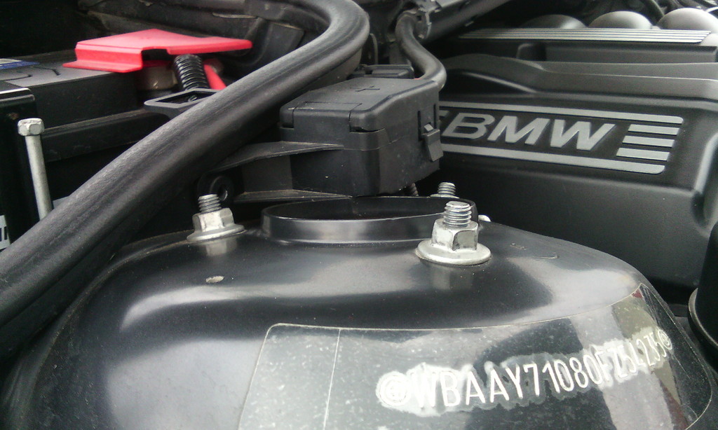

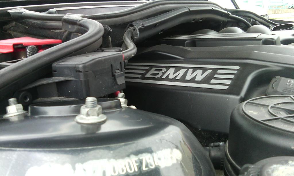

    Η μπάρα κάθισε μια χαρά πάνω από τον N42.Δεν ξέρω τι παίζει με τον Μ43 που
    είναι πιο ψηλά η εισαγωγή του.Μικρό παράπονο ότι βρίσκει λιιιγο στην μόνωση
    του καπώ η μέση της μπάρας που κάνει λίγο μύτη.Κατά τ'άλλα οι διαφορές που
    είδα είναι ότι τώρα στις μπαντιές που ξεκινάνε με αρκετά κομμένο τιμόνι βγάζει
    λίγα μούτρα και θέλει λίγο συνήθεια ή να το σπας πιο νωρίς με συμπλεκιά και
    λιγότερο τιμόνι ή αν δεν έχεις χώρο γι αυτό να το σπάς με χειρόφρενο και
    συνεχίζεις με το γκάζι.Η άλλη διαφορά είναι ότι περνά τις λακούβες πιο στιβαρά
    και με λιγότερες αντιδράσεις το μπροστινό.

    Βάλε οπωσδήποτε τα πιατάκια είναι αρκετά ενισχυμένα και η διάμετρός τους
    πιάνει όλο τον θόλο.
    Αυταααααααααα....με τα αγαπημένα μας 46άρια που είναι όλο εκπλήξεις
    Δυστυχώς στο Μ43 θέλει ψάξιμο για να βρεις σωστή θολόμπαρα για το 46άρι, γιατί όντως η εισαγωγή είναι πιο πάνω και οι "ευθείες" μπάρες απο τα 6κύλινδρα βρίσκουν.
    Για το Μ43 σε Ε46 θέλει ιδανικά κάτι τέτοιο για να μην βρίσκει στην μόνωση του καπό
    Οσο για τις εκπλήξεις δυστυχώς όπως είπε και ο Νάσος παραπάνω, γνωστό και αυτό το θέμα με τους θόλους...
