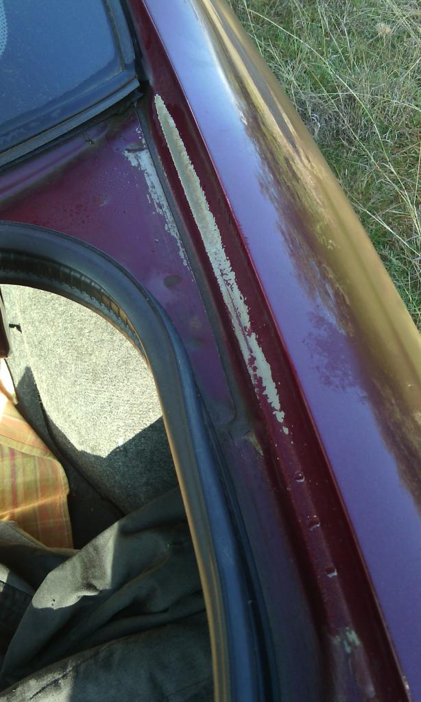

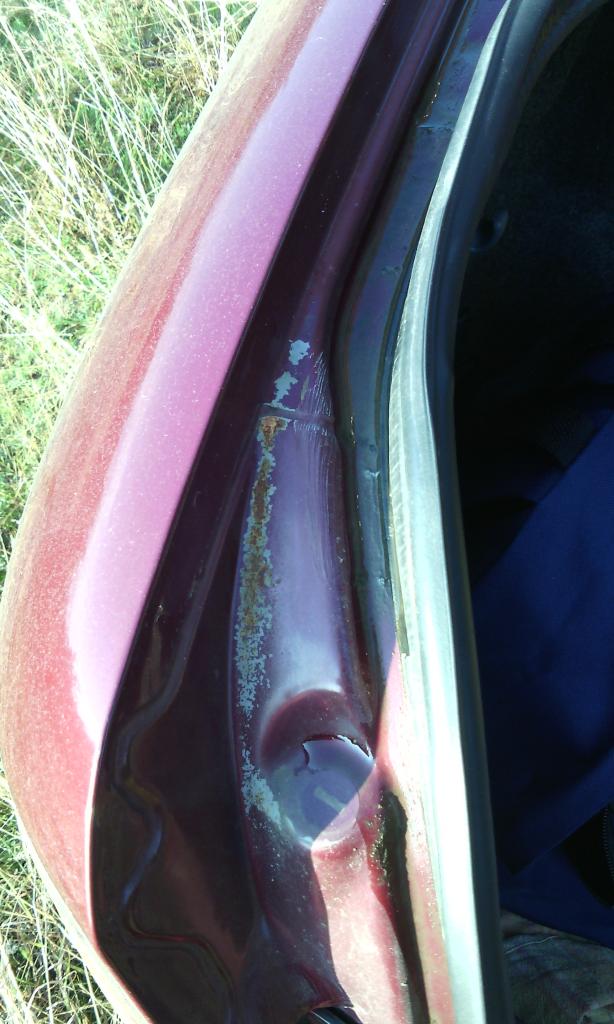

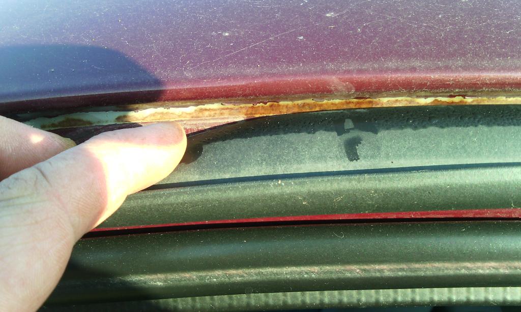

    Μην ξανακούσω για Ιαπωνική ποιότητα-αξιοπιστία γιατί θα βγάλω σπυράκια!
    Οι παρακάτω φώτο είναι από το Almera του πεθερού μου, αγοράστηκε καινούργιο το 2005 και έχει 85.000 χλμ.Το αμάξι από συναρμολόγηση μέσα-έξω είναι απαράδεκτο.Τελευταία αρχίζει με ραγδαίους ρυθμούς να αλλάζει δέρμα σαν τα φίδια Όπου τρίβεται λάστιχο με λαμαρίνα έχει φύγει το χρώμα...
    Και σε απίθανα σημεία που δεν υπάρχει τριβή.
    Το βερνίκι έχει σκάσει σε οροφή πορτ-μπαγκαζ προφυλακτήρες και προχωράει κανονικά!
    Άλλα θέματα??
    - Τα υφάσματα των καθισμάτων ξεκουμπώνουν συνέχεια και είναι μονίμως ζαρωμένα.
    - Το στροφόμετρο άρχισε να δουλεύει σκαλωτά στο ξεμαρσάρισμα πέφτει ανα 200 στροφές!
    - Το καντράν έχει γεμίσει σκόνη σαν ταξί Jetta του 1985
    - Η πόρτα του οδηγού έχει κρεμάσει πάρα πολύ και όλη η πόρτα σκαρφαλώνει στην κλειδαριά για να κλείσει.
    - Τριγμοί από πάρα πολλά σημεία
    - Η ανάρτηση θορυβεί, ειδικά η μπροστά σε αστείο βαθμό κριτς κρουτς γλου-γλου ζμπουμ-ζμπουμ και ότι άλλο θέλεις το κάνει.
    - Η κλειδαριά του συνοδηγού κολλάει πολλές φορές και δεν ασφαλίζει η πόρτα στο κλείσιμο.
    Μιλάμε για ένα αμάξι με 85.000χλμ με ελάχιστη καταπόνιση από πλευράς χρήσης και έχει εικόνα αυτοκινήτου με 300.000χιλ.Είναι και το φειςλιφτ με το Vvti...

    Τα γιαπωνεζικα ειναι αξιοπιστα στα μηχανικα τους μερη αλλα ποτε στο εσωτερικο τους....Οποιο και να κοιταξεις μεσα μετα απο 10-20 χρονια,δειχνει λες κι εχει κανει μισο εκατομμυριο χλμ!Δεν ειναι τυχαιο οτι bmw με μισο εκατομμυριο χλμ,μπορει να δειχνει ακομα σαν καινουριο....
    παρεπιπτοντως εχω δει πολλα τετοια αλμερα,ξεβαμμενα...μαλλον ηταν θεμα αστοχιας αυτο(οπως πχ τα opel corsa C) κι οχι γενικοτερο θεμα των γιαπωνεζικων

    Συμφωνώ Mike και σε γενικές γραμμές το έξτρα βάρος που, αναλογικά με την κατηγορία τους, κουβαλάν τα γερμανικά δεν είναι περιττό πιστεύω και εξαργυρώνεται κατά μεγάλο μέρος στην ποιότητα του χάλυβα το πάχος του τα στρώματα ασταριού-χρώματος κ.τ.λ Ψάχναμε μεταχ. γιαπωνέζικο για τον φάδερ και τα περισότερα γερμανίας είχαν σκουριές,ειδικά τα Honda! Το auto bild έκανε μακράς διαρκείας τεστ στο νέο Jazz και στο τέλος που το λύσαν βίδα-βίδα βρήκαν σκουριές Για να μην πω για το δικό μου το Civic που μετά από 4 χρόνια ιδιαίτερης φροντίδας έφευγαν φλούδες από το χρώμα όπερ και το πούλησα και μπήκα στον ίσιο δρόμο αλλά με το πλάι!
