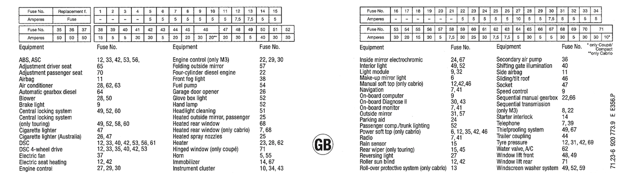

    Ωραία! Τέλος καλό όλα καλά!!!
    Ενημερωτικά για όποιον θέλει εδώ είναι και το διάγραμμα των ασφαλειών απο το E46
