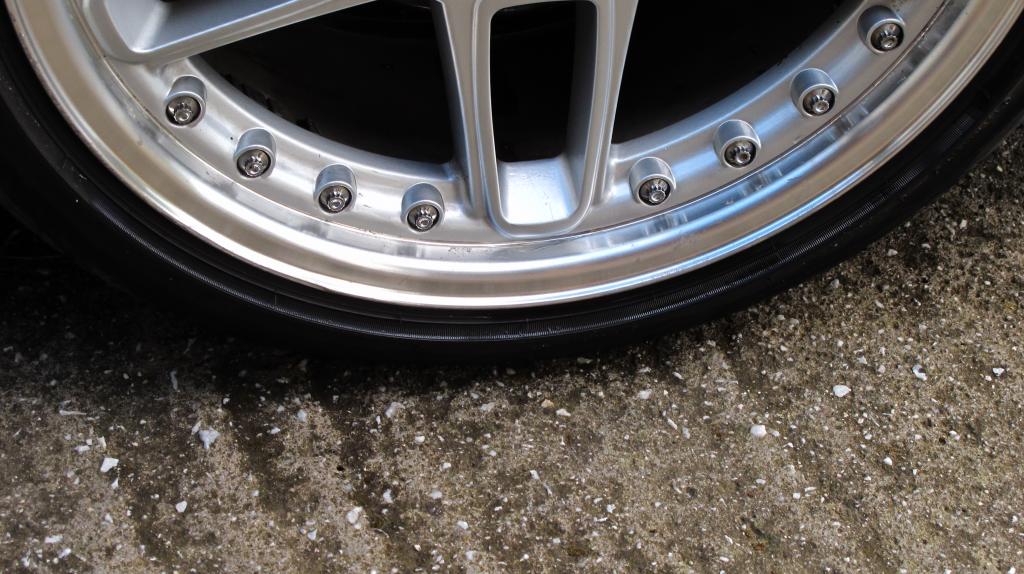

    Για δώστε μου τα φώτα σας.
    Η ζάντα

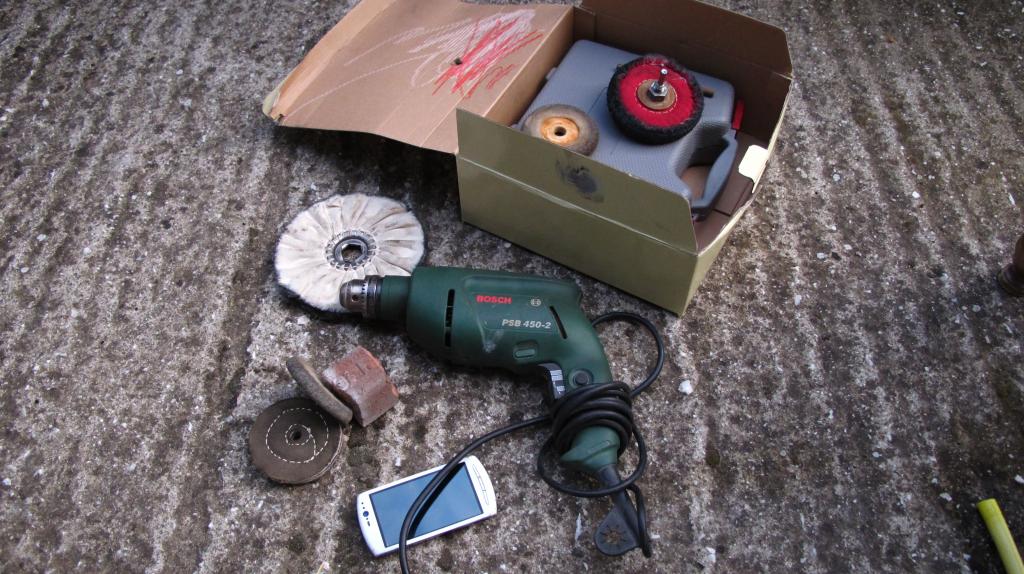

    τα εργαλεία
    Τί να χρησιμοποιήσω απο υλικά?υπάρχει κάτι?

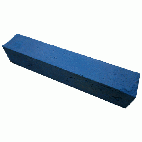

    Είχα ένα κόκκινο σαπούνι απο την εποχή της πάπιας που κάναμε κάτι γυαλίσματα αλλά δέν έκανε κάτι.Ενας φίλος μου είπε για κάποιο μπλέ σαπούνι,άλλα δέν έχω παραπάνω στοιχεία.
    Εσείς που ασχολήστε με αναπαλαιώσεις έχετε κάτι δραστικό στο μυαλό σας?

    αυτο το μπλέ σαπούνι που μου έιπανε μήπως το έχεις υπ όψιν?
    Ευχαριστω.
    Βασιλη ριξε μια ματια εδω....
    https://raptopoulos.gr/index.php?rou...roduct_id=1166

    Θα σου πω την εμπειρια μου για να μη παιδευεσε αδικα..
    Επειδη η δουλια μου ειναι μετα αλουμινια ξερω πολυ καλα τι θελει το αλουμινιο για να γυαλισει...
    Θελει να βγει η ζάντα και να μπει σε ειδικο μηχανημα που την γυαλιζει με βουρτσες ενω αυτη γυριζει..
    Κατι σαν τορνος ειναι..
    Αυτο το αποτελεσμα λοιπον που εχει η ζάντα το εχει καταφερει το εργοστασιο που τις βγάζει, ειναι λιγο δυσκολο να βρεις καποιον να τις επαναφερει χωρις να τις βαψει.
    Εγω τι έκανα στις δικες μου ¨: φοραω κατι ΟΖ 19αρες με πατούρα οπου όλη η ζαντα είναι ακαιρεη και η πατουρα που ηταν χρωμιο ξεφλουδισε (απο τα ακαφορτε στα πλυντηρια..)
    1)εβγαλα ζαντα και λαστηχο και την εβαλα σε ενα μεγαλο σταθερο δραπανο(τρυπανι) και ενω γυριζε ξεκινησε με 5 νουμερα γυαλοχαρτο μεχρι ντουκοχαρτο μεχρη πανοβουρτσα....
    Το αποτελεσμε σχεδον καθρεπτης...
    Το ΒΑΣΙΚΟΤΕΡΟ θεμα ομως ειναι εδω...Πως το διατηρεις??
    2)Πηρα διαφανο βερνηκι που μου το συστησαν για αλουμινιο και το περασα...
    για 1 χρονο ολα καλα, μεχρη που αρχιζε να φευγει το βερνικι...τωρα το αποτελεσμα μια και το αυτο...
    Μετα απο τοση ταλεπωρια κατα τη γνωμη μου η λυση ειναι μια "νικελωμα" ή εξολοκληρου βαψημο και κατα προτιμηση με ηλεκτροστατικη βαφη.

    Bill, εμένα σε μια ζάντα που είχε φάει λίγο πεζοδρόμιο στο χείλος, ο λαστιχάς την έβαλε σε ένα μηχάνημα που τη γύριζε με ταχύτητα και ταυτόχρονα με ένα περιστρεφόμενο βουρτσάκι τη γυάλισε, έφυγαν όλα τα ξυσίματα και πρέπει να πας στα 10 εκατοστά για να δεις -και αν- οτι έχει γυαλιστεί εκεί. Στην πραγματικότητα, μόνο εγω που ξέρω που ήταν μπορώ να το προσέξω. Στη φωτό δε βλέπω να έχεις και κάτι ιδιαίτερο πάντως για να το κάνεις άμεσα. Όταν βρεθείς σε κανα μεγάλο λαστιχάδικο κάντο τότε, μην παιδεύεσαι τώρα άδικα και κάνεις και καμιά ζημιά χειρότερη.

    @330 στεπτρόνικ,αλουμίνιο είναι το στεφάνι στην ζάντα?πιο πολύ για ανοξείδωτο μου φαίνεται.
    Αντώνη ευχαριστώ φίλε,αυτό είναι μάλλον το σαπούνι.
    Κοyote ζήμΝια δέν θα κάνουμε,απλά μπορέι να μήν κάνω δουλειά,θα κάνω μια προσπάθεια πάντως.
  12. #8
    Αλουμίνιο είναι Βill αλλά πρόσεξε μην το ματαρεις αντί να το γυαλισεις...
    Δεν κάνει για ζάντες αυτό.

  16. #10
    ασε τις τελιτσες εσύ και πές καμιά ιδέα.Με brasso?
    Ok.
