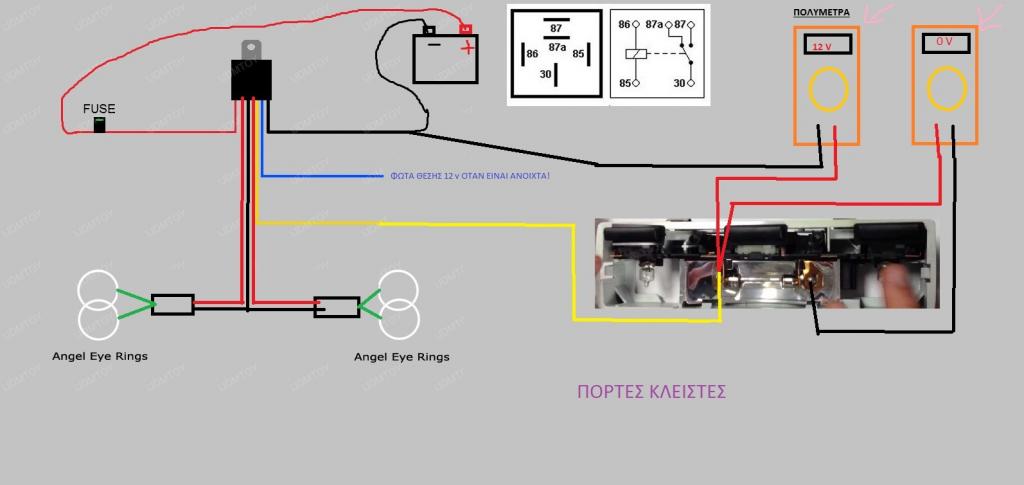

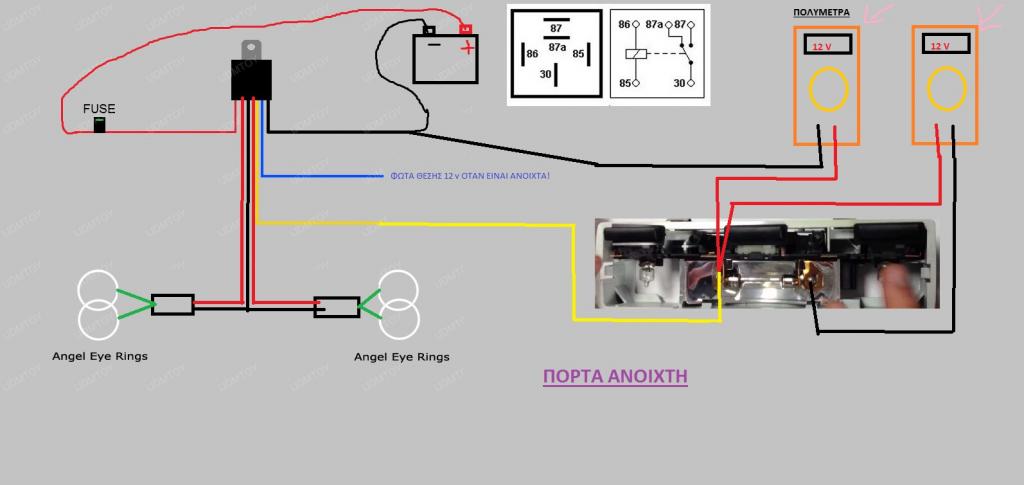

  14. #9
    08-06-12
    Αγιος Δημητριος
    32
    1.787
    2567
    Οριστε και τα διαγραμματα! Πολυ πικασο λεμε......
    Λοιπον ετσι ηταν το αρχικο concept της συνδεσμολογιας!
    Δωστε ομω ςπροσοχη στα πολυμετρα !
    Η ταση στο map light ως προ την γειωση ειναι μονιμως 12 V ( ακομα και κλειδωμενο) ενω οντως η ταση στα ακρα της λαμπας οταν κλεινουν οι πορτες ή οταν κλειδωσει ή τελος παντων μετα απο λιγο σχεδον μηδενιζεται οποτε σβηνει και το φως !
    Τι κανουμε λοιπον?
    Σχεδιαγραμμα με πορτες ανοιχτες
    Σχεδιαγραμμα με πορτες κλεισετες
