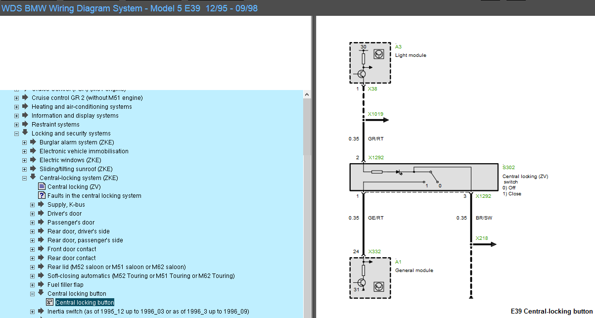

    Αυτό που ψάχνω είναι το εξής. Ο διακόπτης για το το κλείδωμα των θυρών στα 36αρια έχει 4 καλώδια (όπως επισυνάπτω στην εικόνα) ενώ στα Ε39 είναι 3.
    Αν μπορεί κάποιος να επισυνάψει μια αντίστοιχη φώτο απο 39αρι θα βοηθούσε αρκετά!

    Εδώ είσαι...
