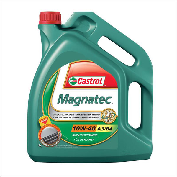

    ειδα αυτο το βιντεακι και σκεφτηκα οτι της bmw μπορει να μην ειναι και τοσο καλα αφου και οι ιδιοι συνηστουν castrol.
    το magnatec σκεφτομαι να βαλω

    δεν ξερω κατα ποσο αυτα τα λαδια της BMW ειναι καλα... αλλα δεν μαρεσουν οι κριτηκες και βαζω castrol
