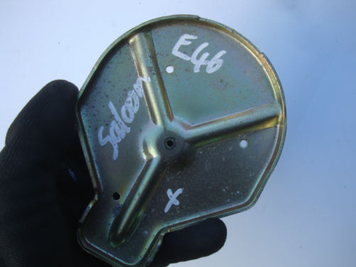

    Προεπιλογή Μπαταρία E46 cabrio
    Πολυ καλή τιμη(90¤)αλλα οι διαστάσεις ειναι 278χ175χ190.μηπως δεν θα χωνέψει σωστά όμως στο κουτι?στο μήκος οκ ειναι πιο κοντή θα τη βολέψω αλλα στο ύψος 190μμ απο 175μμ,νομίζω ότι δε θα μπαίνει το κάλυμμα το πλαστικό απο πανω
  11. #10
    11.300
    14172
    Εγώ αυτή φοράω σε Ε46 με μπαταρία πίσω.Το μόνο "πρόβλημα" είναι το ύψος. Bγάζεις όμως το μεταλλικό bracket που βλέπεις στην εικόνα
    και βάζεις ένα π.χ σανιδάκι πάχους περίπου 3 εκατοστά και είναι κομπλέ!
