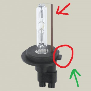

    Μια σωστη λαμπα Η7 xenon :
    Επειδη ομως αυτες ειναι δυσευρετες και παραλογα ακριβες κανουμε το εξης:
    Παιρνουμε τις λαμπες που ερχονται με το κιτ και αγνοουμε το ηδη υπαρχων δοντακι και απο την ακριβως απεναντι μερια κοβουμε την βασουλα και δημιουργουμε ενα- ιδιας διαστασης - δοντακι ( Αν η βαση ειναι πλαστικη οπως οι περισσοτερες ειναι αρκετα ευκολο......αν ειναι μεταλικη θελει οπωσδηποτε dremel ή κατι παρομοιο) και ειμαστε ετοιμοι! Τοποθετουμε τωρα την λαμπα στο φαναρι με οδηγο το καινουριο δοντακι και περιμενουμε να βραδυασει να δουμε αποτελεσματα!

    Μπορείς να μου πείς τι διαφορά έχει η Α απο την Β λάμπα?
    Κοιταξε που εχει καθε λαμπα το δοντακι που καθοριζει που θα τοποθετηθει !
    Τα εχουν αντιαδιαμετρικα ! Οποτε και καθοριζουν που θα κατσει η μαλακια το συρματακι!

    Το συρματακι Παρη, πρεπει να ειναι απο την πανω ή την κατω μερια..??
    Νομίζω στην πάνω μεριά .
    Σωστα λεει ο Μαρκος! Δεν πρεπει να παρεμβαλλεται αναμεσα στο κατοπτρο και την λαμπα .......οποτε για το 46αρι απο πανω ...!
