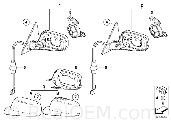

    Έχει ένα πρόβλημα ο έξωτερικος καθρέπτης του όδηγου,στην λειτουργία
    αναδίπλωσης.
    Χοροπηδάει στο τέρμα της διαδρομής και έχει αποκτήσει λίγο κενό.Έριξα μια ματιά με το vin μου :
    με τί να ασχοληθώ?
    α) 05 Μοτέρ ρύθμισης αριστερά
    ή
    β) 08 Δακτύλιος συγκράτησης αριστερά ?
    Έχει παρουσιαστεί σε κάποιον?Είναι εύκολο diy ?
    Πιο εύκολο ένα μτχ νομίζω ...

    καποιος στον εχει σπρωξει και εχει χαλασει το ''τερμα'' του, αν δεν σε πειραζει αστον ετσι αλλιως για Αθηνα ενας μπορει να σου τον διορθωσει και ειναι στο νοτιο συγκροτημα.
    DIY μην το κανεις γιατι θα σου διαλυσει το κλειστρο αναδιπλωσεις και μετα...''γεια σας.''.!
    Ισχύει,ξέρω ποτε έγινε το ξεδίπλωμα του ...
    Η αλήθεια είναι οτι δέν είναι μή λειτούργικο,άλλα δεν δούλεύει και όπως θα έπρεπε.
    Το κλείστρο αναδίπλωσης ποιο είναι στο σχεδιάγραμμα?
