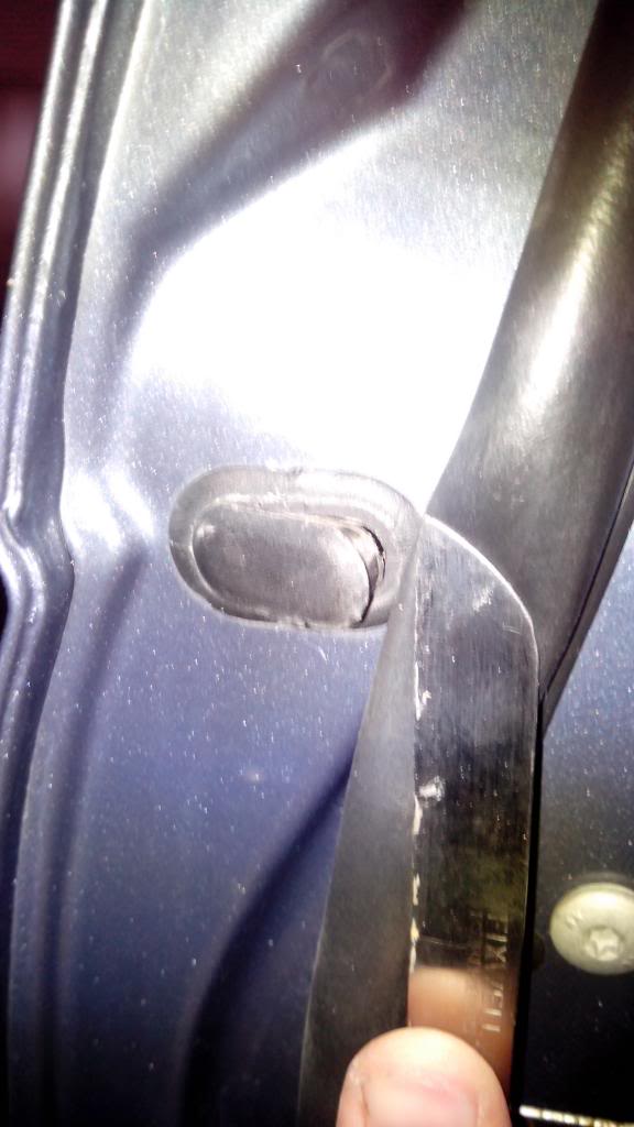

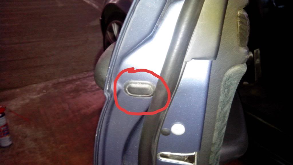

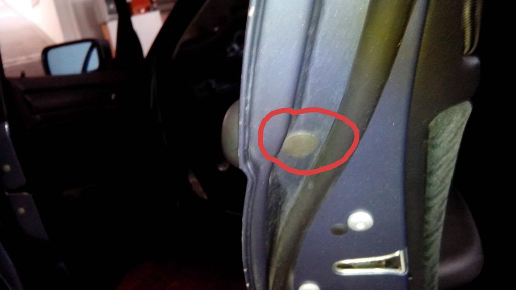

    Στην μπροστινή πόρτα αφού την ανοίξουμε θα δούμε την παρακάτω πλαστική τάπα
    Ομοίως και στις πίσω πόρτες
    Τις οποίες και αφαιρούμε με το μαχαιράκι, με λίγο προσοχή για να
    μην γδάρετε την πόρτα όπως έκανα εγώ όταν αφαίρεσα το πρώτο

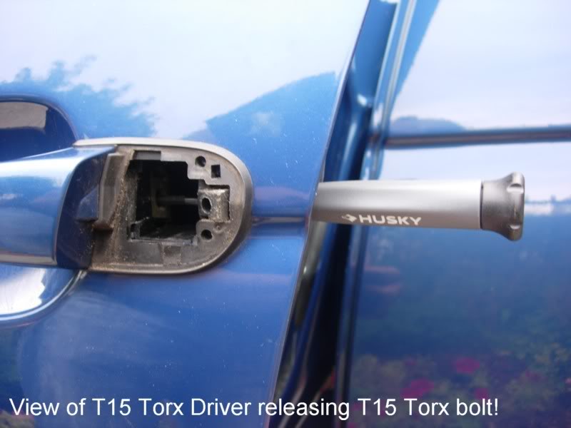

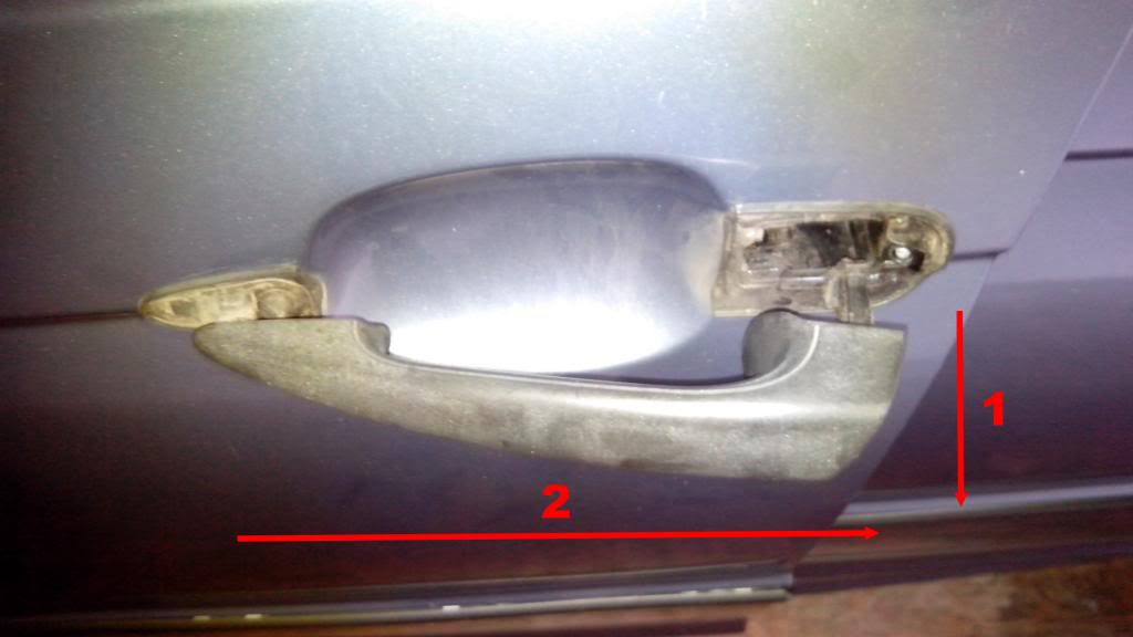

    Επόμενο βήμα η αφαίρεση του χερουλιού

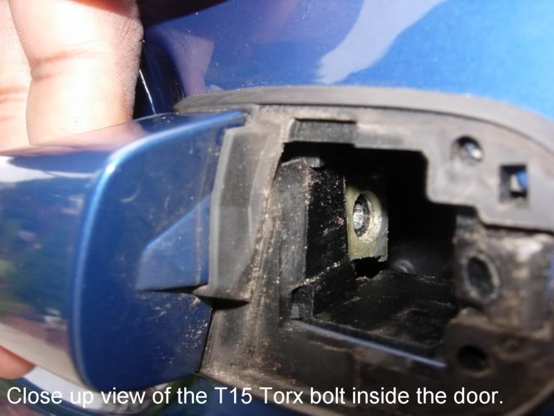

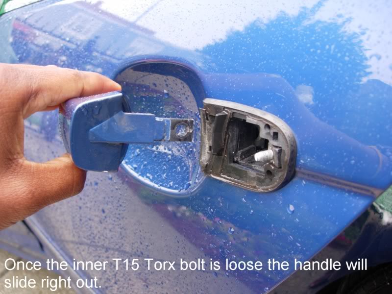

    Εάν το Αυτοκίνητο μας είναι κατασκευής μέχρι και το 09/2000,
    τότε τα χερούλια βγαίνουν "τραβηχτά"
    Εάν είναι κατασκευής μετά τον 09/2000, τότε πρέπει να λύσουμε
    μια Torx T15
    Αφού αφαιρέσαμε τα χερούλια στις πόρτες

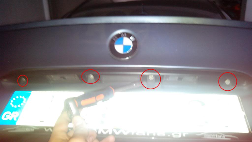

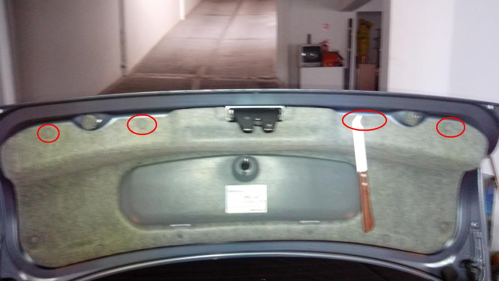

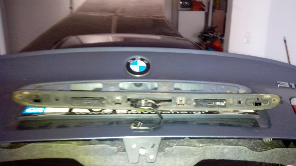

    Πάμε τώρα να αφαιρέσουμε και αυτό του πορτ μπαγκάζ,
    το οποίο συγκρατείται από τέσσερις torx T20

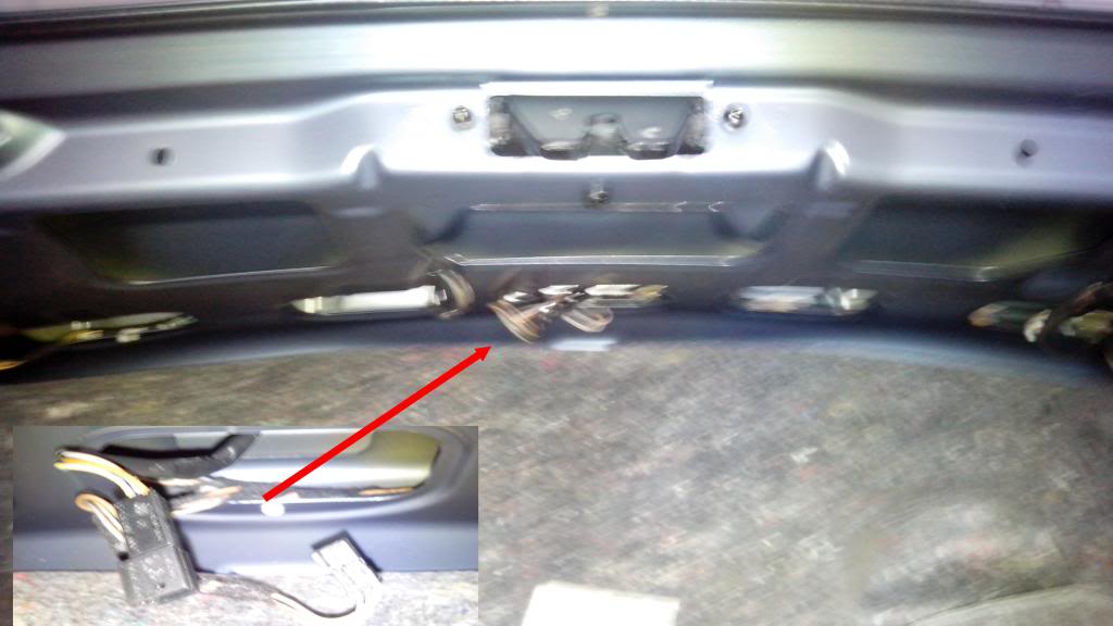

    Αφού λύσουμε τις βίδες, ανοίγουμε το πορτ μπαγκάζ και αφαιρούμε με το μαχαιράκι τα τέσσερα κλιπς που συγκρατούν την πάνω πλευρά της μοκέτας
    Έπειτα θα πρέπει να αποσυνδέσουμε το φυσάκι της κλειδαριάς
    Και μπορούμε πλέον να "τραβήξουμε" έξω το χερούλι

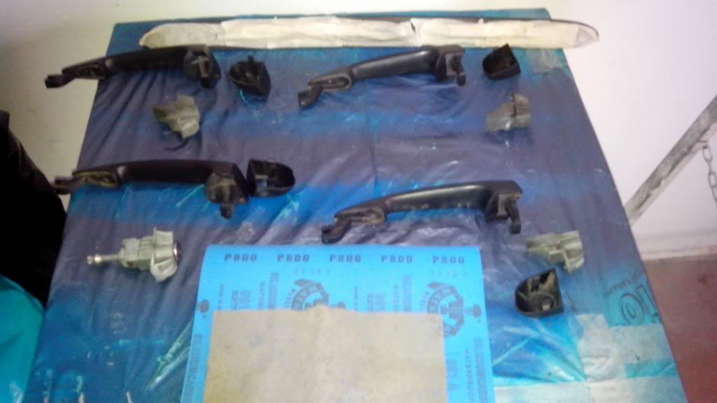

    Αφού κάναμε το τσιγαράκι μας, πάμε στην προετοιμασία βαψίματος.
    Αφαιρούμε το πλαστικό κάλυμμα της κλειδαριάς, το οπόιο συγκρατείτε με δύο "αυτάκια" ,
    επαναλαμβάνουμε την διαδικασία και για τα υπόλοιπα τρία.
    Μασκάρουμε εσωτερικά το χερούλι του πορτ μπαγκάζ,
    και φτιάχνουμε ετικέτες για να μην μπερδέψουμε τα χερούλια.
    Τα οποία εσωτερικά έχουν κ μία σήμανση, αλλά είναι ίδιος κωδικός
    εμπρός/πίσω για κάθε πλευρά.

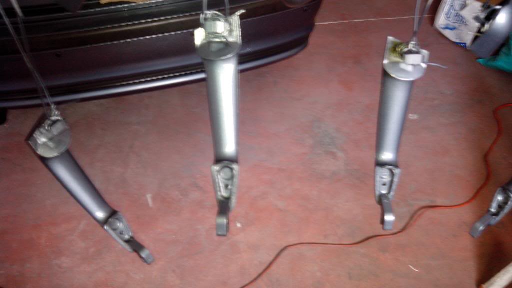

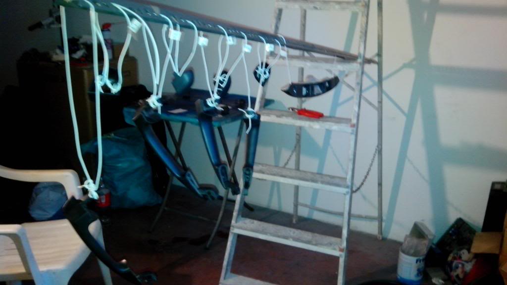

    Αφού τα καθαρίσουμε τότε προχωράμε στο γυαλόχαρτο,
    όπου τα "αγριευουμε",όταν τελειώσουμε με το γυαλόχαρτο
    τα κρεμάμε προκειμένου να βαφτούν.
    Περνάμε τουλάχιστον δύο καλά χέρια χρώμα,
    και αφού στεγνώσουν λίγο τότε περνάμε και το βερνίκι που περιέχει
    σκληρυντή.
    Καλό θα ήταν να μείνουν κάνα δυο μέρες για στέγνωμα,
    εκτός και εάν έχετε θερμοπίστολο, οπότε μπορείτε να
    επιταχύνεται την διαδικασία στεγνώματος.

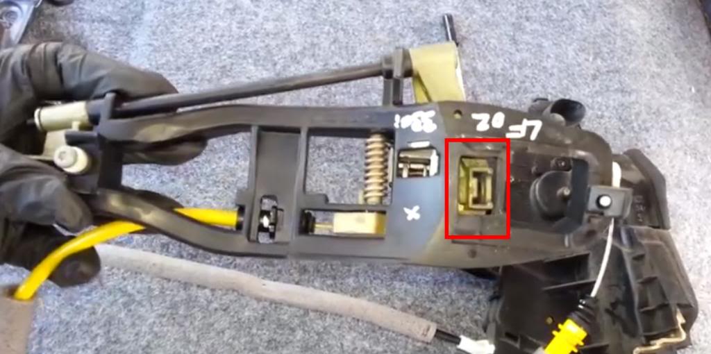

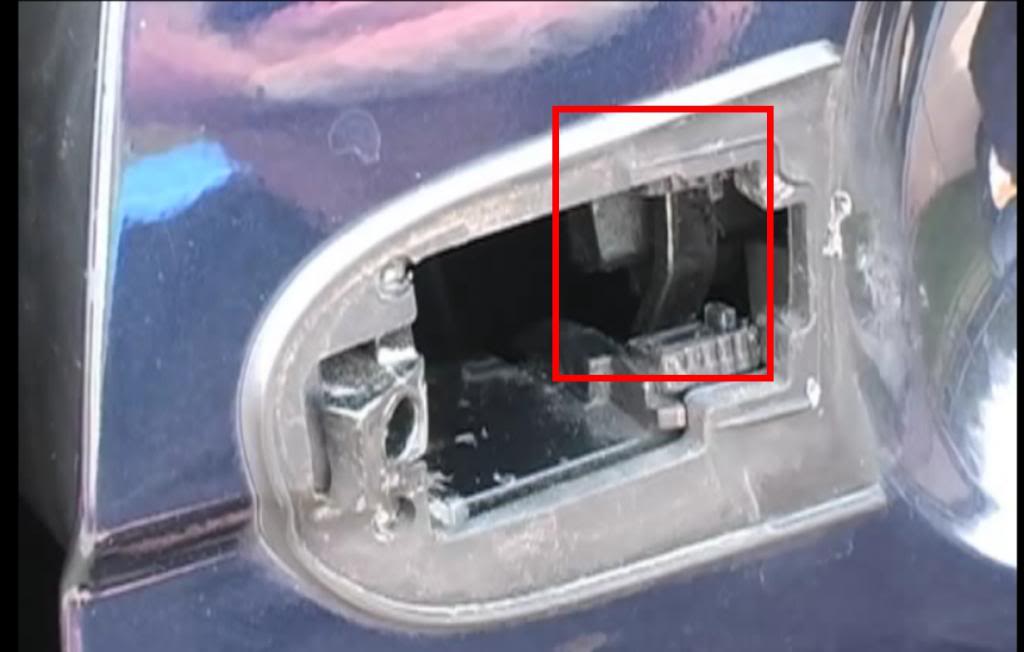

    Παρακάτω βλέπουμε τον εσωτερικό μηχανισμό του χερουλιού
    και το σημείο που έχω μαρκάρει με κόκκινο χρώμα είναι το latch που
    "μανταλώνει" το χερούλι

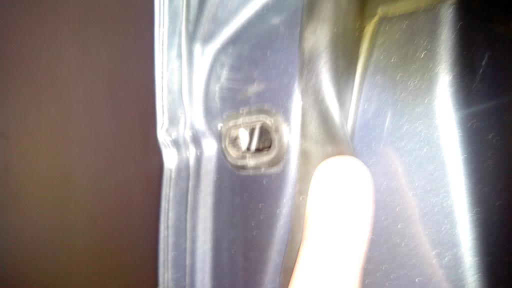

    Στην συγκεκριμένη φωτό φαίνεται καλύτερα, για να το καταλάβετε
    βάλτε το δάχτυλο σας και τραβήξτε, θα δείτε ότι ανοίγει η πόρτα.

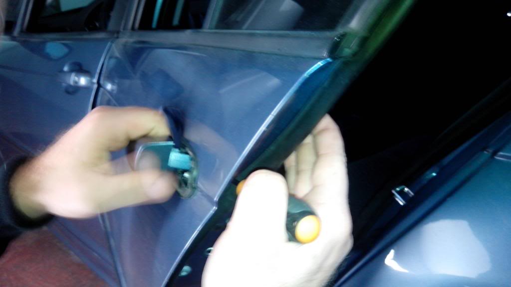

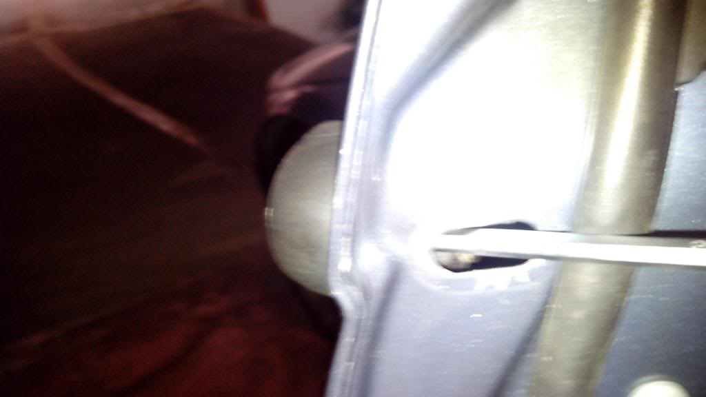

    Πριν τοποθετήσετε το χερούλι καλό θα ήταν να το περάσετε με λίγο γράσο.
    Τέλος πάρτε ένα μακρύ ίσιο κατσαβίδι
    και σπρώξτε το μάνταλο προς το χερούλι...
    Τοποθετήστε και βιδώστε και την κλειδαριά και είστε έτοιμοι
    να απολαύσετε το αποτέλεσμα.
