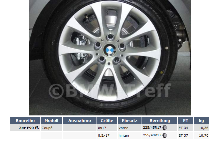

    Καλησπερα σε ολους.Εδω και καιρο ψαχνωμαι χλιαρα για για ζαντες λοιπον βρηκα αυτα τα ζαντολαστιχα η ζαντες ειναι γνησιες(ασυμετρες) σε αριστη κατασταση μπορω να πω αλλα τα λαστιχα απο τι ειδα πολυ συντομα θα θελουν αλλαγη οι διαστασεις ειναι αυτες 225/45/17 255/40/17/
    Πρωτη φωτο ειναι οι ζαντες που εχω τωρα σε 16΄ απο την δευτερη μετα ειναι αυτες που εχω δει και αφου τοποθετησε μια πανω στην μπεμπα μου για να την δω.Δεν ειναι οτι πιο σπορ σε ζαντα ουτε κολλαει απολυτα με το ε46 αφου ειναι ζαντα για ε90 κουπε αλλα ειναι κουκλιστικες.
    Αυτο που θελω να ρωτησω πως σας φαινονται οι ζαντες αν και εμενα μου αρεσουν τρελλα και τι διαστασεις προτεινεται για τις πισω θα υπαρχει προβλημα αν βαλω 225 και πισω ,το min. που μπορεις να βαλεις σε 8,5 ειναι 225 εχω διαβασει.Η ζαντα ειναι και τα ιδια κιλα αλλα με 105 αλογα προσπαθεις να σωσεις και το τελευταιο για αυτο ρωταω για τα λαστιχα.

    Aισθητικα μια χαρα ειναι.
    Πολυ ομορφη ζαντουλα.
    Τα οφσετ λιγο να προσεξεις.
    Το 34 μπροστα το αντεχει, το εχω δοκιμασει. Θα σου κανει απλα λιγο πιο νευρικο το τιμονι.
    Το 37 πισω σε συνδυασμο με 255 δεν ξερω μηπως σε κανενα φορτωμα σου βρισκει στο φτερο.
    Οι στοκ ζαντες για 46αρι με 255 λαστιχο ειναι πιο μαζεμενες προς τα μεσα.
    Αν ηταν στενο και πισω (225) δεν θα υπηρχε σιγουρα θεμα.
    Με το 255 δεν ξερω.

    Για πίσω μάλλον θα έχεις θέμα αν δεν το προσέξεις...
    Για εμένα αν δεν είναι τρελή ευκαιρία μην το κάνεις...Περισσότερους μπελάδες θα βάλεις στο κεφάλι σου και δεν είναι και καμία ζάντα που θα τρελαθείς που δεν θα την βάλεις. Ψάξε καλύτερα απο 46άρι, υπάρχουν πολύ όμορφα 17άρια, μη σου πω καλύτερα 18άρια

    Μαζι με μετα λαστιχα 490 ευρω.Το βλεπω σαν καλη ευκαιρια ειναι γνησιες σε αριστη κατασταση εξωτρικα παντα και λαστιχα ουτως η αλλος θα εβαζα γιατι αυτα που εχω τωρα θελουν αλλαγη .Η 18΄ ζαντα υπερβολικη για 1600 και πολλα λεφτα θα πηγαινει σαν καρο.Ο πως λεει κια ο rider τα πισω ελαστικα δεν μου καθονται καλα γενικα .
    Πισω μπορει να μπει 225 χωρις να υπαρχει καποιο θεμα αυτο ρωταω αν καποιος με πειρα μπορει να μου πει!!!!!!!!!!!!!!!!!!!!!!!!!

    Φιλικά μην το βλέπεις καν σαν ευκαιριά...Με μεταχειρισμένα λάστιχα που θέλουν αλλαγή μην το σκέφτεσαι κάν για 5 κατοστάρικα και 17άρες γνήσιες.
    Εδώ 18άρες γνήσιες και τις βρίσκεις 3-4 κατοστάρικα Για εμένα ψάξε καλύτερα

    Εγώ φοράω 225 σε 9άρα Αυτό είναι το όριο του 225. Απλά θα πάει πολύ stretched

    Με 105 άλογα και 255 πίσω θα ξεκινάς στο φανάρι και θα σε ξαναπιανει πορτοκαλί,μέχρι 225 και πολύ είναι,φιλικά πάντα.κοίτα καλύτερα κάτι άλλο
