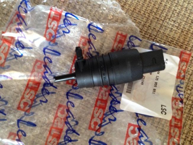

    Μια απο εκεινες τις στιγμες που σε πιανει ταχυπαλμια ειναι οταν πας να παρεις το αμαξι σου ,να δεις κατω απο αυτο νερα ή λαδια.
    το πρωτο ξαφνιασμα που για ορισμενα δεκατα του δευτερολεπτου δημιουργει μια απροσδιοριστη αλλα εντονη ανησυχια, μεχρι να καταλαβεις οτι αυτο που ειναι απο κατω ειναι νερο και μαλιστα με σαπουνι.
    Παγουρι λες, αντλια ειναι!!
    Το Ε83 εχει δυο αντλιες μια για μπροστα και μια για πισω, και απο οτι φαινεται η βλαβη της αντλιας ειναι μια αρκετα συνηθισμενη βλαβη στα Χ, ειναι μεσα στα γνωστα πλαισια της "μπεστεν κουαλιτατ".
    Μικρο το κακο και 49 ευρω το κοστος του ανταλλακτικου, η εργασια δεν ρωτησα.
    Πρωτη δουλεια βρισκουμε τον αριθμο ανταλλακτικου, ο οποιος ειναι ο ιδιος για διαφορες σειρες και μοντελα της bmw https://www.realoem.com/bmw/partxref...7+12+8+362+154
    επειτα "χτυπαμε" τον αριθμο αυτο στο ebay και μας βγαζει δεκαδες αποτελεσματα.
    Αγοραζουμε απο Αγγλια και μαζι με τα εξοδα αποστολης το κοστος ειναι 10.40 αλλα πανω στην αντλια δεν θα γραφει bmw (σιγα τα ωά).
    και απο εδω αρχιζει το diy μας

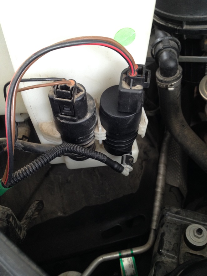

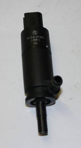

    οι δυο αντλιες ειναι αυτες

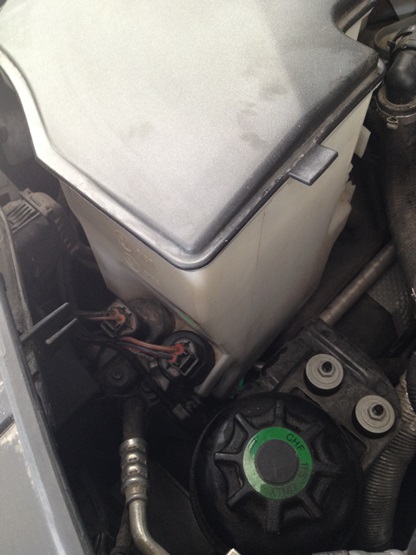

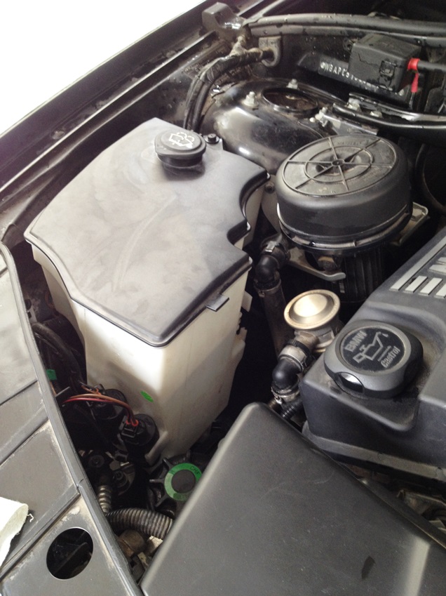

    επειδη ομως δεν σου δινει ευκολα χερι καλο ειναι να ξεβιδωσουμε το παγουρι και να το τραβηξουμε , ετσι ωστε να εχουμε ανεση στις κινησεις μας
    ξεβιδωνουμε την βιδα στη φωτο
    Με το παγουρι τραβηγμενο εχουμε αρκετο χωρο να κανοπυμε την αλλαγη.
    Η φισα της αντλιας βγαινει ευκολα, αυτο που θελει πολυ προσοχη και ειδικο τροπο ειναι το πλαινο σωληνακι ,το οποιο σε μενα εσπασε και εφαγα τα χερια μου και μιση ωρα να καταφερω να βγαλω απο μεσα το κοματι της αντλιας που ειχε μεινει.
    Μετα τοποθετηθηκε η καινουργια αντλια και καλο θα ηταν να ειχα αλλαξει και τη τσιμουχα στη βαση , αλλα αυτο δεν το σκεφτηκα, οταν αγοραζα την αντλια.
    Ευτυχως η τσιμουχα δεν παρουσιασε προβλημα, να σημειωθει οτι στη βαση που κουμπωνουν οι αντλιες θελει προσοχη κατα την τοποθετηση ωστε να μην μετακινηθουν και υπαρχει διαρροη.

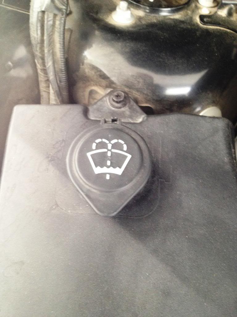

    Το παγουρι πισω στη θεση του και βιδωμα.
    Αυτο ηταν και λιγο νερο για δοκιμη της καλης λειτουργιας και της στεςγανοτητας, και ολα ενταξει.
    Το απογευμα θα γεμισει με απεσταγμενο νερο και σαπουνακι μεσα!!
    Ευκολο diy και με ελαχιστο χρονο ασχλιας, η δε διαφορα στα χρηματα τεραστια!!!
    Μεγαλυτερη ομως απο ολα η χαρα του να κανεις κατι μονος σου εστω και ας ειναι τοσο απλο!!!

    H άλλη αντλία πληροφοριακά, είναι τα πλυστικά στα φώτα
    Επίσης είχα και εγώ το ίδιο πρόβλημα με την αντλία κάποτε, αλλά την πρόλαβα πριν να πεθάνει. Για να την ξεκολλήσω έκανα πατέντα (την έβγαλα εκτός αυτοκινήτου) και μετά με λαστιχάκια πρέσαρα αρκετό WD40 με πίεση και απο τότε τζετάκι! (Δοκίμασε το και εσύ Νίνο μπας και σου ξεκολλήσει -αν δεν έχει ζοριστεί και δεν έχει καεί- να την έχεις για καβάτζα
    Tην καλύτερη κίνηση έκανες. Είναι πραγματικά απο τα ανταλλακτικά που δεν αξίζει να δώσεις λεφτά για ΟΕΜ
    για το DIY!
    Τελευταία επεξεργασία από το χρήστη BILL007 : 24-02-14 στις 17:27
    Nino (24-02-14)
    Ελα Νινο εμαθες για που ειναι η δευτερη "τρομπα"
    Η άλλη αντλία πληροφοριακά ,ΔΕΝ ειναι για τα φώτα. Για τα φώτα μπαίνει στην πάνω δεξιά γωνία του δοχειου. Επίσης για να έχει πλυστικά πρέπει να έχει xenon.
    Thanks για την διόρθωση Σπύρο και sorry guys! Μπέρδεμα με το 46άρι, απλά μου φάνηκε η δεύτερη αντλία με μεγαλύτερη διατομή στην έξοδο όπως είναι στο Ε46 για τα πλυστικά φώτων
