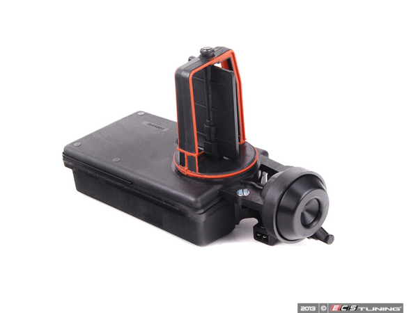

    Αντικατασταση διαχωριστη βενζινης και φιλτρου βενζινης.
    Ο διαχωριστης εκανε δουλεια και το αποτελεσμα αισθητο.
    Τι ειναι ο διαχωριστης και που βρισκεται;
    στη πεταλουδα.ενω ειχα πει οτι θα φωτογραφιζα τα σκουπιδια δε το εκανα.
    αν μπορεις μια φωτο δικη σου ή καποιου αλλου να καταλαβω που είναι ακριβως;........ευχαριστω!
    https://realoem.com/bmw/showparts.do...79&hg=11&fg=40
    το 7
