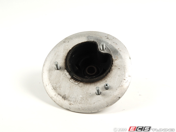

    Ειναι διαφορετικα τα εμπρος top mount.
    Πιστευω οτι αν βαλεις και τα top mount του Μ3 θα καθισουν κανονικα(δεν το λεω σιγουρα. Δεν γνωριζω αν υπαρχει διαφορα στο θολο. Απ οσο εχω δει δεν υπαρχει. Εξαλλου οι ενισχυσεις των θολων ειναι ιδιες.
    Τσεκαρε δυο φωτος των εμπρος top mount.
    Τα απλα Ε46 εχουν ενα απο τα 2 πιο κατω
    Του Μ3 ειναι διαφορετικα
    Απο τη στιγμη που πας ετσι κ αλλιως σε βελτιωμενα αμορτισερ, θεωρω οτι δεν υπαρχει λογος να μπλεξεις και να κοτσαρεις του Μ3 που θεωρητικα θα ειναι πιο σκληρα για να διαχειριστουν το παραπανησιο βαρος της μουρης(ο s54 εχει μαντεμενιο μπλοκ).
