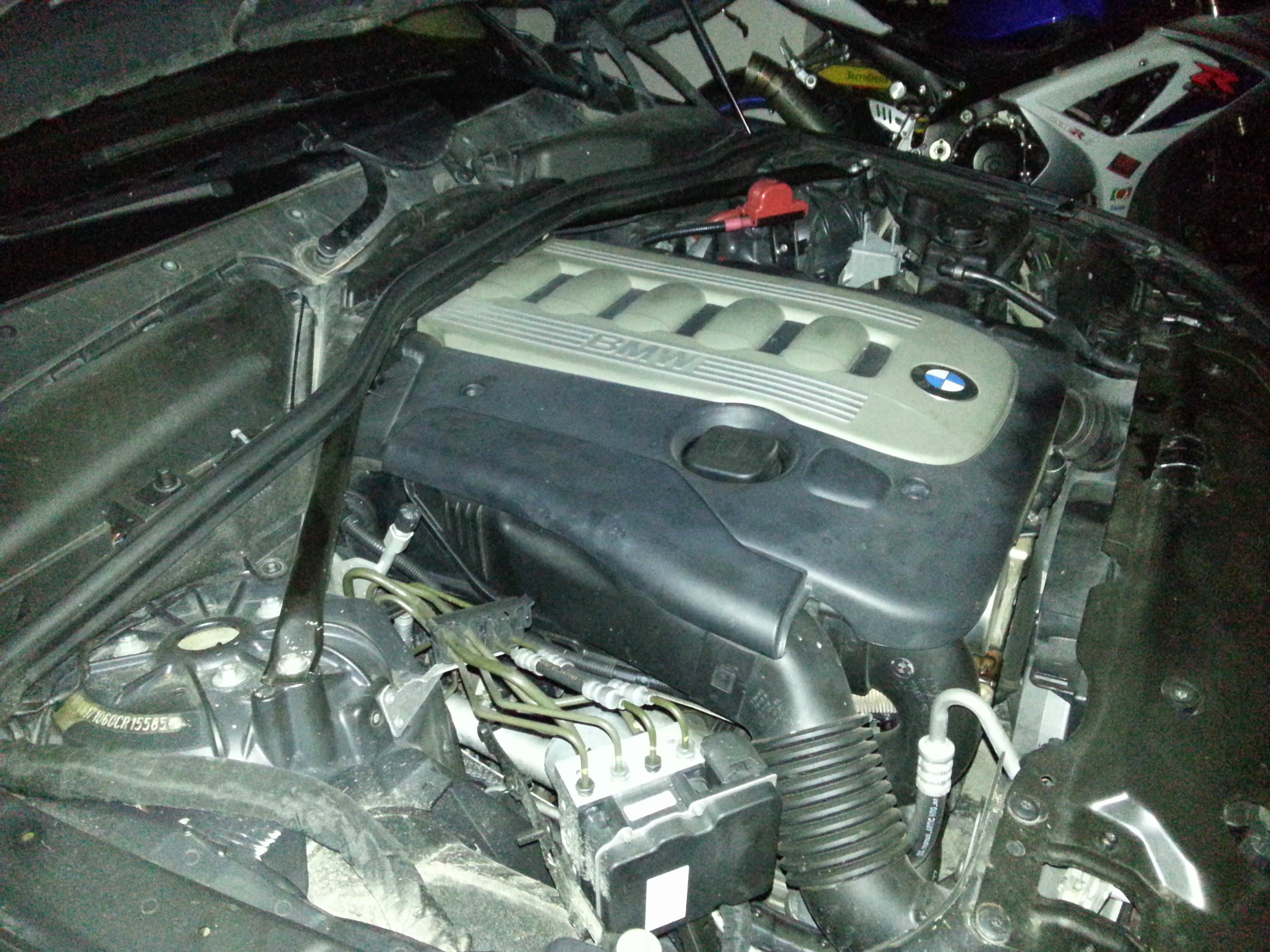

    Μετά από αρκετό διάβασμα στο νετ όπως αυτά εδώ: 1 2 ξεκίνησα το λύσιμο...
    Πρώτα το καπάκι..
    Μετά την εισαγωγή με μεγάλη προσοχή μην πέσει κάτι κάτω..

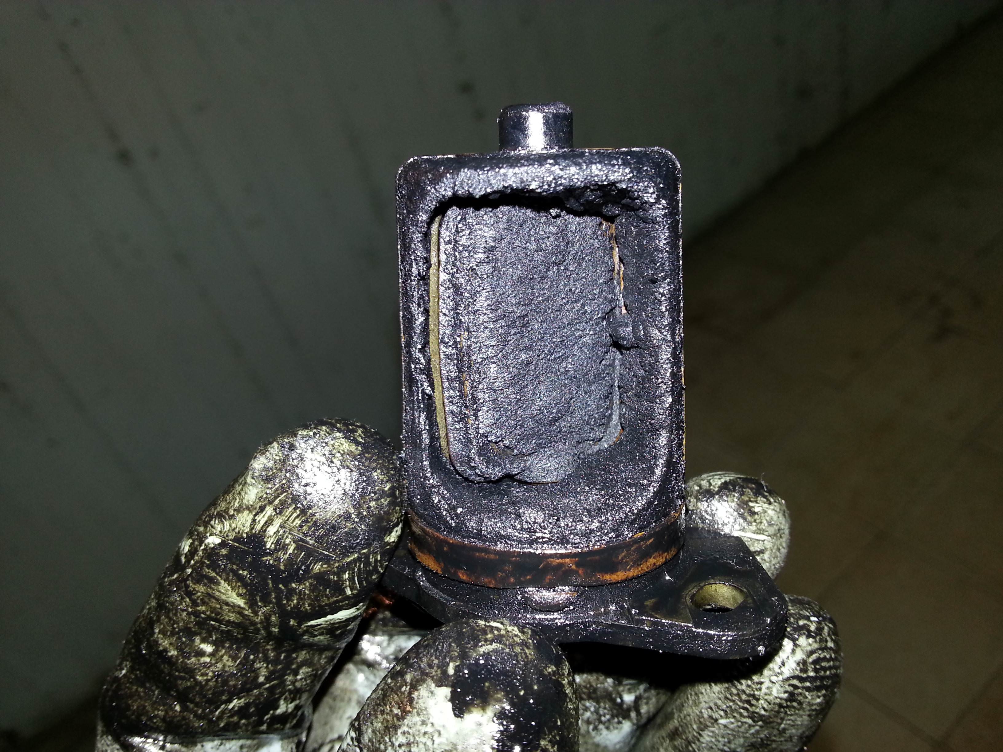

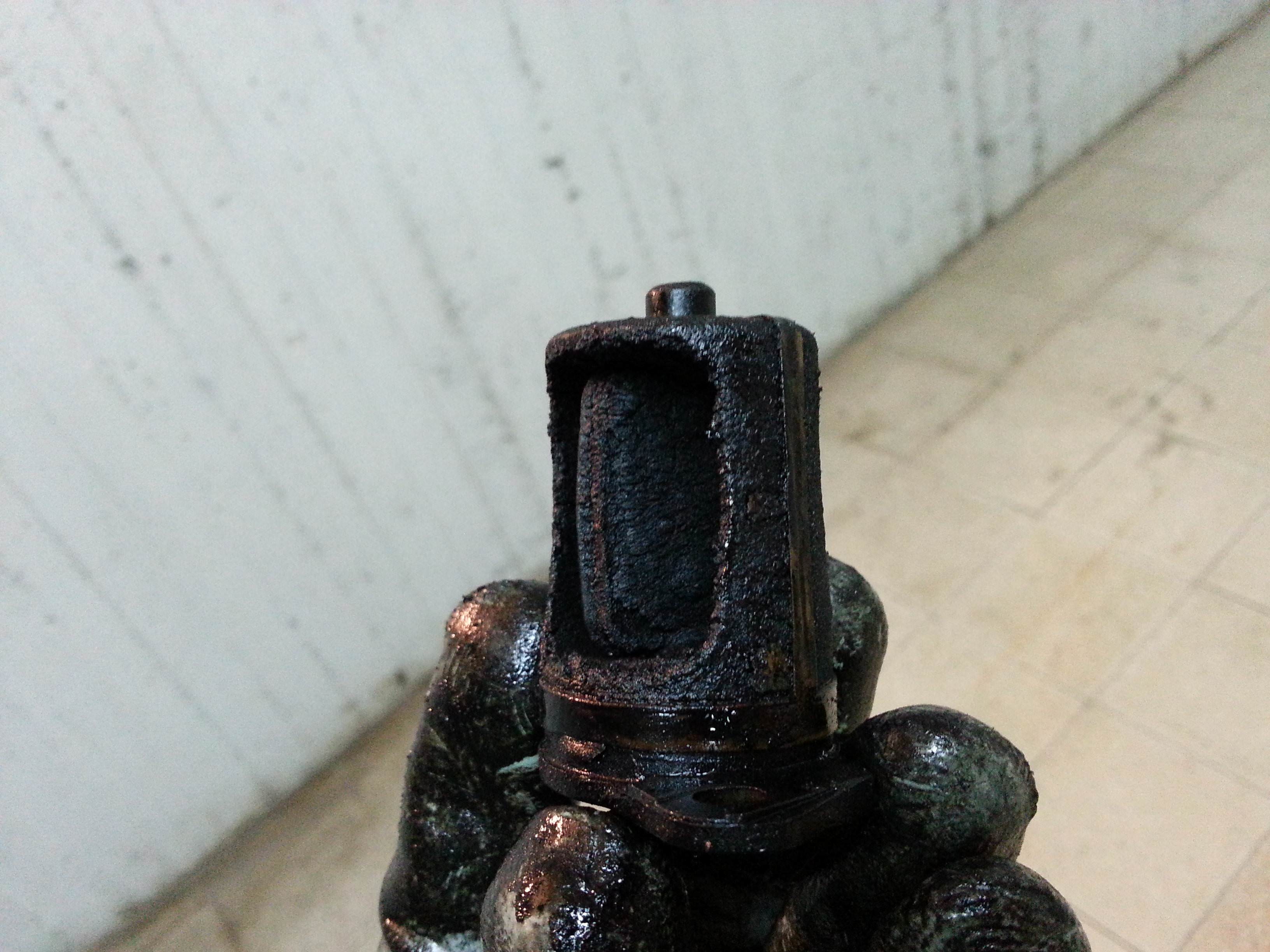

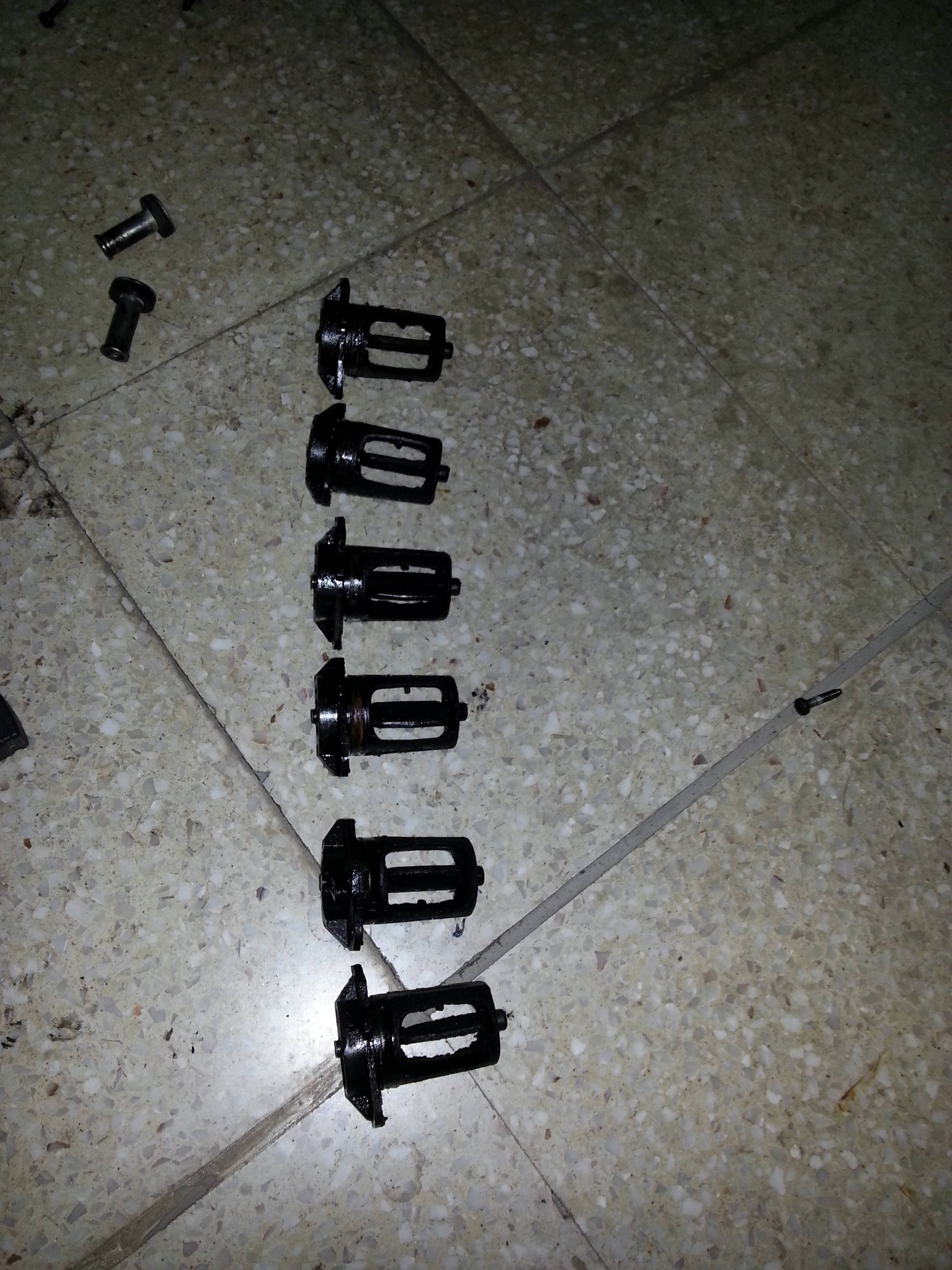

    Αφαίρεσα τις πεταλούδες...
    Μες στην μπίχλα. Λειτουργικές αλλά ανά πάσα στιγμή θα μπορούσαν να κολλήσουν η να σπάσουν...

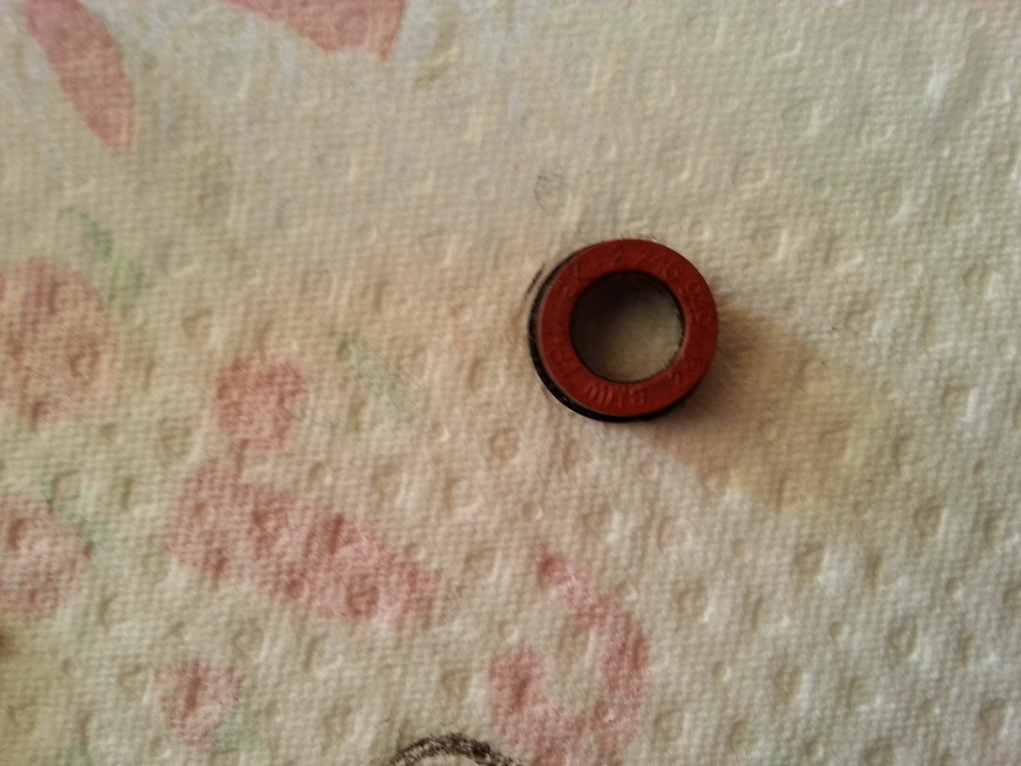

    Οι τσιμούχες αντικαταστάθηκαν με τις καινούριες και τα κενά καλύφθηκαν με αλουμινένια καπάκια.
    Έτοιμη η εισαγωγή για επανατοποθέτηση..

    Παράθεση Αρχικό μήνυμα απο KiNG Εμφάνιση μηνυμάτων
    Να φανταστω οτι ολη η μπιχλα ειναι απο το καλης ποιοτητας πετρελαιο ε?
    Δεν έχει σχέση το πετρέλαιο, τα μπεκ βρίσκονται μέσα στο θάλαμο καύσης, αυτή η μούργα είναι από διαρροή λιπαντικού ελαίου σε συνδυασμό με ό,τι βρώμα δεν κατακρατήθηκε από το φίλτρο αέρα και τις υψηλές θερμοκρασίες.
