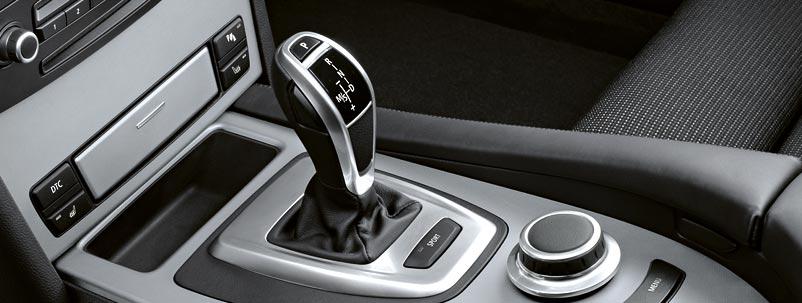

    Smile Ξεκλειδωμα sport mode σε Ε60 !
    Αυτό το ξέρατε; Όντως δουλεύει χωρίς παρατράγουδα;

    O σοχτων δεν εχει κανει κατι τετοιο ηδη;

    Aκριβως.
    Ο Σωχτον εχει κανει την τοποθετηση του εργοστασιακου Sport Button,που βρισκεται ακριβως πισω απο τον λεβιε ταχυτητων,μαζι με ολα τα ΟΕΜ εξαρτηματα για τα LCI μοντελα:
    αυτο ειναι για τα μη LCI και ο τυπος εχει κανει και σχετικο θρεντ εδω:

    Η πλάκα είναι ότι το E60 LCI έχει το ίδιο ZF κιβώτιο τόσο στην απλή όσο και στην σπορ έκδοση. Μόνο ο εγκέφαλος αλλάζει. Σ' εμένα δουλεύει μια χαρά, κάνει πιο γρήγορες αλλαγές και αλλάζει χαρτογράφηση στο γκάζι ενώ απενεργοποιεί το σερβοτρόνικ μέχρι τα 80. Το κακό είναι ότι μέσα στην πόλη το τιμόνι γίνεται πολύ βαρύ, ενώ αν κάνεις ταρζανιές πρέπει να 'σαι πρωταθλητής στο μπρα ντε φερ.
    Η ολοκληρωμένη μετατροπή περιλαμβάνει και το τιμόνι με τα paddles. Δε μου άρεσε το LCI τιμόνι με τα push-pull αυτιά και είπα να περιμένω μέχρι να βγει κανα καλό τιμόνι M5 στο e-bay. Μετά πλάκωσαν φόροι και προσγειώθηκα ανώμαλα.
