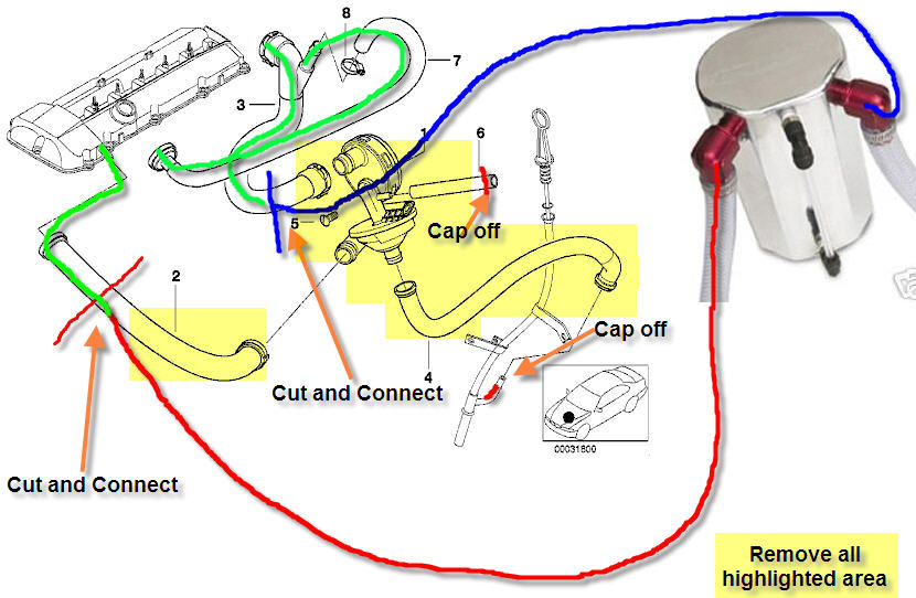

    Καλησπέρα σήμερα που άνοιξα τον κάπο για έναν τυπικοί ελεχνο παρατήρησα κατι καμένα λάδια πάνω στο (6) από που μπορεί να ειναι αυτά τα λαδια?
    γιατί αν δεν κανω λάθος δεν έχει καμια σχεσει εκει με λαδια

    Αναθυμιασεις....

    και από τη μπορει να ειναι οι αναθυμιάσεις???
    το αυτοκίνητο εχει μονό 45,000km

    Ετσι λειτουργει, τα γυρναει πισω. Βαλε ενα φιλτρο αναθ. αν θες.

    όποτε δεν έχω κάποιο θέμα ή κάποια διαρροή??
    αυτό το φίλτρο που το βάζω??

    Οχι δεν εχεις θεμα. Παρε μια τυχαια φωτο να καταλαβεις πως λειτουργει.
    Σε γλυτωνει απο αυτο.
