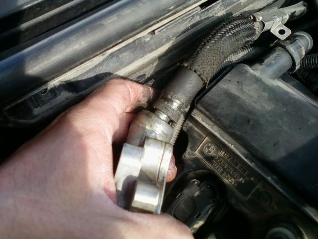

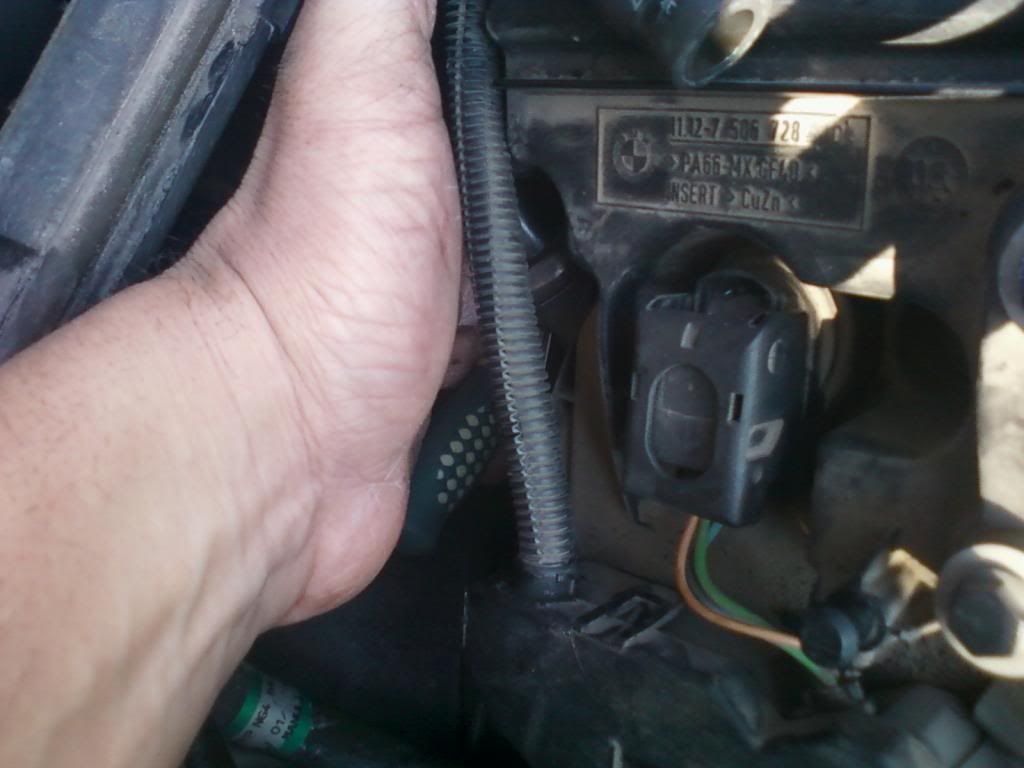

    Αφού βγάλετε όλα τα καπάκια του μοτέρ και την σκάφη του φίλτρου καμπίνας όπως δείχνει
    ο Άγγλος με torx 27άρι θα χρειαστείτε μια κοντή καστάνια με 10άρι καρυδάκι για να λύσετε
    την αντλία.Ψαχουλεύοντας θα τις βρείτε...Επίσης κόψτε και τον σφιχτήρα του κολλάρου...

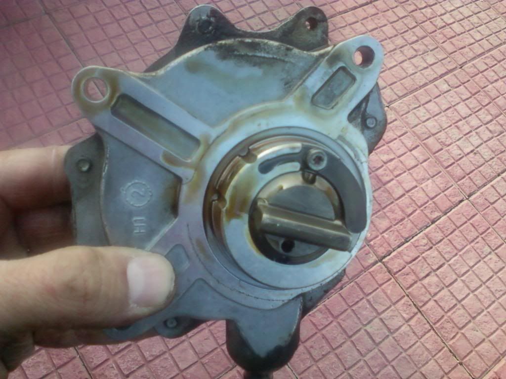

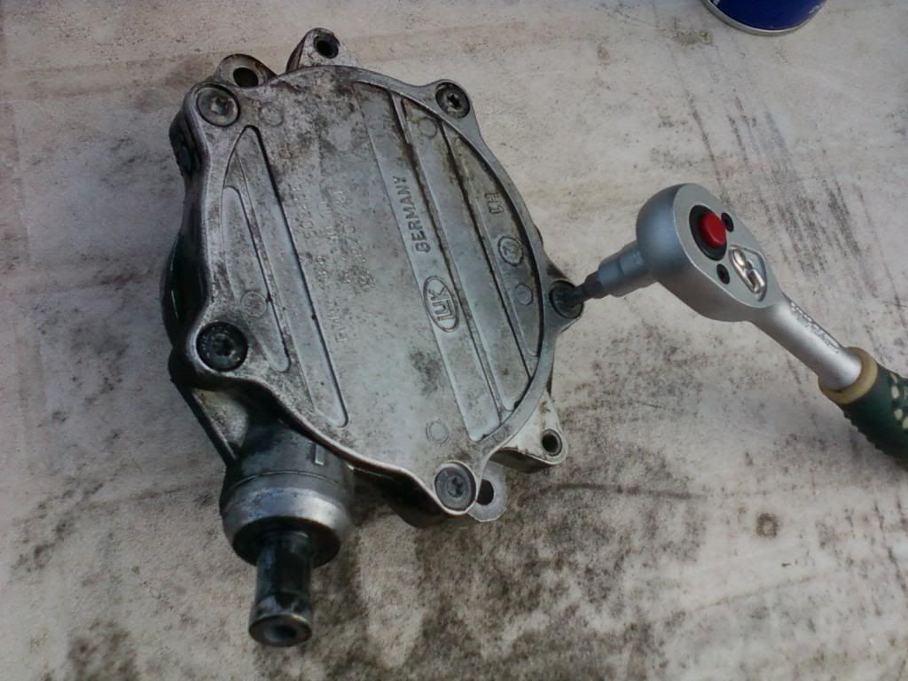

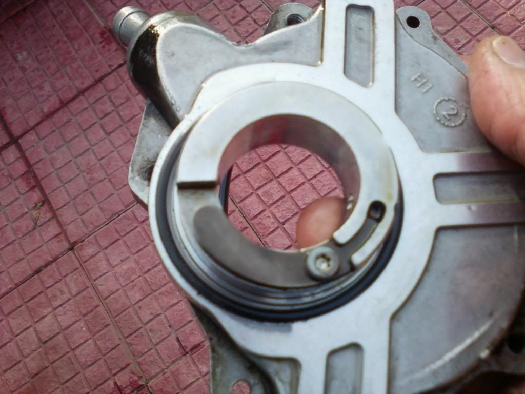

    Αυτή είναι η πλευρά της αντλίας που βιδώνει στο μοτέρ η γλώσσα που κουμπώνει στον
    εκκεντροφόρο.
    Εκεί έχει και το πρώτο από τα δυο o-ring που πρέπει να αλλαχτούν.Φαίνεται η πατούρα
    κάτω στην βάση.Την γυρνάμε ανάποδα και λύνουμε το καπάκι της με torx 25.

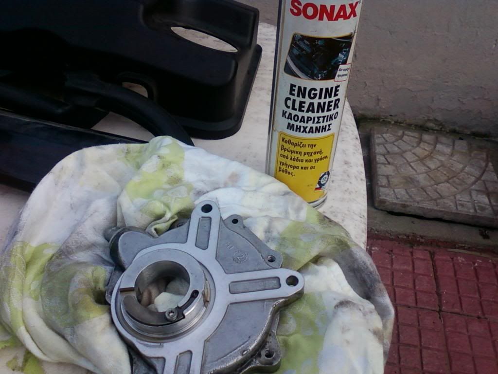

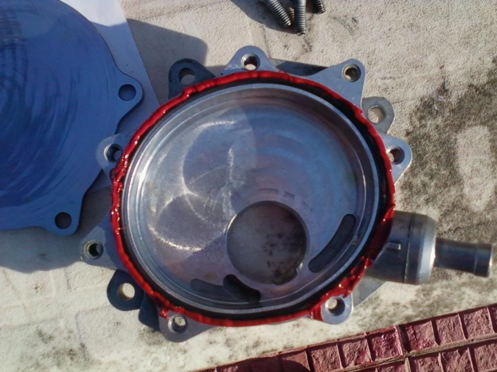

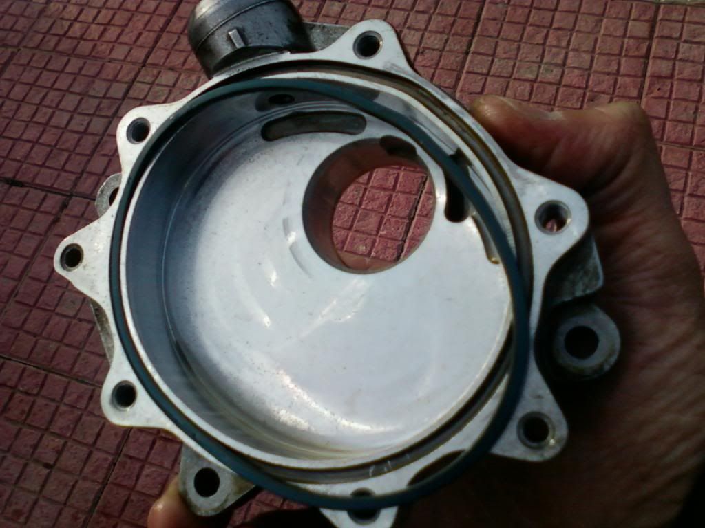

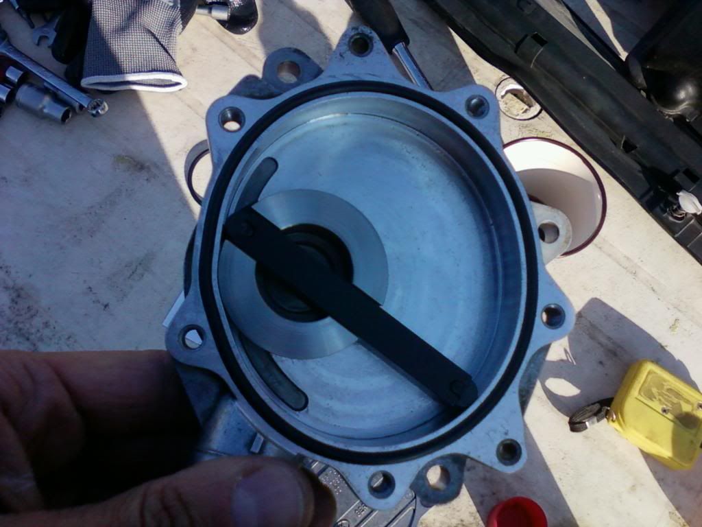

    Αυτό είναι το εσωτερικό της αντλίας χωρίς τα έντερα της μέσα και το o-ring που
    στεγανοποιεί το καπάκι της.Από εδώ χάνει τα λάδια έξω.
    Αφού τα καθάρισα όλα καλά...
    Τοποθέτησα τα καινούργια o-ring...

    Λάθος πρώτο...Τα o-ring που πήρα ήταν πιο χοντρά από όσο έπρεπε...Εγώ πήρα το μικρό
    53x3,5 και το μεγάλο 90x3,5. Οι διάμετροι είναι σωστοί αλλά πιστεύω έπρεπε να είναι
    3,2 ή 3,3 το πολύ το πάχος τους.Βάζοντας το καπάκι της αντλίας δεν φιλούσε καλά και
    εγώ σκέφτηκα να βάλω φλαντζόκολλα.Λάθος γιατί αν δεν πατάει καλά το καπάκι αυξάνει
    ο όγκος στον χώρο την αντλίας και δεν σηκώνει αρκετή πίεση στο ρελαντί και το πεντάλ
    είναι κούτσουρο κάτω από τις 1000 σ.αλ....

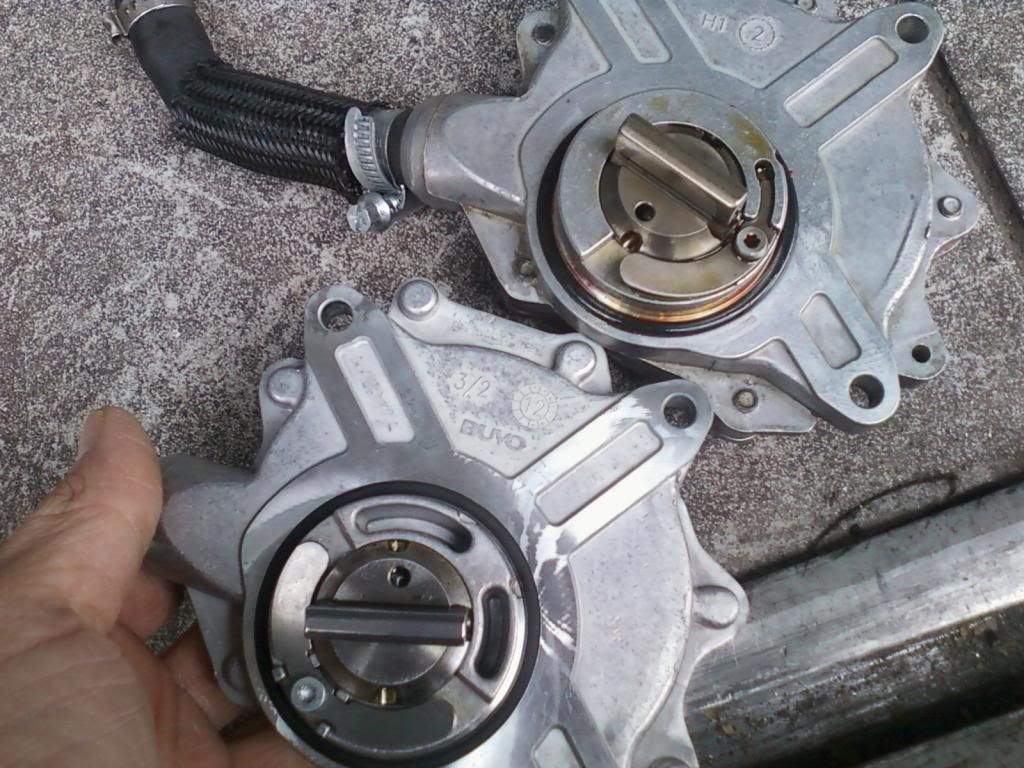

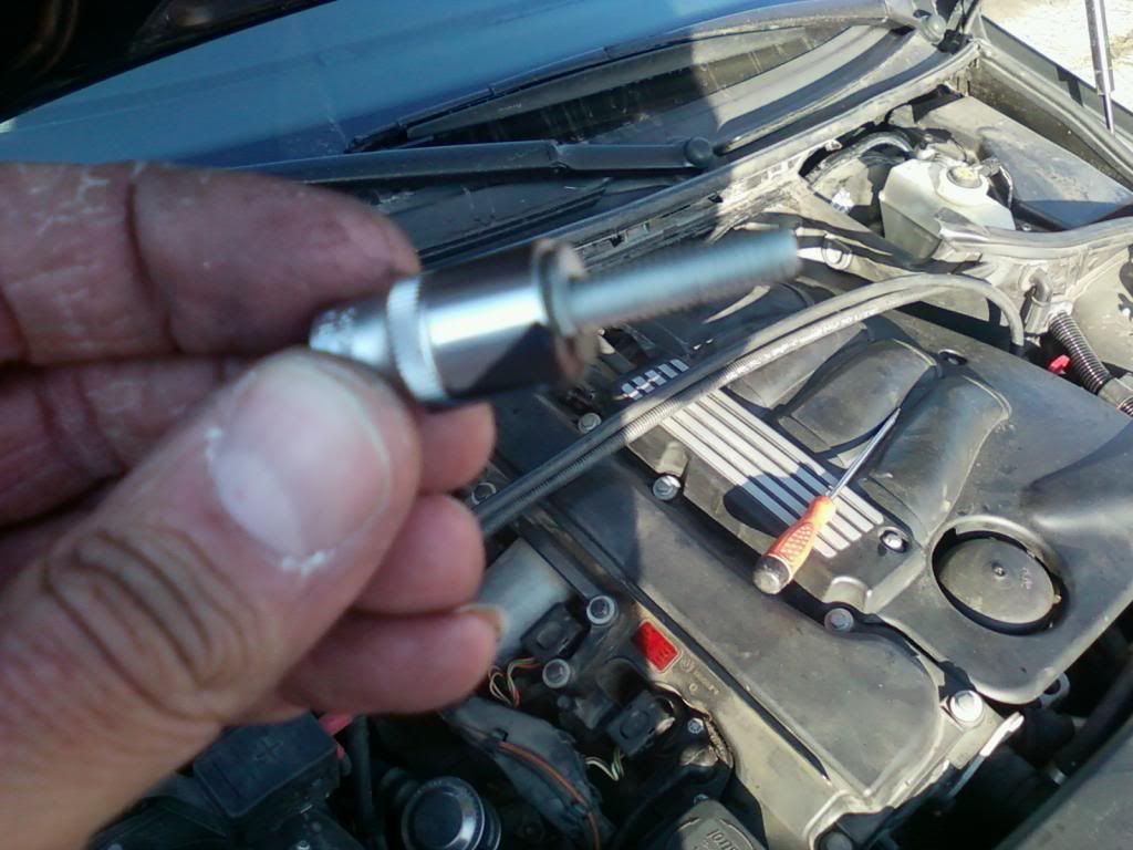

    Αφού την δέσουμε τελικά αποφεύγοντας τα λάθη μου την περνάμε πάνω με υπομονή και τύχη
    για να θυληκώσει η γλώσσα στον εκκεντροφόρο...Αφού ακουστεί το πολυπόθητο κλακ τότε
    με πολύ προσοχή ψαχουλεύουμε ξανά για να βιδώσουμε τις τρεις Μ6 βίδες.Εγώ έκανα το
    εξής τρικ.Κόλλησα πάνω στο καρυδάκι με λίγη μονωτική ταινία τις βίδες για μην μου πέσουν
  10. The Following 8 Users Say Thank You to nikos valvetronic For This Useful Post:
    Bazil Van Sinner (13-01-13), bill_m3 (13-01-13), Bitz (13-01-13), Konstantinos E60 (16-05-13), nikos1400 (16-05-13), Panos 316T (15-05-13), Vassilis ///M (13-01-13), zaharias (13-01-13)
    01-02-10
    2.625
    6765
    Μετά κόπων και βασάνων η αντλία μας είναι επάνω στο μοτέρ.Λάθος τρίτο...Οι τρεις βίδες
    πρέπει να μπουν οποσδήποτε καινούργιες γιατί η μια σε μένα ήταν μάλλον κουρασμένη από
    τις θερμοκρασίες και αφούν τεντώθηκε από το σφίξιμο κόπηκε
    Μετά το κόψιμο της βίδας και αφού δεν είχα πεντάλ στο ρελαντί,δεν είχα άλλο κουράγιο
    να ασχοληθώ.Πήρα μια καινούργια και πήγα συνεργείο,μου έβγαλαν την βίδα
    και μου πέρασαν καινούργιες βίδες και την νέα αντλία.
