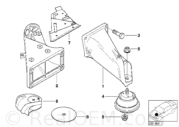

    Σημερα το πρωι πηγαινοντας σε μια δουλεια.. ακου ενα πολυ περιργο θορυβο μεσα στη Καμπινα...
    Τριζανε τα παντα!!
    παω στο σερβις διαγνωση.. ειχε σπασει η βαση που στηριζεται ο κινητηρας..στη δεξια μερια.. Νουμερο 4
    παιρνω τη βαση απο μαγαζι με ανταλλακτικα,παω στο συνεργειο...
    το σηκωνουμε και τι να δω ? ειχε σπασει και το αλουμινενιο καλυμα της.. αυτο που ειναι στο κορμο και πανω απ τη βαση... Νουμερο 1
    τηλ στη τοπικη bmw δεν ειχε στοκ αυριο η παραγγελια τη Πεμπτη θα το εχω..
    αυτο που θελω να ρωτησω τωρα που στηριζεται μονο στη μια βαση μηπως καταπονειται και ισως θα επρεπε να την αλλαξω και την αλλη?
    προληπτικα?

    εφοσον εχει σινεμπλοκ τετοιο και στην αλλη πλευρα και εχει και αυτο την ιδια φθορα, ναι !
    αμα μπορεις, μην το πολυ-κινεις το αμαξι μεχρι να φτιαχτει...

    σκεφτομαι να το αλλαξω κ το αλλο αλλα θελω γνωμες..
    Ο μηχανικος λεει μη το αλλαξω!

    Αντωνη, κανονικα πρεπει να αλλαξεις και το αλλο.

    9.955
    ετσι σκεφτηκα κ γω αλλα ο αλλος επεμενε οχι δεν εχει προβλμ κτλ κτλ...μη πετας λεφτα
    με εβαλε σε σκεψεις... λογικα εχει καταπονηθει εκανα καμμια 100σταρια χλμ....
    τωρα ακινητο ως τη πεμπτη

    Και εγώ θα την άλλαζα πάντως,για να την άκουσε η μια άρα και η άλλη δεν είναι
    στα ντουζένια της.Πάντως περίεργο μου φαίνεται..Συνήθως προειδοποιεί όταν κόβεται το λάστιχο και βγαίνουν τα υγρά της.Εσένα έτσι στην ψύχρα το έκανε,κανένα σύμπτωμα?

    οχι ρε συ ετσι ξαφνικα! και να κοπει το αλουμινιο σα αγγουρι....
    θα ανεβασω φοτο απο το συνεργειο....
