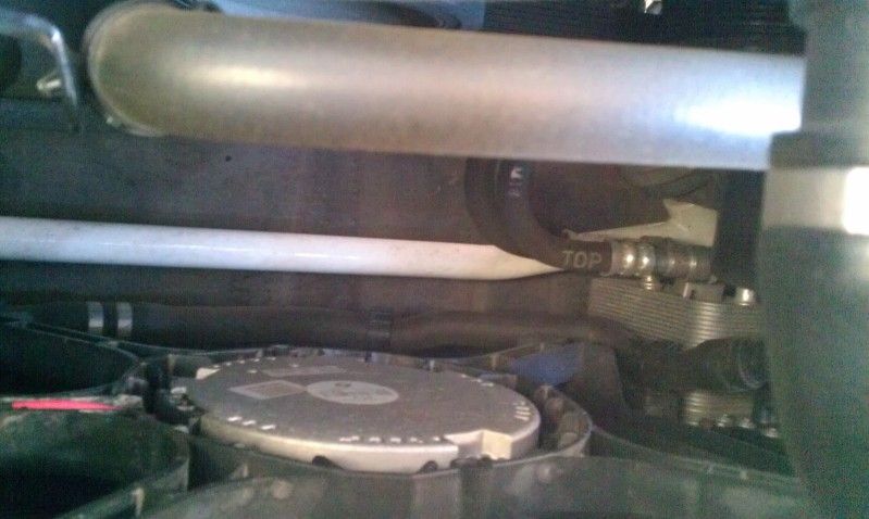

    Το πρώτο αφορά τη μπάρα ψαλιδιών της Ultra Racing:
    Η εταιρεία αυτή κατασκευάζει τρεις μπάρες για το Ε60, μια για τα μπροστινά ψαλίδια, μια για τα μπροστινά άκρα του πίσω υποπλαισίου και μια για τα πίσω άκρα του πίσω υποπλαισίου. Θεωρητικά μόνο η μπροστινή πρέπει να κάνει δουλειά, αφού αφενός το υποπλαίσιο της πίσω ανάρτησης είναι ένα γομάρι και μισό, αφετέρου δένοντας τα δυο του άκρα μεταξύ τους κι όχι με το πάτωμα μοιάζει λίγο ανόητο.

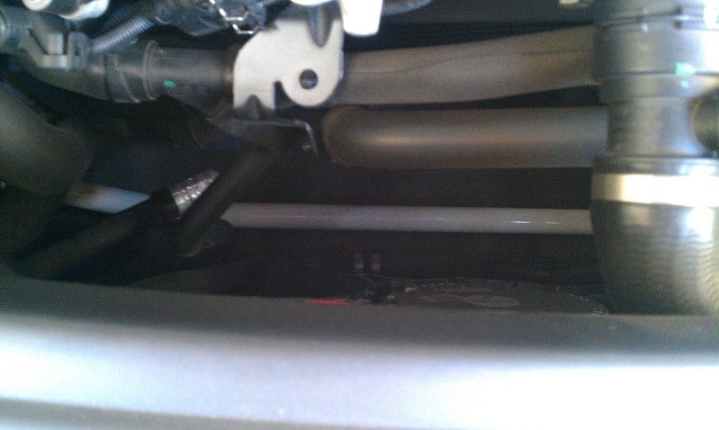

    Εν πάσει περιπτώσει, αγόρασα τη μπροστινή την οποία και τοποθέτησα:
    Μετά από 3 μήνες οδήγησης με την μπάρα, η διαφορά που βλέπω μπορεί να μην είναι τεράστια αλλά τουλάχιστον είναι αισθητή. Το αυτοκίνητο περνά από ανωμαλίες και δείχνει σαφώς πιο μασίφ, το αισθάνεσαι και στο τιμόνι του το οποίο είναι κατάτι βελτιωμένο.

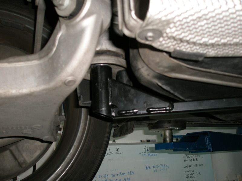

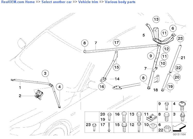

    Το δεύτερο μπάξιμο αφορά κάποιες ενισχύσεις πλαισίου που φορά το Μ5:
    Πρόκειται για το Νο 14 στο διάγραμμα.
    Οι μπάρες αυτές δένουν το πίσω υποπλάισιο με το μέσον του πατώματος.

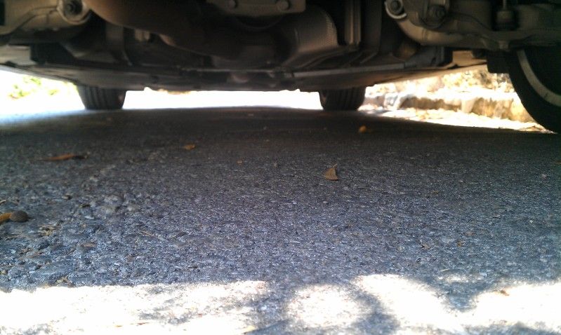

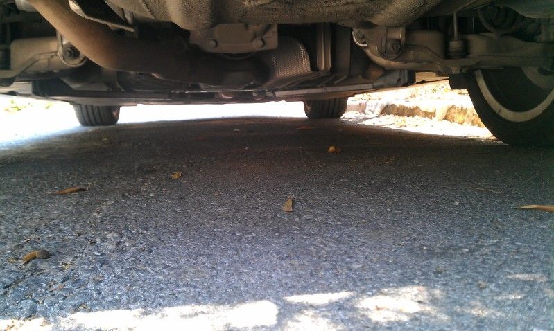

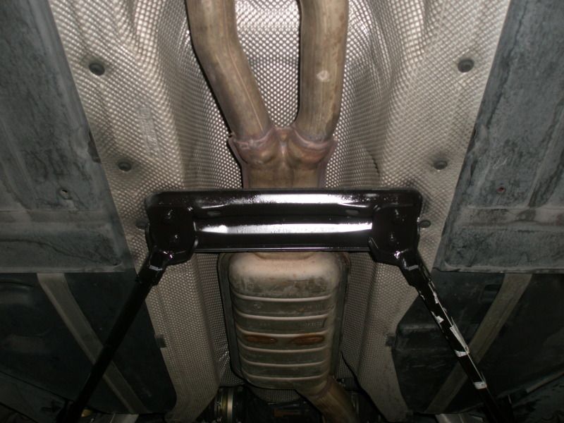

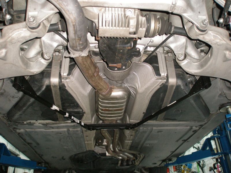

    Φαντάζομαι η Μ5 τις έχει κυρίως λόγω των μετακινήσεων του πίσω πλαισίου από τη ροπή που του μεταφέρει ο άξονας. Εγώ με το 520 δεν έχω τέτοια θέματα, υπάρχει όμως μια αισθητή βελτίωση όσον αφορά στρεβλώσεις του αμαξώματος ανεβαίνοντας απότομες ράμπες κλπ. Ορίστε και μερικές φωτό από κάτω:
    Επόμενο project η τοποθέτηση της πίσω μπάρας της UR, αλλά εκεί μπλέξαμε γιατί θέλει τροποποίηση η σωλήνωση της εξάτμισης. Δεν πιστεύω ότι θα κάνει κάτι, αλλά αφού έκανα τη μλκία και την αγόρασα, ας την τοποθετήσω.

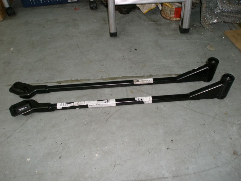

    ρε......,τα αυτοκολητα με τους κωδικους,δεν μπορουσες να τα βγαλεις;
    παρηγγειλε δυο εσωτερικες μπαρες,για τον χωρο των αποσκευων......
    Εκείνες δεν είναι από το δικό μου, μπουμπη. Παρατήρησε τις 2 σωλήνες πριν το κεντρικό καζάνι... Είναι από 6κυλινδρο! Δικές μου είναι οι τελευταίες και οι άλλες με τη λευκή μπάρα ψαλιδιων.
