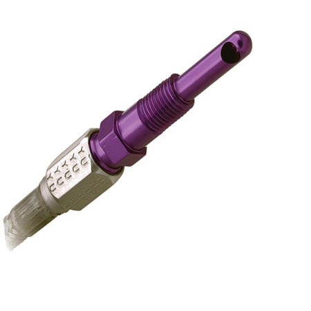

    Τα κιτ ξηρου τυπου ψεκαζουν μονο νιτρο στην εισαγωγη του κινητηρα, συνηθως πριν την πεταλουδα.Ο εμπλουτισμος γινεται αυξανοντας την πιεση βενζινης στο κυκλωμα τροφοδοσιας των μπεκ.Ο ψεκασμος νιτρο ελεγχεται από μια ηλεκτρομαγνητικη σωληνοειδης βαλβιδα (solenoid) , η οποια όταν ενεργοποιειται από τον σχετικο διακοπτη ανοιγει και επιτρεπει την ροη του Ν2Ο από την φιαλη προς τα μπεκ.Αναλογες βαλβιδες χρησιμοποιουνται για την αυξηση της παρεχομενης βενζινης .Στα κιτ ξηρου τυπου χρησιμοποιειται συνηθως μια solenoid στην γραμμη επιστροφης βενζινης από τον ρυθμιστη πιεσης προς το ρεζερβουαρ.Οταν η βαλβιδα παροχης Ν2Ο ανοιγει, η βαλβιδα ελεγχου του καυσιμου κλεινει , στραγγαλιζοντας την επιστροφη προς το ρεζερβουαρ και ετσι αυξανεται η πιεση στην μπεκιερα .Αυτο συνεπαγετι ότι τα μπεκ ψεκαζουν περισσοτερη βενζινη , και ετσι γινεται εκμεταλευση του Ν2Ο.Αυτος ο τροπος εμπλουτισμου είναι ιδιαιτερα αποδοτικος σε χαμηλες και μετριες αυξησεις ισχυος.Επισης είναι απλα στην λογικη στην εγκατασταση αλλα καισχετικα οικονομικα κιτ.
    φωτογραφια απο σωληνοειδη ηλεκτρομαγνητικη βαλβιδα (solenoid)
    φωτογραφια απο μπεκ ψεκασμου νιτρου για κιτ ξηρου τυπου
